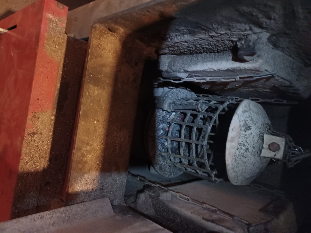

  5. Może właśnie kwestią jest tego jaki kto dostał . Zapewne rozne spiekalnosci
  6. Wszyscy wszędzie piszą o budowanym
  7. U mnie to jakoś tak się skleja u samej góry retortyże wiatr nie może się przebić i praktycznie nie ma ognia tylko żar Chyba że to miał się skleja bo to mielony orzech I wapno kompletnie nic nie pomogło. Chyba że ilość ma znaczenie 🤔

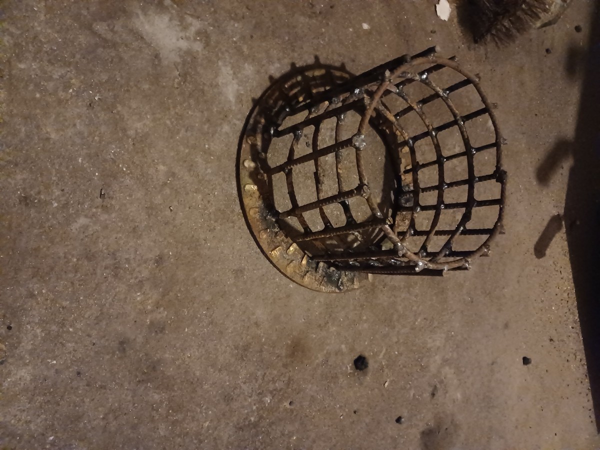

  16. Jeszcze jedna modyfikacja nadstawki
  17. Dokładnie. Chodzi o spiekajacy węgiel a nie popiół
  18. Powiem tak że nadstawka spełnia po części swoje zadanie. Ale nawet przy tak dużych otworach jak mam potrafiła się cala wypełnić i az gora wypadły kalafiorki. Po prostu np co drugi dzień będę musiał brać pogrzebaczem i to rozepchnac. I za jakiś czas odkręcić tą wyczystkę od spodu od retorty i sprawdzić czy przez tą nadstawka nie zbiera się tam bardziej popiół
  19. Kwestia może jeszcze dopracowania ustawień. Kilka dni temu wyłączyłem hallotron nadmuchu i wydaję mi się że już jest lepiej. Nawet minimalna przerwę podawania zwiększyłem 0 10 s
  20. Mała modyfikacja bo trochę się zapychało. Powiększyłem otwory. Za parę dni dam znać jak to wygląda
  21. Że skladu brałem
  22. Ja narazie pale Bogdanką ale też strasznie spieka. Mieszałem z tymi spiekami i popiołem. Było lepiej. Ale teraz założyłem tą nadstawkę i wsypałem czysty, bez mieszania Jak narazie tak to wygląda. Jest nieźle. Tylko chyba muszę trochę większe otwory wyciąć. Ale zobaczymy po paru dniach. Ustawiłem czestsze i dłuższe przedmuchy w pracy żeby wydmuchało popiół
  23. Dam znać. Pierwszy efekt chyba tego ze temperature osiągnął w 20 minut od 40 d0 65. A cała ta nadstawki się zrobiła czerwona. Jakieś 4 mm ma ta blacha z nadstawki. Może tak szybko się nie zniszczy 🤔 trzeba będzie chyba pomyśleć o czymś grubszym
  24. Takie coś dzisiaj stworzylem
