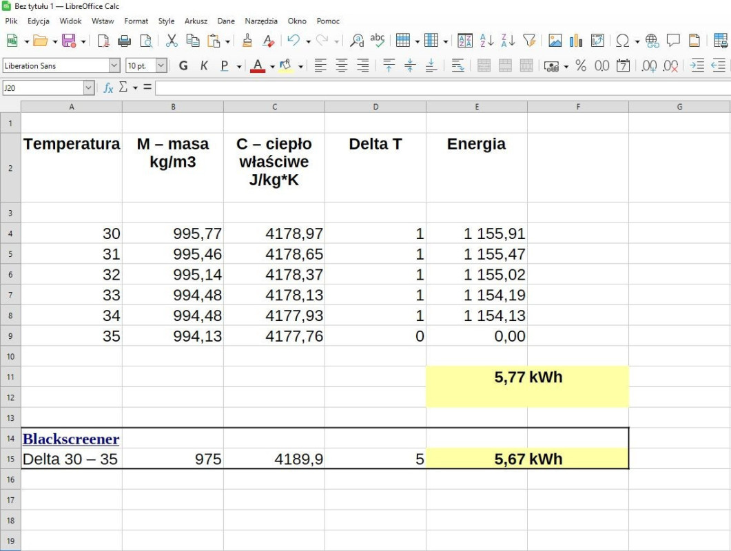

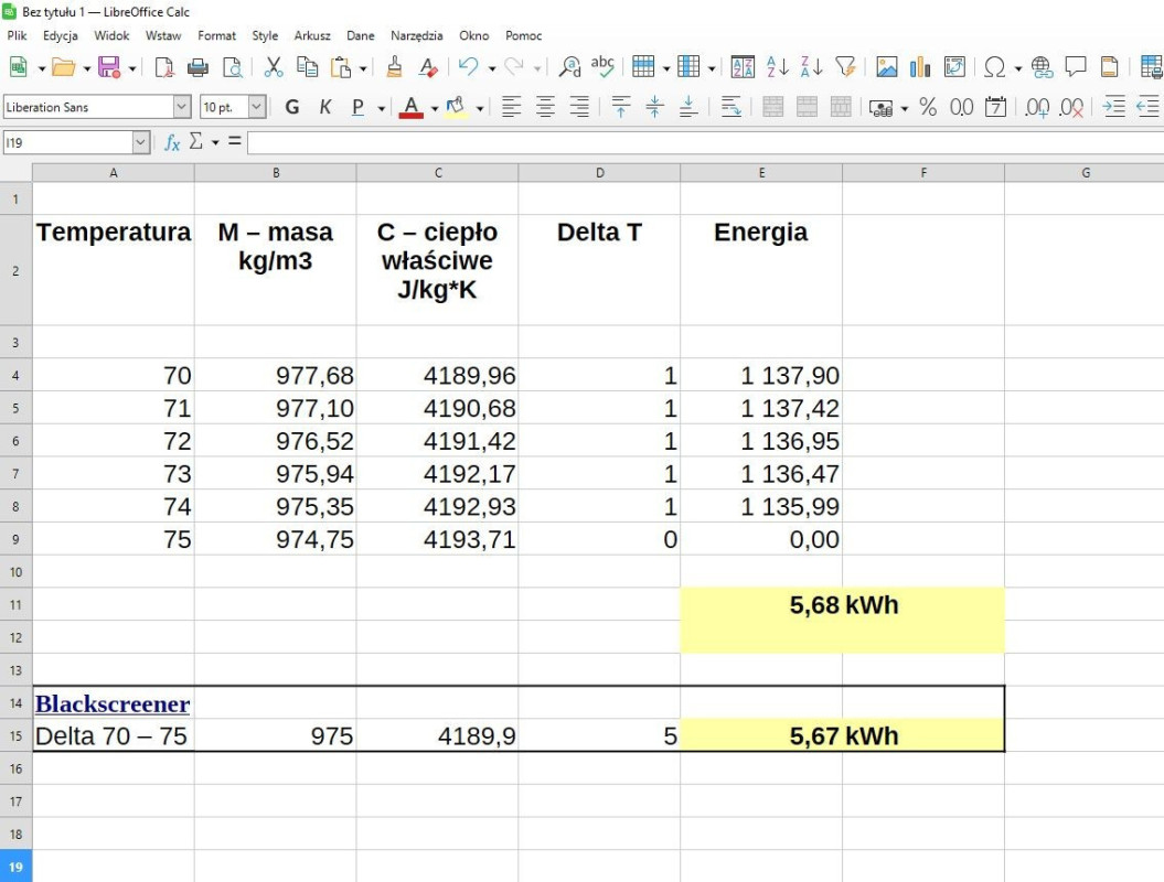

Godzinę temu, o6483256 napisał(a):
Dzielicie tutaj włos na czworo, ,,,,
Prawdy dochodzimy.
Skorzystałem z arkusza kalkulacyjnego. To są obliczenia dla podgrzania 1000 l wody.
Rzeczywiście kolosalna różnica 😄
To jest właśnie przysłowiowe dzielenie włosa na czworo. Spróbuj teraz z taką dokładnością wyliczyć rachunek za prąd🤣

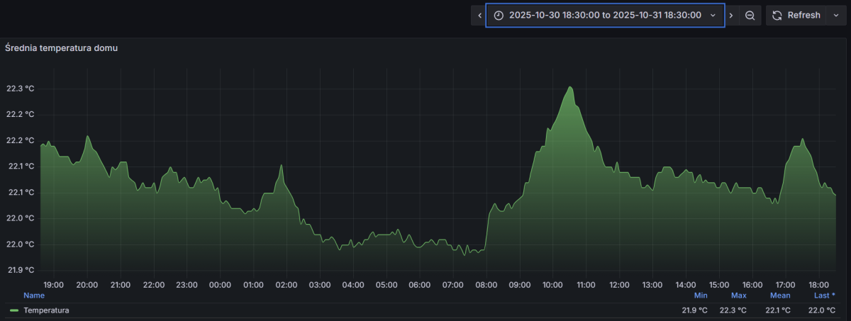

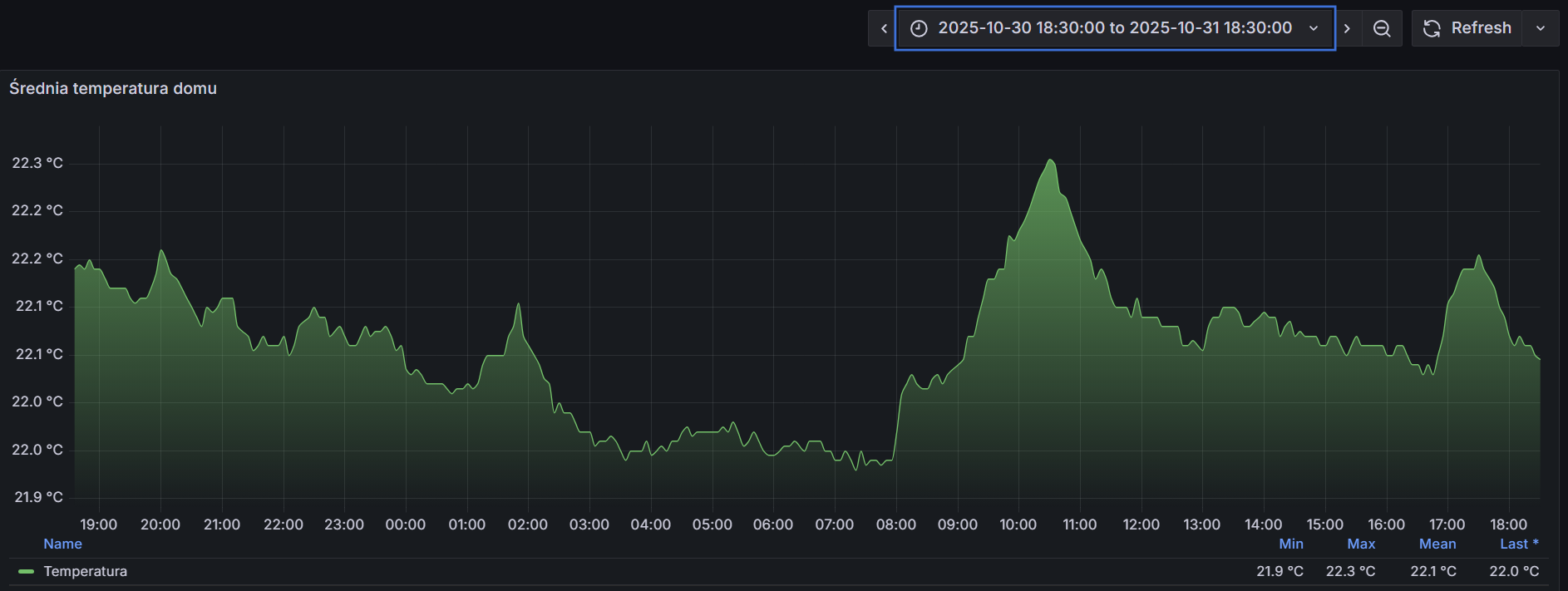

Dobra, zaczynam z wykresami 🤣🤣🤣
Doba między 18.30 30/31 października
Temperatura w domu (średnia), odczyt ze wszystkich pomieszczeń w budynku (oprócz piwnicy i wiatrołapu)

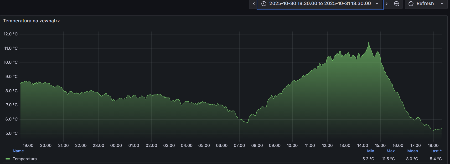

Temperatura zewnętrzna:

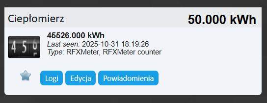

Zużycie ciepła przez budynek CO+CWU (odczyt z ciepłomierza)

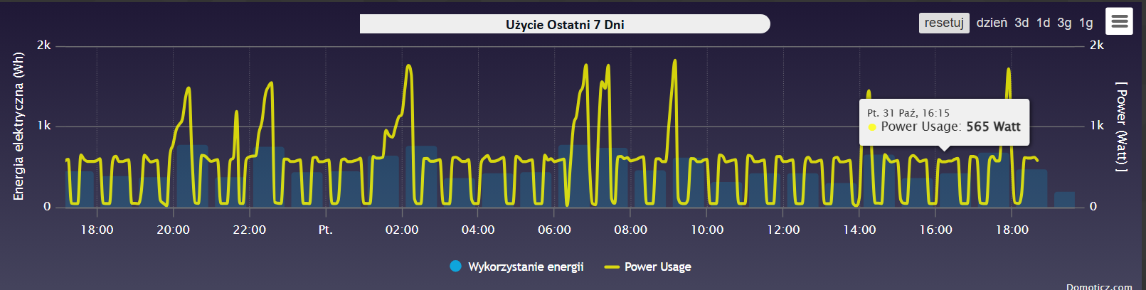

Taktowanie i chwilowy pobór prądu w tym okresie:
Zużycie prądu na CO/CWU przez pompę w tym czasie:
12,34kWh

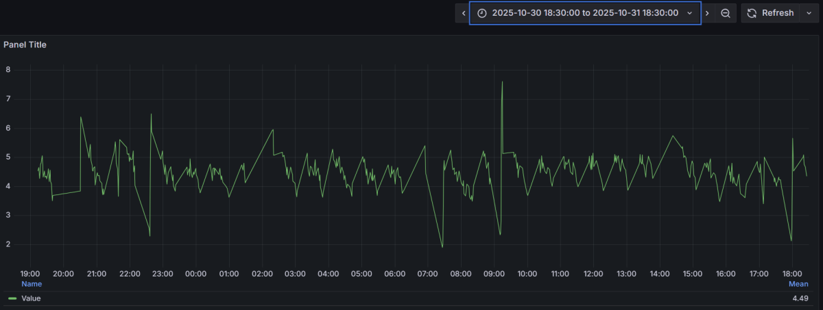

Wykres COP`u pompy, ale nie bierzcie go na poważnie, bo jest trochę z przysłowiowej d...

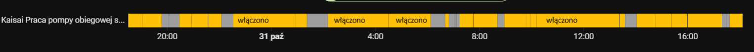

Praca pompy obiegowej w budynku:

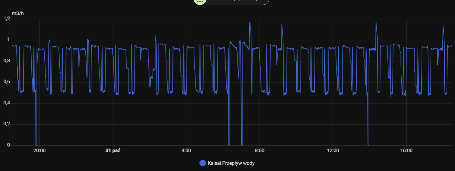

Przepływ wody przez PC

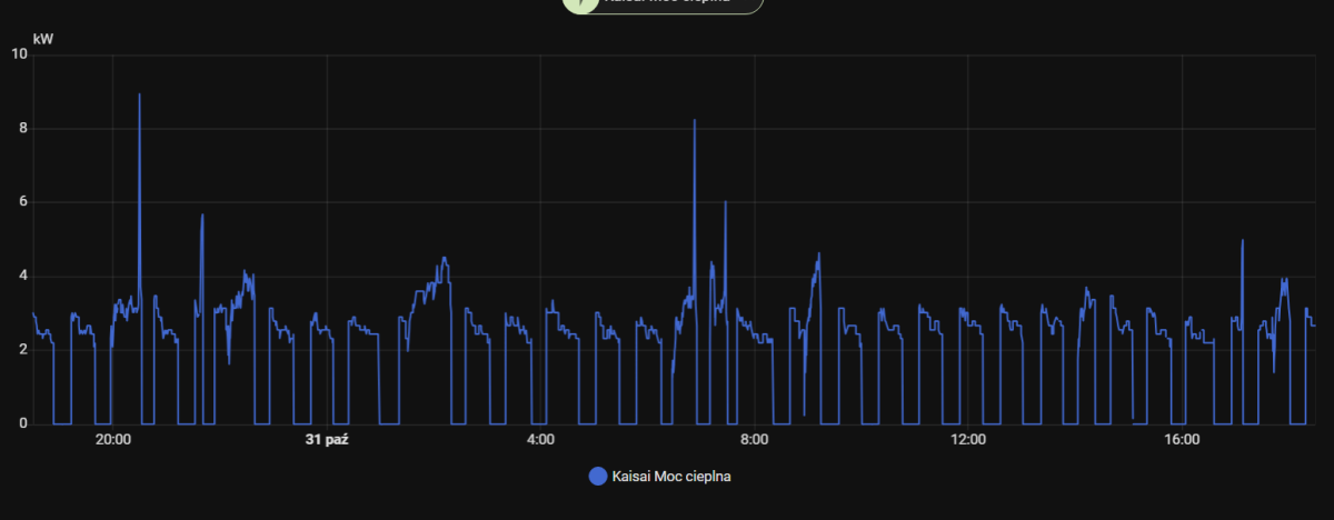

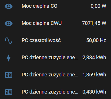

Moc cieplna pompy (te piki to błąd pomiaru)
