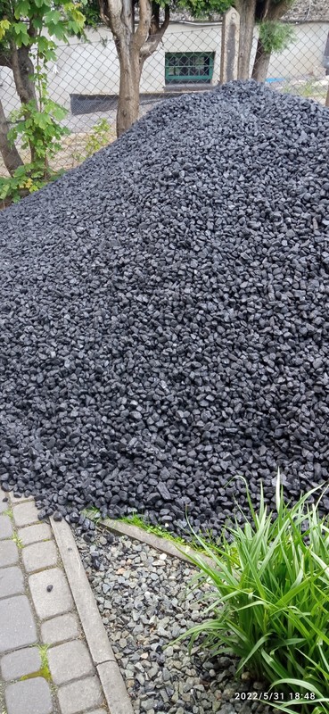

Przyjechal dzisiaj. Na oko jeśli chodzi o granulację to wydaje się spoko. Wrzuciłem wiaderko do podajnika i przeszło bez problemu. Na dniach przepale żeby zagrzać cwu to podzielę się opinią.
Załączam zdjęcie jak ten groszek wygląda.IMG_20220531_184826.thumb.jpg.f9043d469779f33fe968d4e803fdd7cd.jpg16540173228621091327770126529562.thumb.jpg.75b6ae3fe80ef0466dc27e523af10854.jpg
Zdolność spiekania RI 90 może powodować problem sklejania się węgla i dużych spieków. Jednak nie zawsze to co jest na papierze jest w węglu. Trzeba przetestować na większej mocy.
Liczę się ze spiekami. No, ale cóż. Coś za coś. Czytałem, że da się wysterować kocioł na tym węglu. Bardziej niż spieków obawiam się sadzy bo pewnie będzie jej o wiele więcej. W końcu to węgiel typ 33. Oby nie było tak źle jak piszą

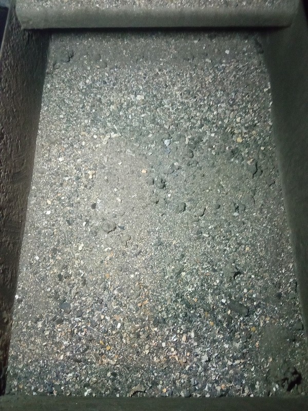

Palę tym węglem dobę. Efekty zaskoczyły mnie samego. Po spaleniu 16KG groszku w popielniku praktycznie zero popiołu. Fotografia z dużego zbliżenia. Jestem miło zaskoczony, myślałem zastać jakaś katastrofę w popielniku.
To spokojnie mogę czekać na zimę z Marcelem :)
Nie chwal, póki kocioł nie pójdzie na większej mocy. Te węgle przy małej mocy mogą palić się bardzo fajnie, ale jak wejdzie większe zapotrzebowanie to może przestać być tak kolorowo.
Dałem obieg na grzejniki i grzanie bojlera ze go Trochę rozhuśtałem, zobaczymy.
