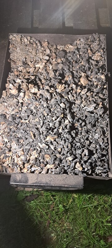

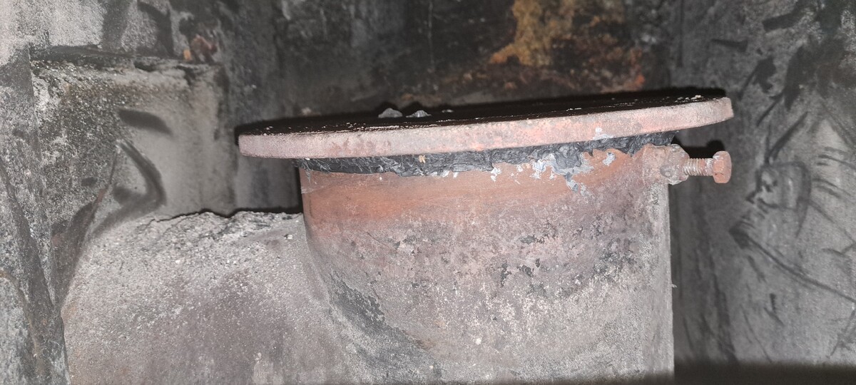

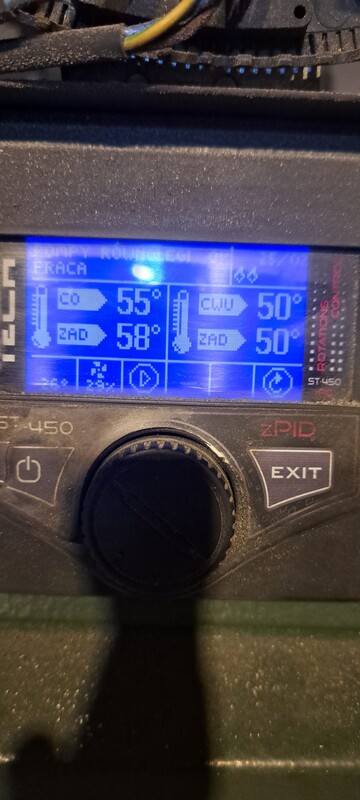

  1. Zwykły podajnik. Wczoraj porobiłem z tyłu jedna śruba wogole nie trzymała. Godzinę temu uruchomiłem zobaczymy jak teraz będzie chodzic bo już mam dość tych spieków i dziennego wynoszenia całej tacki popiołu. Ustawienia jakie na pidzie mam to Współczynnik wentylacji od 0 do 40 ustawione na 0 Współczynnik podawania od -30 do 30 ustawiony na 0 Temperatura zadana piecu 55 a temperatura ustawiona zaworowi 47stopni
  2. No więc palenie drzewem odpada w pid. A jakie nastawienia w dwustanie masz na pieklorza? Może retorta coś ma problem i dlatego tak źle spala? Bo przeważnie z przodu przy drzwiczkach większość takiego syfu mi wychodzi na tacke
  3. Jeszcze jedno pytanie. Piec ma możliwość palenia drzewem dodatkowe drzwiczki Jak to współgra z pidem jak zacznę dodatkowo wrzucić drzewo by zwiększyć temperaturę?? Czy pid nie będzie szaleć?
  4. Workowany kupuje 50workow czyli 1tona. Prosto z kopalni chwalowice. Nazwa to pieklorz. Kupowałem dwa miesiące temu.

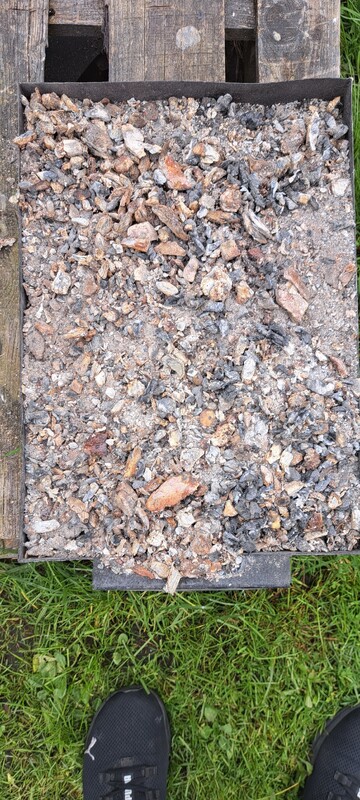

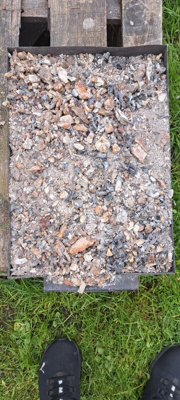

  5. Witam więc tak: piec chodzi na pidzie. Klapka otwarta. Temperatura zadana 54. Zawor otwierany na 47. Powrót ma 47stopni jak piec osiągnie 54. Ale co dobre wychodzi mi cały popielnik pełny załącznik zdjęcie. Zawor jeszcze 3d no ale chodzi wszystko dobrze skoro powrót taki ciepły. Do tego mam ustawiony bojler zadana na 43 i priorytet bojlera żeby szybko go nagrzało. Jak nagrzeje boler to ciężko BG pozneij uzyskał zadana. Długo chodzi na 48, 49 stopni Spalanie 40kg na dobe

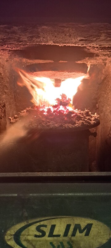

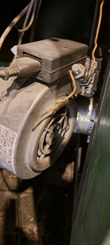

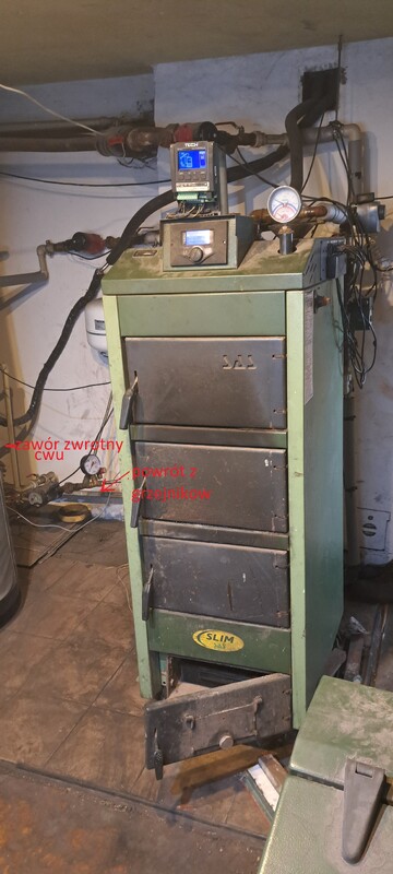

  6. Witam. Mam problem z piecem SAS SLIM 23kw. Otóz piec ma problemy by dobic do zadanej. Jak dobije to chwila i znow sie wlacza. Ustawienia: 7sek/50sek nawiew 29bieg Tyle ze klapka z nawiewu jest w pol domknieta co dodalem na zdjeciu gdyz jak jest otwarta to cos za moco dmucha i nawet zagasza mi palenisko Podtrzymanie 10sek/ przerwa 10min Went czas pracy 60sek Czas przerwy 6min W zalaczniku zdjecia Od czego zaczac ustawiac?

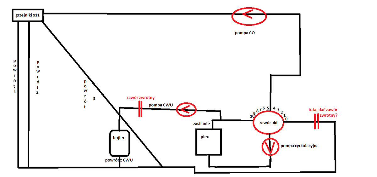

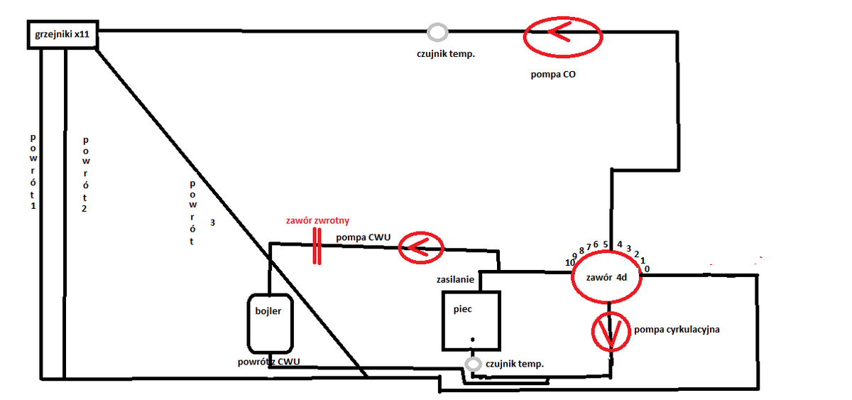

  7. Dobrze więc podepnę powrot cwu omijając pompę i zawor 4d. Ale tak pozatym jest wszystko dobrze?
  8. I jeszcze zapytanie czy powrót z CWU bedzie dobrze? czy moze dac go odrazu za pompa cyrkulacyjna, omijajac zawór 4d?

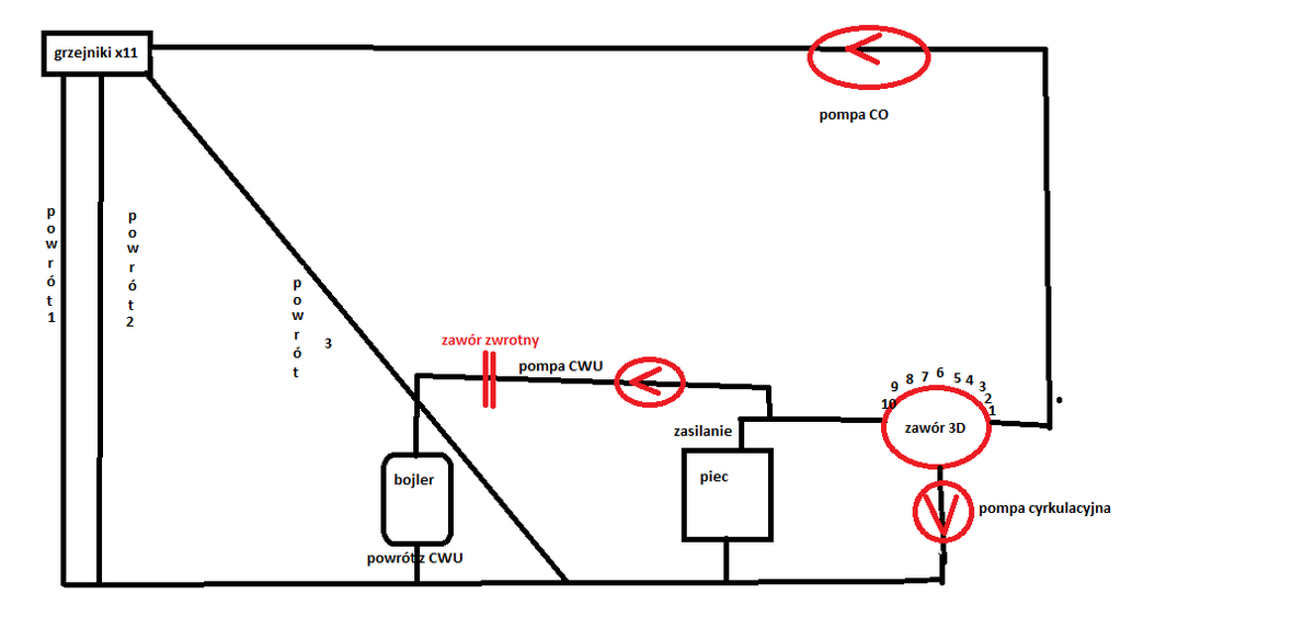

  9. Dodaje dwa rysunki. Jeden 3d jest tak jak akualnie mam, a drugi 4d jest tak jak bym to przerobił. Czy teraz bedzie lepiej?? Czy wszystko dobrze zrozumiałem? Oraz czy miejsce zaworu zwrotnego jest dobre?

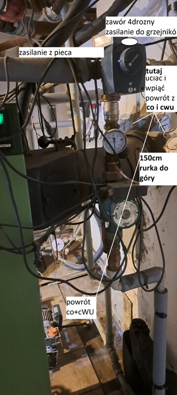

  10. Więc tak: Po pierwsze nie ma podajnika bo akurat naprawiam, wiec mam dojscie do rurek. nA pierwszym zdjeciu jest powrót z zasilania CO + CWU idzie rurka w dół i tronikiem łączy sie z CO. tam dam zawór zwrotny. na drugiem zdjeciu jest stary mieszacz 3drozny a teraz kupie 4drozny i zasilaie z pieca zostaje rurka po prawej czyli do grzejików pojdzie w góre giazdo mieszacza Dół mieszacza zostaje A po prawej stronie dam rurke z powrotu CO + CWU i puszcze ja 150cm do góry do mieszacza. Czy bedzie wszystko grało? Czy ie bedzie problemu ze tam bedzie rurka do góry te 150cm szła? Dziekuje bardzo za pomoc Albo powrót CWU osobno puscic i połączyc POD pompka cyrkulacyjna?
  11. Ponawiam temat bo w dalszym ciagu instalacja bez zmian. Prosze mi napisac czy jesli dam zawór 4d to bede miał mniejsze spalanie? Do tego czy powrót jesli jest na dole przy ziemi to moge obok pieca puscic rurke 150cm do góry do mieszacza 4d? Bo nnna dole mam powrót zasilania z jednej strony domu+powrót z CWU, i jesli ja utnnnne to musialbym do mieszacza dac rurke 150cm do góry by to podpiąć
  12. a jakby tak pokrzuszyc ORZECH z kwk jankowice mniej kaloryczny/mniejsza spiekalnosc RI?? Uziarnienie: 25 - 80 mm Zawartość wilgoci Wtr: 3.0 - 7.0 % Wartość opałowa Qir: 28 - 32 MJ/kg Zawartość siarki: ≤ 0.60 % Spiekalność RI: 20 - 55 Zawartość popiołu: 4-10 %
  13. No a jeśli będę mieszał worek ekogroszku pieklorz spiekalność RI- 0-20 Z workiem groszku ri 20-70? Dodatkowo kilka kg wapna tak... Wentylator zwiększyć i próbować?? Jakieś jeszcze rady??
