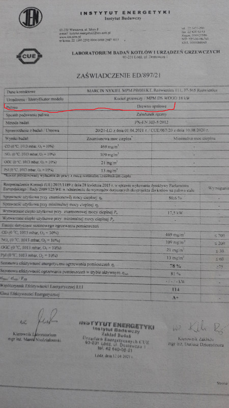

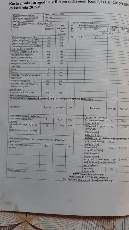

10 godzin temu, szpenio napisał(a):
Poza tym w papierach nie ma o tym mowy
To sa kotly wszystko palne. Czesci palne nie moga byc wieksza od komory zaladowczej… bo nie wejdzie.
Ruszta nad palnikami w piatych klasach polikwidowali zeby ludzie smieciami nie palili, ale zostawili zasypowce z nadzieja (glupota) ze to do wegla i drewna tylko.
Žoledze liepiej do podajnika :-) ekožoledzek.

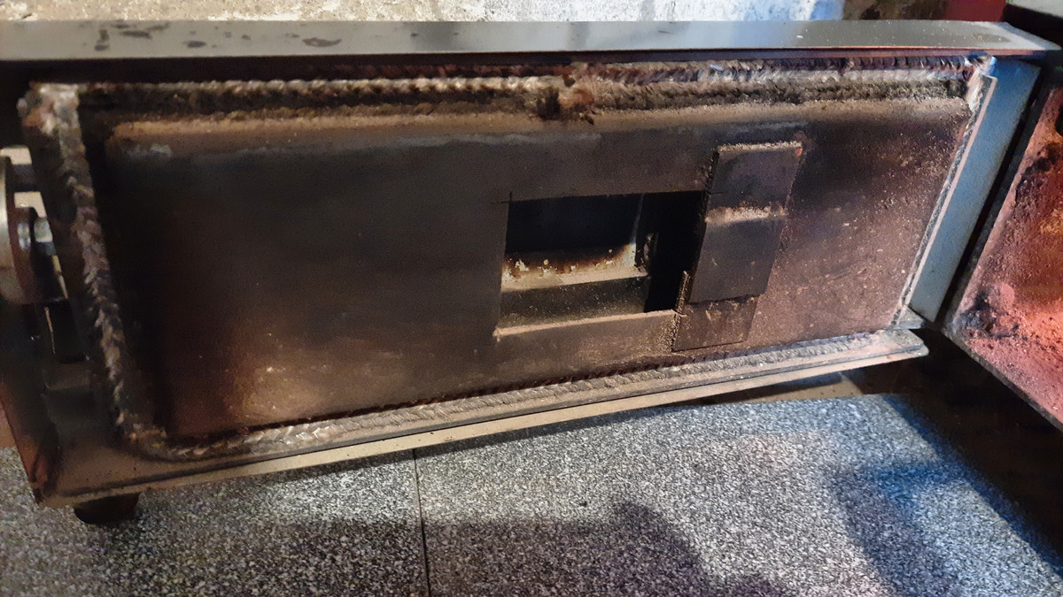

Zrobiłem wreszcie u siebie porządek w kotle wymieniłem palnik wirowy ale najdłużej mi zeszło wyciągnąć ten palnik z blachy kwasówki. Ogólnie dodałem oparcie palnika z blachy kwasówki wymiar 13x4x0.5 cm grubości i póki co po tygodniowym paleniu komora nie zmieniła swojego miejsca. Trochę miałem też rzeźbienia z tym klinem z szamotu nad palnikiem metalowym ale jest już ok. Myślę czy nie wykorzystać tego wypalonego palnika wirowego i dać go nad palnik z kwasówki tak aby płomień bardziej kręciło i dodatkowo dopalał resztki dymu po nagrzaniu. Co o tym sądzicie ?20231206_164328.thumb.jpg.d65743f659dbf0dac8a11adab8191af7.jpg20231206_172456.thumb.jpg.c5658d3c295caaaecda57bfe645a9e3f.jpg20231206_173515.thumb.jpg.d02c61293d848633c07a0c51ec124b6c.jpg20231206_173403.thumb.jpg.55a01e87fe4d6b656ceb257a9b525ede.jpg20231206_173507.thumb.jpg.681bda0d80655e6aaf5cc4c958798a31.jpg20231206_175436.thumb.jpg.3fd3f3f2b36eb006cb562c9c26f5fc26.jpg
Przemek, a jak udało ci się wyciągnąć ten palnik bez rozkuwania tych bocznych cegieł bo widzę że są wstawione stare?
U mnie ten palnik jest już długo przechylony w stronę wymiennika, ale jest tak zaklinowany że nie sposób jest go postawić do oryginalnej pozycji.
Edytowane przez Peperoni
@Przemq89 nie za daleko oddaliłeś zawirowywacz od przegrody? - płomień przez to może się rozłazić.
Przemq89 -czy to jest nowa 18, czy w niej oprócz bramki z nierdzewki jest też palnik wirowy wykonany z nierdzewki jeśli  tak to może masz foty.
Na stronie 118 wrzucałem zdjęcia najnowszej wersji. Tylko bramka jest z nierdzewki. W tej wersji nie ma sensu wkładania blachy na ruszt bo pojawia się smoła w popielniku. Podobnie z zasuwką w popielniku jak przymykam to pojawia się smoła. Która klapka do wtórnego jest do bramki a która do palnika wirowego?
Dzięki  Piotrek1111 widziałem zdjęcia ale w tekście Przemq89 pisze że chce  wykorzystać  stary palnik i postawić go na nowym z nierdzewki. To mnie zaciekawiło bo zrobiłem taki palnik z nierdzewki do mojej 14 no i chcislbym go porównywać dlatego o to pytam. A na marginesie to u mnie sie sprawdza jak narazie.
Palnik wirowy jest z szamotu, kupiłem dwa nowe od producenta bo nie miałem czasu zrobić formy i odlać samemu z betonu ban 150 ale mam teraz jeszcze ten jeden nowy palnik i pod jego wymiary zrobię formę. Może na przyszły sezon palenia będę mógł sprawdzić o ile wzrośnie sprawność palnika z tego betonu. Ten pierwszy palnik od strony zasypu jest cały z nierdzewki. A myślę nad tym dołożeniem tego starego palnika na przeciwko tego nowego ale nad tym z nierdzewki.

Dziś już nie zdążę ale w poniedziałek dołożę ten stary palnik wirowy i poobserwuje czy da to jakieś rezultaty czy nic z tego nie będzie.  Z tą regulacją powietrza też muszę trochę podregulowac bo u mnie czasami płomień dopala się za elementem wirowym.
Rrezultatów pozytywnych  nie będzie. Zasłonisz część wymiennika co pogorszy odbiór ciepła. Płomień jeszcze bardziej się wydłuży, bo rozprężenie gazów będzie dopiero jak skończy się dołożony palnik, a temperatura spalin w czopuchu wzrośnie.
Ja również jestem zdania, że te wszystkie dokładki za palnikiem mające odgrywać rolę dopalacza to tylko pobożne życzenia 😀 ,niepotrzebnie zagracają komorę i utrudniają odbiór ciepła przez wymiennik, dlatego już więcej nie będę wkładał szamotek, blaszek drutów, koniec z tym . Dzisiaj właśnie zamurowałem tę szczelinę nad palnikiem i kocioł znowu działa jak fabryka chciała 😀.
Bez jakiegoś analizatora spalin, który by potwierdzał skuteczność tych patentów szkoda czasu na takie zabawy,  bo poprawa spalania raczej w atosugestii następuje 😜
No ale kolega Piecuch znowu mnie podpuszcza z tym wtórnym do bramki z popielnika, a łatwo takie coś zrobić na próbę, mała szlifierka z cieniutką tarczą do cięcia wchodzi bez problemu pod ruszt w popielniku. Wytnę prostokątny otwór 2x15cm, a z drugiej strony wstawię zasuwę z kątownika do regulacji powietrza z popielnika. I gotowe.
