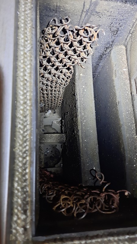

Teoretycznie też nie chce mi się wierzyć, aby w większej odległości od palnika cokolwiek nagrzało się do tego stopnia aby mogło dopalać i te szamoty do góry to lipa przysłaniają aby wymiennik. Dzisiaj sprawdzę, już wrzuciłem po bokach takie dwa kawałki stalowej plecionki z drutu 2mm, zobaczymy przez otwór, czy to zaświeci przynajmniej na bordowo, jeśli druty będą tylko okopcone to znaczy, że dopalanie poza palnikiem to mit, autosugestia  bajki z mchu i paproci powielane w internetach :) 😀

Płomień 2 razy się nie zapali z tego samego gazu, a tym samym nie będzie się dopalał na raty. Do właściwego dopalenia potrzebna jest odpowiednia dawka PW i wysoka temperatura. Płomień ma być krótki. Długi płomień to niedopalony jak świeczka z długim knotem na wszystkich świętych.
Z tymi siatkami to planujecie mieć taki długi płomień? czy wyłapywać na tej siatce pyły/popiół?
Niby tu wszystko tłumaczone było po wielokroć, ale ciągle pojawiają się w mojej głowie ko(s)miczne 😀 pomysły. Masz 100%racji, potrzeba temperatury, mimo ostrego chajcowania ani jeden drucik się nawet nie zaburaczył. Nie ma więc mowy o dopalaniu poza palnikiem i wszelkie szamoty, katalizatory samochodowe psu na budę 😀. Koniec eksperymentów, zamuruję tę lukę nad palnikiem I wracam oryginalnych, fabrycznych rozwiązań

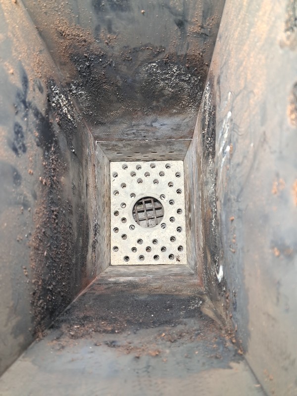

Takim katalizatorem dla ubogich😀 może od biedy być to co ostatnio zrobiłem
Oczywiście ta kratka we wlocie nie powstała z myśą o dopalaniu, chociaż napewno jest bardzo mocno rozgrzana podczas palenia. Jest umieszczona poniżej szczeliny pw i ma za zadanie wyłapywać żar spadający w dół, a o ten żar przy spalaniu drewna trzeba bardzo dbać, bo jest bardzo nietrwały, a bardzo potrzebny przy spalaniu.
