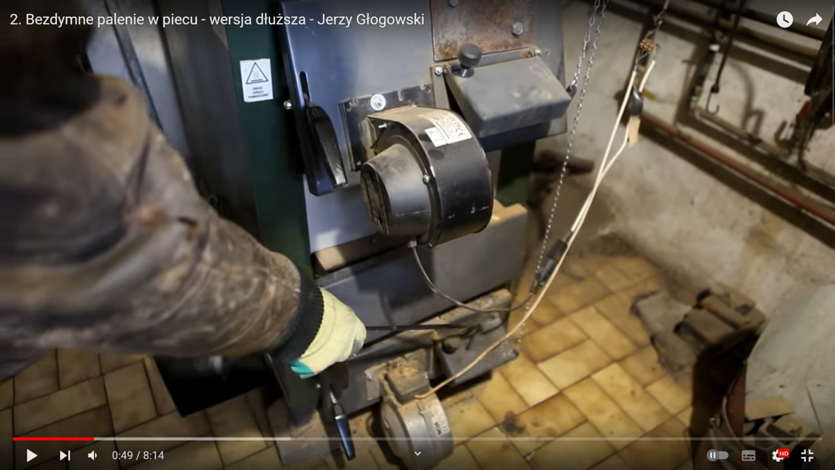

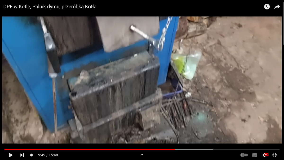

@Piecuch19 Ja również dziękuję za ciekawe informacje. A co sądzisz o wykorzystaniu dwóch klapek, które czasem mają w Setlans Selavan, gdzie maja dwie klapki do powietrza pierwotnego – w drzwiczkach od popielnika i od komory załadowczej i wykorzystaniu tych obu klapek do podawania powietrza pierwotnego i podpięcia pod miarkownik ciągu? Może nie tylko komora załadowcza byłaby czystsza ale ponadto grube drewno lepiej by się paliło?
@maronka A Ty co o tym sądzisz?
Na Youtube są też filmy osób które jak mi się wydają podpinają miarkownik ciągu do dwóch klapek (ale te klapki osobno obsługują powietrze pierwotne i wtórne) - co o tych rozwiązaniach sądzicie?:

Ja mam 2 klapki ale w drzwiach środkowych drugą i na jednym miarkowniku podaję prawie po równo, trochę więcej na tej dolnej od popielnika, a co do podawania zasypowymi to na węglu nieraz podawałem jak był kiepski i było ok a na drewnie moim nieraz buchało tak że raczej nie
