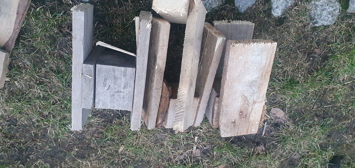

Witam. Chciałbym podpytać starych docinaczy szamotu czy jeżeli opał będzie taki jak na zdjęciach pocięte palety i po ułożeniu wmiare ściśle tyle ile się da czyli jak na zdj nr 2 czy MPM będzie miał dobrą kulturę spalania czy raczej będzie tak sobie to się palić?

Te kawałki z pustą przestrzenią nie za bardzo się nadają, chyba że zasypiesz to jeszcze trocinami, lub powietrze przez zasyp.

Czyli zabawa w cięcie drobne, lub może dodanie trochę węgla by załatwiło problem?
Może nie samo cięcie, tylko rozwalenie palety na deski przed cięciem. Możesz to wrzucać na warstwę żaru z węgla i też powinno się dobrze spalić. Główna zasada to coś musi być przed palnikiem, żadnej pustki.
Dokładnie. Jak się robi pustka to nie ma co się palić w palniku, niby temperatura jest jak otworzysz drzwiczki, ale nie ma płomienia w palniku. Dzisiaj to przerabiałem. W końcu udało mi się żar dopchnąć do palnika i po chwili zaskoczył... Temperatura zaraz poszła w górę, a tak nie potrafił dobić ponad 62°C.
Kiedyś próbowałem palić tak pociętymi paletami, ale to nie szłó jak powinno, więc obecnie ( od 3 sezonów) tnę palety na równo z "nóżkami" i ładuję osobno deseczki i osobno sześcienne klocki.
Palety próbowałem rozbierać- szkoda siły i czasu, a ponadto cienkie deski się rozpadają na kawałki.

Trochę więcej zabawy no ale cóż, trzeba będzie tak robić
Nie załatwisz sobie trochę trocin?
Kol @Grzegorz112 i tu się kłania kocioł  z górnym zasypem i pionowym zaladunkiem bo wtedy widać gdzie jaki klocek pasuje . Palety mają  równe wymiary szerokości elementów. Z tego co pamiętam masz 18WOOD no czeka Cię zabawa z lego. Tylko cierpliwość może Cię uratować.

Nie, nie tyle co by było potrzebne, poprostu narożniki jak coś będę docinać równo a deski na 30cm
