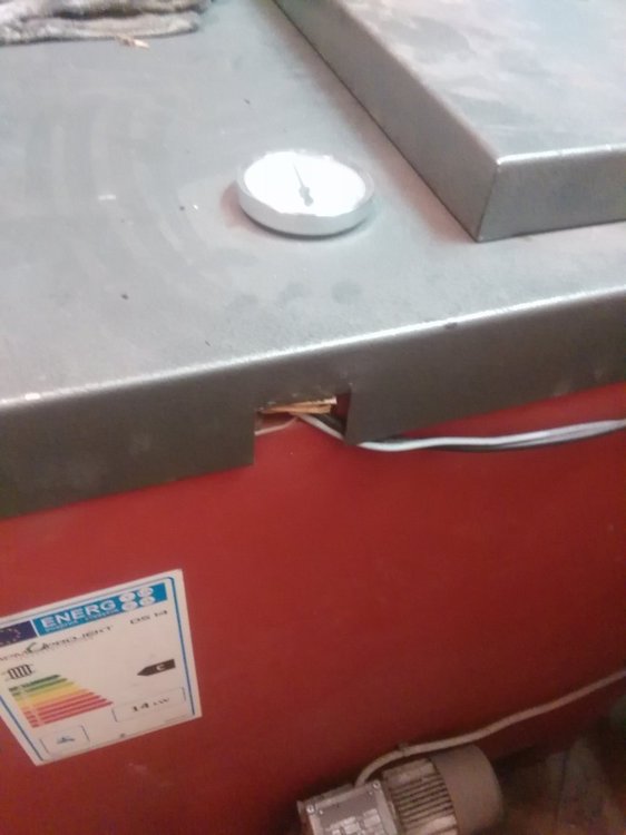

Rzeczywiście termometr górny mocno zawyża temperaturę.
U mnie na grawitacji o 7 stopni,ale to dla mnie żaden problem,jak się wie ile zawyża i ile się chce mieć na wyjściu to tak prowadzić kocioł by tyle było i cześć pieśni

A czy z ten termometrem nie jest czasami tak, że jest on zamontowany najbliżej miejsca w którym występują najwyższe temperatury w kotle i właśnie tam zaczyna się początkowo gotować woda, wtedy to miejsce było by jak najbardziej uzasadnione ze względów bezpieczeństwa.
Z resztą zawsze można zamontować czujnik obok gniazda termometru, a korektę uwzględnić przy ustawianiu sterownika.
Edytowane przez Ryni
Ten termometr jak się wyciągnie to można go wyskalować małym śrubokrętem jak tylko komu się podoba.

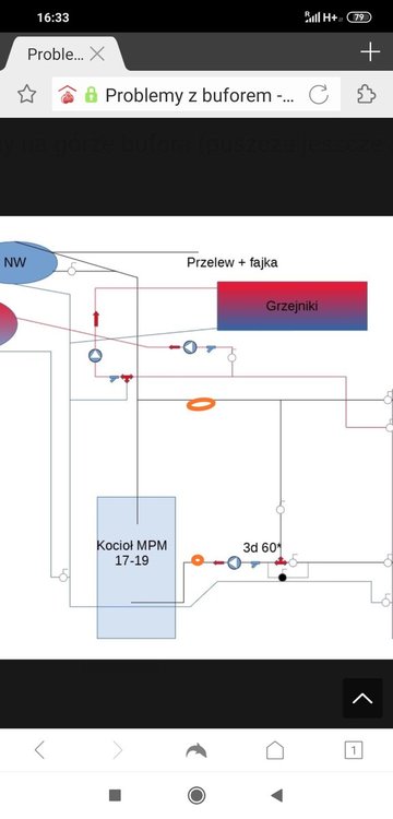

Wpiety jest tam gdzie jego miejsce, na gorze kotla. W sumie jedynym zadaniem jest informowanie o temepraturze i wlaczanie pompy kociol-bufor, wiec spokojnie moge go nie uzywac lub przypiac do rury wychodzacej z kotla.
Mam tez nieużywane 2 proste sterowniki 1 pompowe z pokrętłem - zawsze moge tego uzyc...
Ogolnie wszystko jest jeszcze w fazie testow, w sezonie jeszcze nie palilem z buforem. Obecnie max do jakiego udalo mi sie go nagrzac to 80 stopni. Odbior to tylko 1 grzejnik w domu (dogrzewanie pokoju ze szczeniakami), wiec tu sie sprawdza doskonale.
Mam jeszcze do rozwiązania jeden problem - grawitacyjne uciekanie wody z bufora. Nawet przy wylaczonych pompach potrafi szybko zniknąć.

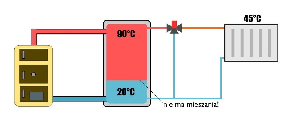

Przejrzyj tę stronę, może zasyfonowanie będzie dla ciebie jakimś rozwiązaniem:
https://czysteogrzewanie.pl/jak-to-sie-robi/bufor-ciepla/
@hamis jak szybko ucieka Ci ciepło z bufora?
@hamis
W twoim przypadku pomogło by założenie dwóch zaworów zwrotnych. Na zasilaniu bufora, zawór klapowy, a na powrocie za pompą, tuż przed kotlem zawór sprężynowy

Termometr owszem. Zauwaz, ze ja mowilem o sterowniku, ktory juz korekty wskazan nie posiada. I możliwości wyłączenia alarmu rowniez nie
Mam 2 czujniki temp elektroniczne :
-1 od kepasa - włozony z boczny otwór  montażowy w piecu służący pod zawór bezpieczentwa/miarkonik
2 na rurze zasilania   na trytce  ok 10cm od pieca
Każdy pokazuje inne temp - róznica +-5;c   pomiedzy nimi z osobna a też i samym termometrem mechanicznym  - gdzie na mechaniku jest 80 a na elektroniku jednym od kepasa jest 75 a na zasilaniu 72.
Ogólnie nic nie poradzisz - nie ma tragedii bo róznice nie są wieksze jakoś zdecydowanie.
Tragedii nie ma, tylko wkurza przy paleniu na bufor przy wysokich temperaturach - choćby dziś, na bufor leci 75*C, a sterownik już wyje, bo ma 92*C. Trzeba wywalić ten sterownik i będzie spokój.
Zawory klapowe mam kupione - czekają na montaż w wolnej chwili. Za pompą jest sprężynowy - ta czerwona strzałka. Drugi zawór muszę założyć na wyjściu na instalację, tam ciepło ucieka. Pasowałby na górnym wyjściu z bufora, ale wtedy byłby na ssaniu pompy, więc odpada. Muszę go założyć na powrocie do bufora, tylko nie wiem czy cokolwiek tam da...
Ten rysunek to katorga dla oczu. Nie dało się tego gorzej narysować? Nie rozumiem, którędy ciepło miałoby uciekać w Twoim układzie obecnie. Nie rozumiem jak ciepło "ucieka" na wyjście na instalacje - przecież to normalne że na zasilaniu ma właśnie płynąć gorąca woda na odbiorniki. Jeśli problem leży w rozładowywaniu bufora przez kocioł to zakładanie tych zaworów klapowych zalecanych przez @zaciapa wydaje się być zbędne - pompa ze swoim oporem a do tego jej zawór zwrotny skutecznie zatrzymają ruch wody w układzie kocioł-bufor i zapobiegną temu zjawisku. No chyba że w rzeczywistości jest jak na schemacie tj. ta rura gdzie @zaciapa proponuje zawór klapowy znajduje się na wysokości wlotu do bufora - wtedy gorąca woda będzie się ładować grawitacyjnie (gdy pompa przy kotle nie będzie pracować) do naczynia wyrównawczego.
Ma plynac jak dziala pompa. Jak pompa nie dziala to nie ma plynac. A plynie i rozladowuje bufor dwoma drogami bufor-kociol i bufor-zawor 3d-naczynie wzbiorcze. Jezeli zamkne 3d (ten na instalacje) to wtedy przestaje uciekac tą drogą, zostaje jedynie obieg bufor-kociol
U siebie mam między buforem a kotłem zawór klapkowy na powrocie i to wystarcza.
Tak zerknąłem na naczynie i musisz tam odseparować górną rurkę od lustra wody,wtedy nie będzie cyrkulacji.
Edytowane przez carinus
Gorna rura (RB) jest polaczona z przestrzenia powietrzna - powyzej przelewu, wiec tam cyrkulacji byc nie moze. Owszem, jest zrobiona cyrkulacja przez naczynie (do jego ogrzewania ze wzgledu na niskie temperatury), ale jest obecnie zamknieta na zasuwie.
Na powrocie mam sprezyne, ona niby powinna wystarczyc. Sprobuje zalozyc klapowy na linii zasilania kociol-bufor. A moze lepiej tam syfon zrobic?
@hamis w swojej instalacji zauważyłem, że pompa obiegowa wyciąga mi ciepło z zasobnika CWU, jak jest wyłączona CWU mogę zagrzać nawet do 90*C w momencie gdy załączę pompę obiegową C.O., po wypaleniu zasypu w zasobniku CWU mam około 50*C, ale mi to nie przeszkadza.
Syfon sprawdzi się przy obiegu grawitacyjnym, w obiegu wymuszonym już niekoniecznie, ja u siebie do zbiornika ciepłej wody mam zamontowany dodatkowy elektrozawór odcinający. Celowo używam nazwy zbiornik ciepłej wody, a nie bufor, bo bufor moim zdaniem powinien być podłączony szeregowo z kotłem.bufor-ciepla-idea.thumb.jpg.6075c64ae0a4b297e49d03dd185eca3a.jpg
