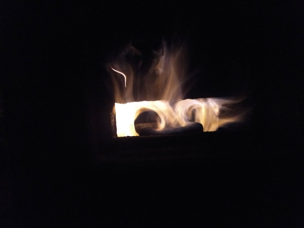

    A oto mój mpm 12-14. Paliłem w tym kotle dopiero 8 razy więc jestem zupełnym nowicjuszem. Wcześniej nie miałem styczności z kotłami. Jedyne doświadczenie to palenie w piecu kominkowym oczywiście od góry. Odnośnie palenia w kotle mpm. Początki nie były łatwe, ale na większość problemów można znaleźć tu odpowiedzi. Nie rozumiem ludzi, którzy piszą, że ten piec jest do niczego. Niestety to w nich jest problem a nie w piecu. Pierwsze dwa odpalenia nie mogłem dobić do 60stp. nawet z otwartymi drzwiczkami.Diagnoza: za słaby ciąg oraz świeża zimna instalacja i nowy piec. Po przedłużeniu komina (teraz ma tylko 7m) oraz dłuższym paleniu (dwa niepełne wsady) kocioł śmigał spokojnie do 80stp. Dymienie przy podkładaniu...Problem mi nie znany ponieważ mam wentylator wyciągowy. Wieszanie się drewna...Niestety muszą być małe kawałki.A układam je różnie tak naprawdę ponieważ w zależności od pogody zauważyłem, że palą się nawet wrzucone na stojąco kawałki, ale najczęściej układam je starannie prostopadle do palnika. Dwa dni temu rozpaliłem po miesiącu przerwy (budowa jeszcze nie ukończona) i paliło się super, ale nie chciało przekroczyć 60stp.Zero dymu palnik rozgrzany na maksa i buczenie jak w samolocie:) Po dwóch dniach palenia na trzeci dzień kocioł śmigał już do 80stp.Oczywiście podaję powietrze drzwiczkami nad popielnikiem. Później je zamykam i klapka do 1cm w popielniku. Śmiga aż miło... Mam filmiki, ale nie chcą się załączyć...
