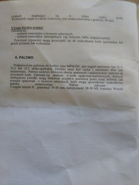

@maronka przejrzyj instrukcje od swojego kotła, jeśli masz w niej jakiś zapis o spalaniu drewna, Może nie będziesz musiał wymieniać kotła, u mnie w instrukcji jest taki zapis:
Nowa 14 też nie rozwiązuje problemu na stronie producent jest napisane: " Paliwo:  węgiel kamienny sortymentu orzech typ 31.2 lub polana drewna liściastego ".

Instrukcja gdzieś przepadła ale na pewno było tak jak ty masz,węgiel i drewno,ja gdzieś wyczytałem że u nas to dopiero 2028 rok

@maronka proponował by Ci jednak odszukanie tej instrukcji, bo jest ona jednocześnie gwarancją kotła, albo chociaż zdobycie duplikatu, może nawet u samego producent. Sądzę, że przedstawienie takiej instrukcji w przypadku kontroli daje jakąś szanse na uniknięcie ewentualnej kary.

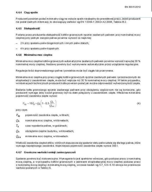

@sambor interesują mnie przede wszystkim wszystkie informacje związane z buforem, bo o ile ustaliłem, że bufor będę musiał zamontować, o tyle nie wiem jak obliczyć jego pojemność, czy dobroć ją do mocy kotła, czy raczej do zapotrzebowania budynku.
Inną kwestią jest też to, czy musi to być bufor zamontowany i podłączony zgodnie z zasadami, na który nie mam miejsca w kotłowni, czy wystarczy, że będzie to zbiornik ciepłej wody zamontowany gdzieś w budynku i np. ładowany i rozładowywany dodatkowymi pompami?
