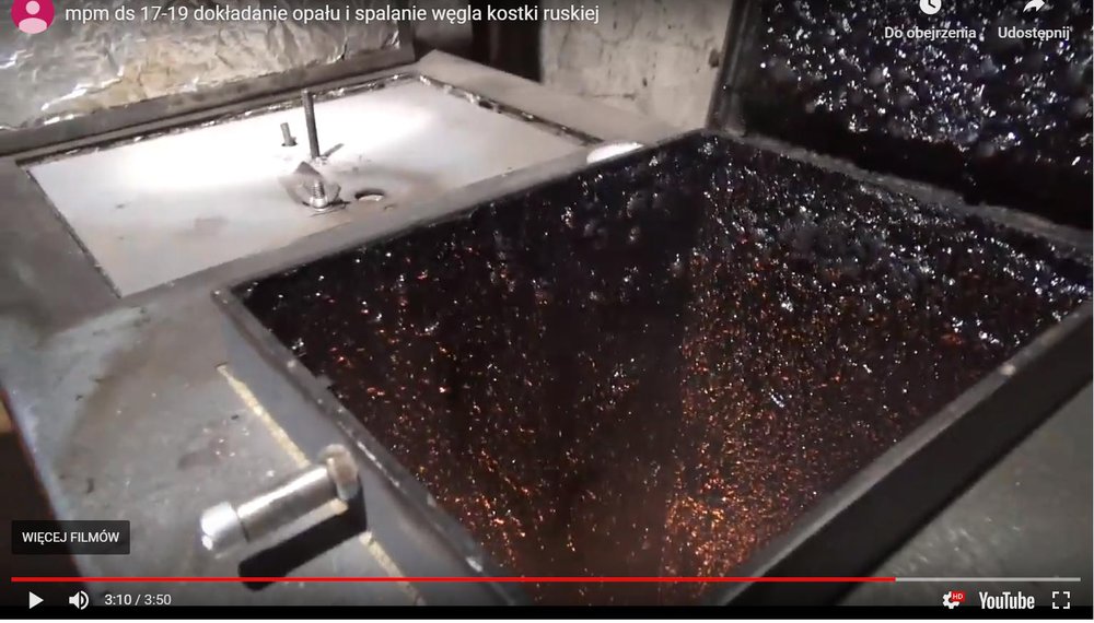

Jak widzę te obłożenie komory substancjami smolistymi, to wam chłopaki współczuję. bezradny.gif
Jest to wynikiem dużych różnic temperatury pomiędzy górą i dołem komory zasypowej przy gazowaniu opału i wykraplaniu oparów na zimnych ściankach kotła. Jednak rekompensujemy sobie tę niedogodność lepszym odgazowaniem opału = lepszym jego wykorzystaniem = mniejszym zużyciem niż w podajnikach ( w których tego prawidłowego odgazowania brak).
@Szydlowiec pokaż swoje ścianki komory zasypowej bo jesteśmy ciekawi jak wyglądają "w dobrze dobranym i dobrze  prowadzonym kotle" -  przez dystrybutora i sprzedawcę tych kotłów.
Edytowane przez Piecuch19
Teraz wiadomo, czemu kotły są jakie są. Jak działa pomoc techniczna producenta i doradztwo dla klienta... Lekarz jest ciemniejszy od pacjentów, których ma leczyć. Jedyne czego się nauczył, to zapisywanie drogich leków, żeby nakręcić wyniki sprzedaży... Trzymajcie się za kieszenie potencjalne owieczki...
Ale za to zero kurzu ,taki jest urok ds-a,mnie nie przeszkadza w ogóle ,smoła sobie spływa na dół i się wypala
No i możliwość stosowania różnego opału jest bezcenna,od trocin, zrębkę,kostkę ,kłody,groszek,orzech,i teraz nawet ostatnio kostką grubą paliłem,a i deski 70cm też paliłem,chyba tylko miał nie bardzo
Edytowane przez maronka
A w tej komorze załadowczej za tą blachą, dziwnym trafem pewnie jest woda?
Jak jest to to jest część wymiennika i śmierdzi jak się otwiera paliwo zasypać i wdycha się ten smród rakotwórczy.
Jak dobrze wciąga to nic nie wdychasz,a jak nie to otwierasz dopiero wtedy gdy widzisz żar i na niego dokładasz ,wtedy też nic nie śmierdzi,widziałem nie raz jak w necie czyścili podajnika lub jak wrzucają groch do pojemnika i ten kurz,pył też ku zdrowotności nie służy
W poprzednim kotle komorę miałem całą wyłożoną szamotem i tej smoły nie było. W tym też można to zniwelować sypiąc na górę zasypu węgla warstwę ok 5 cm trocin tartacznych i destylaty są wchłaniane przez trociny a potem takie wysoko energetyczne trociny są  spalane w kotle.
Jednak jak się wytworzy odpowiedni ciąg przed otwarciem drzwiczek to ten smród zasysany jest do kotła a nie na kotłownie. Tylko trzeba wiedzieć jak to zrobić. Kolega @maronka pokazywał to na filmiku. Nie jest to jakoś specjalnie trudne jak widać.
Natomiast ta niedogodność w porównaniu z niedogodnościami kotłów podajnikowych ( powyżej pobierznie wskazanych, a szerzej opisana w tematach o podajnikach) nie skłoniła by mnie do zakupu kotła podajnikowego bo za dużo palą.
Miałem też kocioł zasypowy 10lat i różnica jest niestety na + podajnikowca, faktycznie kurzy się, ale wchodząc do kotłowni i innych pomieszczeń obok  nie wyczujesz, że masz kotłownię na paliwo stale, w domu czy na zewnątrz niczego nie widać, ani nie czuć.
Wymiennik w tym kotle powinien zaczynać się przy komorze spalania,  a tu widać że coś się tam tli w zasobniku paliwa, gazy  niedopału obmywają całą komorę zasobnika paliwa, drzwiczki załadowcze są  w dodatku u góry, niema bata, że  nie czuć tego w kotłowni, przy załadunku się ludzie tym inhalują.
