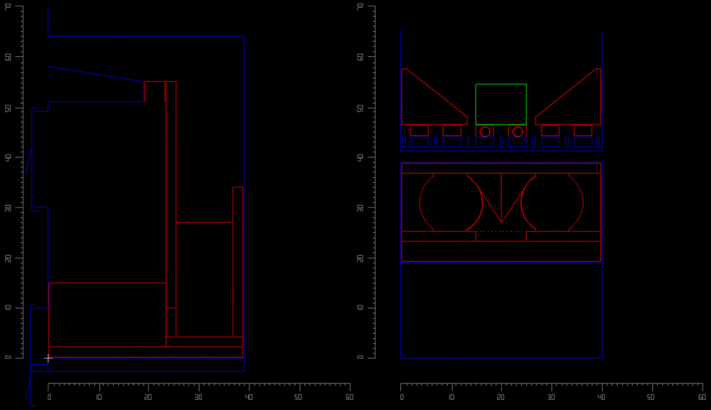

W ostatnich dniach obmyślałem nowy projekt palnika do mojego pieca. Jest on dość ciekawy, myślę, że może Was zaskoczyć moja wyobraźnia. Założenie jest takie, żeby był trochę płytszy od poprzednika oraz zawirowywanie płomienia postanowiłem zastosować w pionie, a nie jak poprzednio w poziomie. Rysunek jest bardzo mało szczegółowy, obrazuje zasadę działania, linijki z boku pomogą w odczycie wymiarów. Jeśli za bardzo poniosła mnie wyobraźnia to bez problemu piszcie, przyjmę na klatę. Pytajcie jak co, chętnie odpowiem. Chodzi mi o to, żeby dobrze zamieszać spalinami, żeby nie leciały od razu szybko do wymiennika. Wrzucam rysunek.

Przedstawię Wam moją koncepcję przeróbki. Komora spalania bardzo przypomina konstrukcję z pieca rakietowego typu Batch Box. Narysowałem to w prostym programie, myślę, że wszystko będzie w miarę dobrze widoczne. Kolor niebieski to elementy konstrukcyjne kotła, czerwony to płyty i cegły szamotowe, zielony to wejście do palnika wirowego, tzw. port. Nie wszystko jest zaznaczone, ale to już będzie wychodzić w realu. Nie brałem też pod uwagę lekko przechylonego rusztu, to uwzględnię przy docinaniu elementów na gotowo. Wykonałem rysunek z boku, przodu i z góry. Jeśli jakieś elementy źle zaprojektowałem to proszę pisać. Jestem bardzo ciekaw rezultatów, ale muszę jeszcze poczekać kilka dni zanim ruszę z montażem.

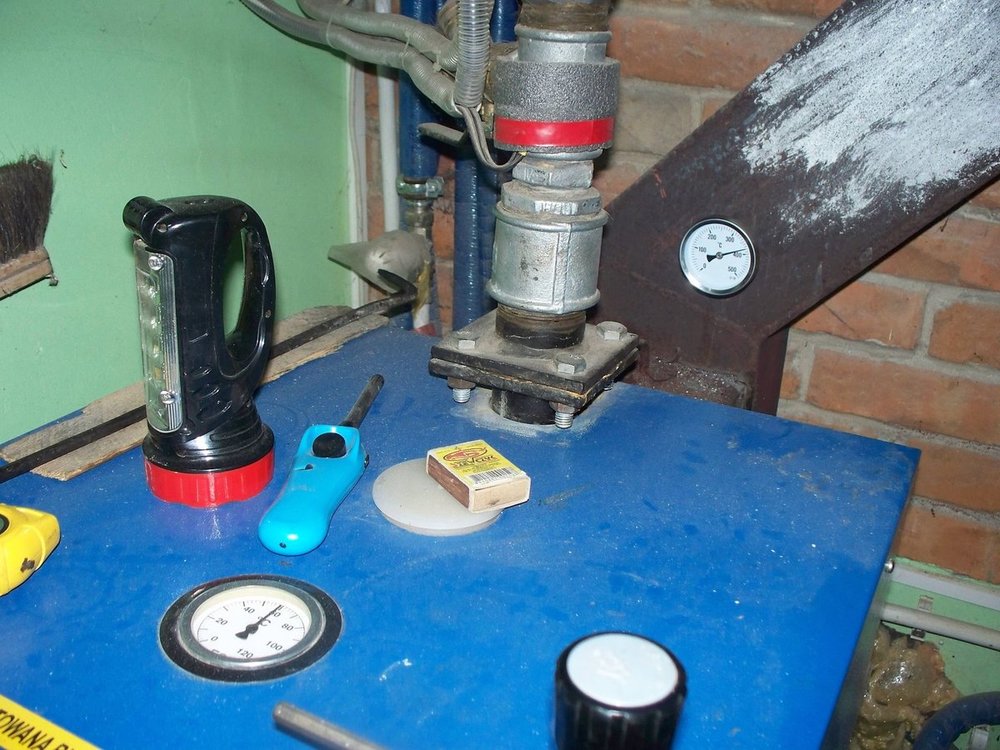

Mam obmyślany projekt przeróbki mojego zębca według pomysłu mikkei, materiały do przeróbki już prawie zgromadzone. Jeszcze mam mały dylemat z doprowadzaniem PP i PW. Myślę, że pierwotne dawać popielnikiem przez ruszta, a wtórne dwoma rurkami zaraz nad rusztem do palnika z dolnych drzwiczek (potrzeba zrobić dodatkowo otwór i klapkę). Miałbym niezależną rgulację oraz PW podgrzane poprzez żar w palenisku. Co sądzicie o takim rozwiązaniu? Co do temperatur spalin to ten kopciuszek ładnie potrafi podciągnąć, widać to na zdjęciu, około 40 minut od rozpalenia. Na to też może uda mi się coś zaradzić.
