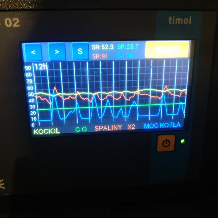

Wykres nie jest tragiczny daj z 12h a co do zwalniania przed zadana to zwalnia i to jest fakt niezaprzeczalny i to widać na wykresie gdyby nie zwalniał to z fuzzylogik zrobił by się dwustan nic nie chcę mówić ale ja bym spróbował nim mod 15% i ta prosta kreska na na wykresie czyżby założony kaganiec modulacji tylko po co? żeby wyprostować wykres to nie tędy droga są pewne że czy i warunki które trzeba spełnić a wykres sam się wyprostuje i spalanie też będzie niskie i w domu ciepło będzie i oczywiście czysto w kotle

nikt nie napisze czy  mu kocioł zwalnia  przy dochodzeniu do zadanej ?
U mnie trudno powiedzieć czy zwalnia czy przyspiesza :D
ale mogę potwierdzić, że przy dochodzeniu (od dołu) do zadanej temp. modulacja maleje.

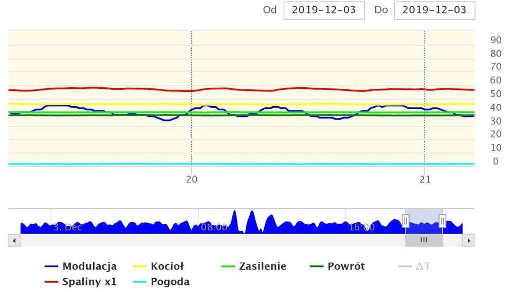

U mnie modulacja hamuje w momencie jak temp kotła przestaje spadać. Przez chwilę się "rozgląda" a jak temp kotła zaczyna rosnąć to modulacja zaczyna spadać zanim jeszcze kocioł osiągnie zadaną.
Edit. Złapałem (czas na sterze + modulacja i temperatura).

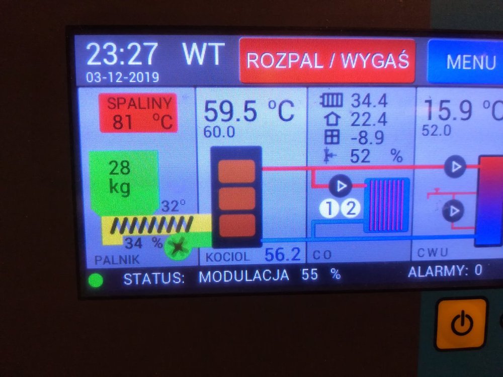

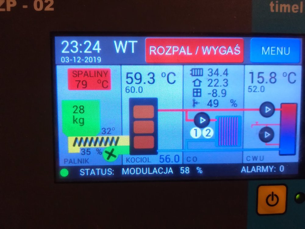

Co tu widać?? Kręcić powietrzem czy modulacją??
Powietrze 4-26% a modulacja 10-60
Dziwna sprawa bo potencjał zmierzony, kaloryczność bardzo dziwna 17 ,
