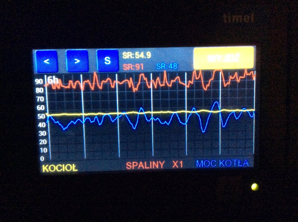

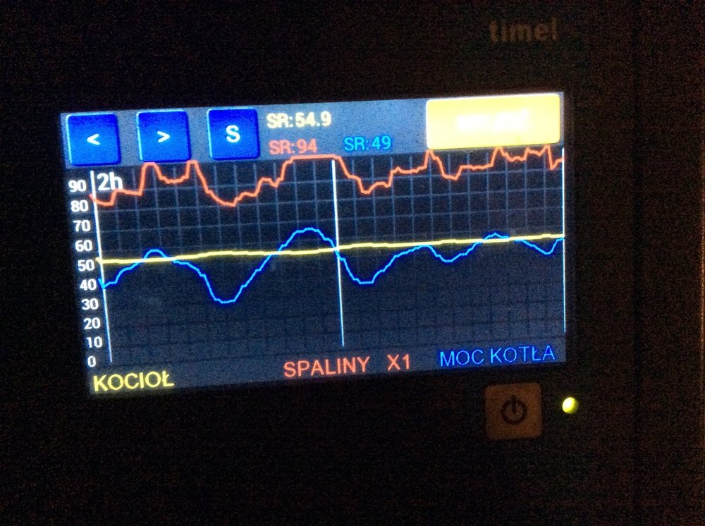

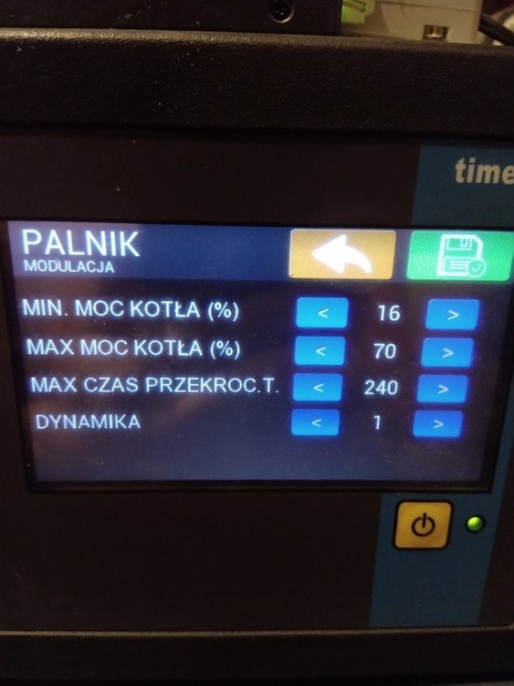

Witam. Rewelacji nie ma No ale...jedno mnie intryguje czemu nie umie osiągnąć temperatury wyższej niż zadana .
  • Odpowiedzi 26,4 tys.
  • Wyświetleń 4,4 mln.
No a jak ma to zrobic :) . Pid pilnuje by bylo na zadanej lub blisko .Tak to Panie działa .

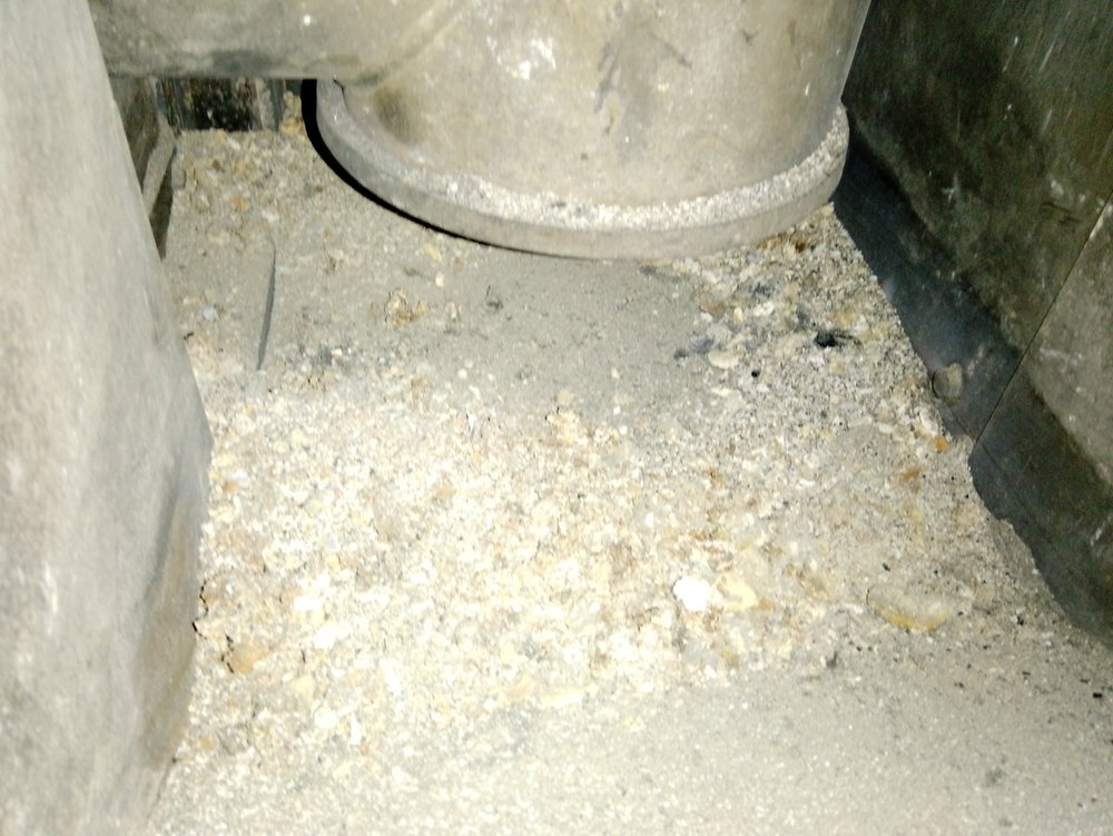

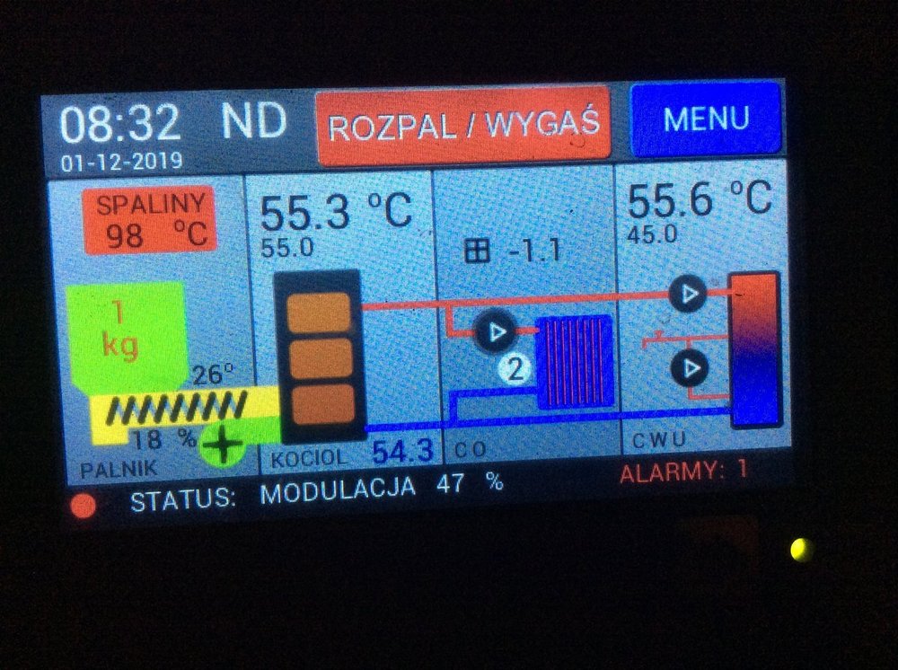

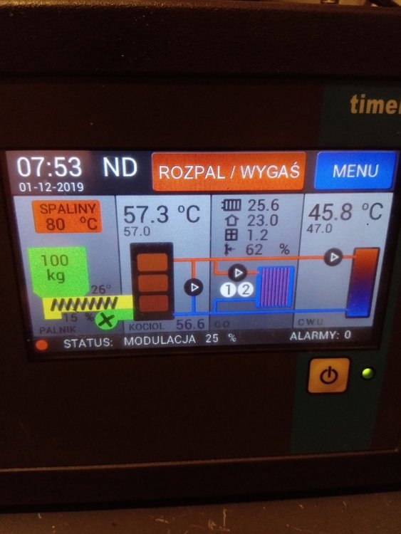

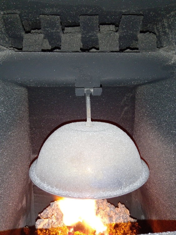

Witam ponownie. Panowie przedstawiam poniżej fotki z pracy kotła oraz jak wygląda wymiennik (co mi sie nie podoba). Wszystko dopalone i niespieczone. Temperatura utrzymana, jednak ten wymiennik... IMG_20191201_075949.thumb.jpg.c71ed58cac368f178f8ff6a0bcd99ef5.jpgIMG_20191201_075457.thumb.jpg.5847b417804b7390297be7f690f231dc.jpgIMG_20191201_075505.thumb.jpg.d2615c488e668971a769be9881d02c96.jpgIMG_20191201_075512.thumb.jpg.5932126099f02e44658c97468f23faad.jpgIMG_20191201_075520.thumb.jpg.6cb75a37fcf313bc85d8210b1142537d.jpgIMG_20191201_075525.thumb.jpg.9d3c3ab75222302acf6a7a8db3158eab.jpgIMG_20191201_075535.thumb.jpg.4a5cd3024354a1dceecc829c6cd1d3a6.jpgIMG_20191201_075547.thumb.jpg.6cf382e97c66c35b9c329e81b7c74a1e.jpgIMG_20191201_075954.thumb.jpg.6873f74ff389de0d6146a1bb83286404.jpgIMG_20191201_075959.thumb.jpg.a22e092e13c3d8dc03eef25864e4db87.jpgIMG_20191201_075959.thumb.jpg.a22e092e13c3d8dc03eef25864e4db87.jpgIMG_20191201_080013.thumb.jpg.450a2fabd6d50ad7ec16dd5bcadbebab.jpgIMG_20191201_080054.thumb.jpg.7d8e6400be73fd4d9854d0f075af1ba8.jpgIMG_20191201_080101.thumb.jpg.ad87701b37233cc5aa78d87b6c17b7f2.jpg

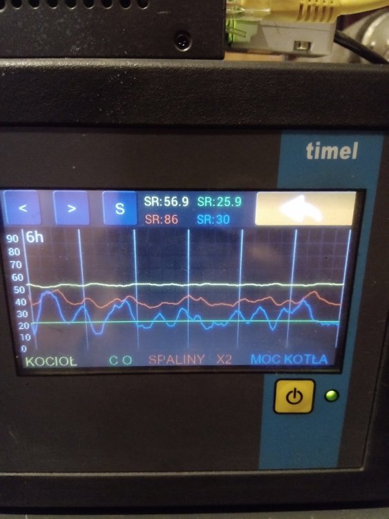

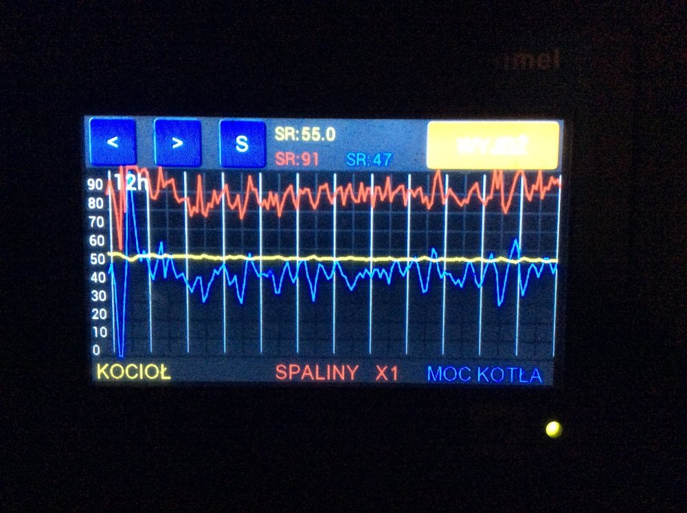

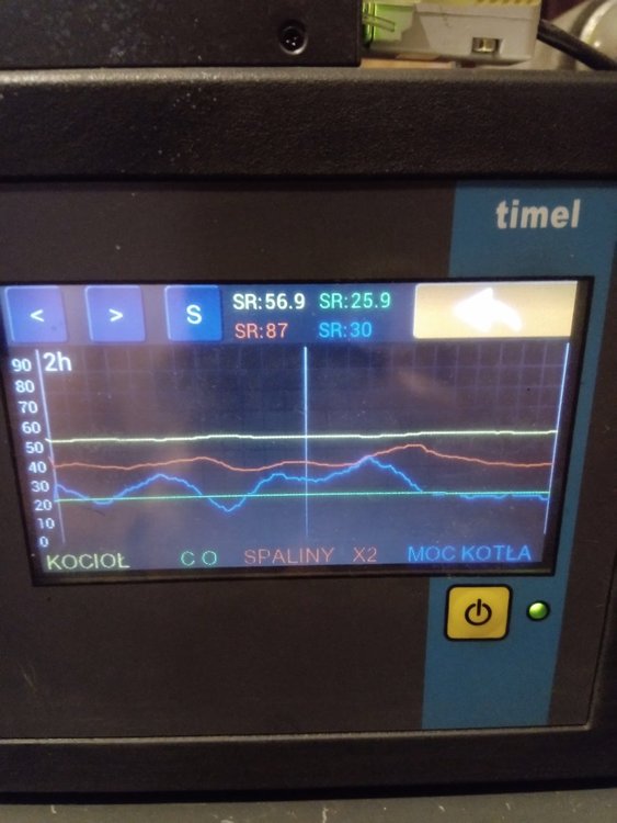

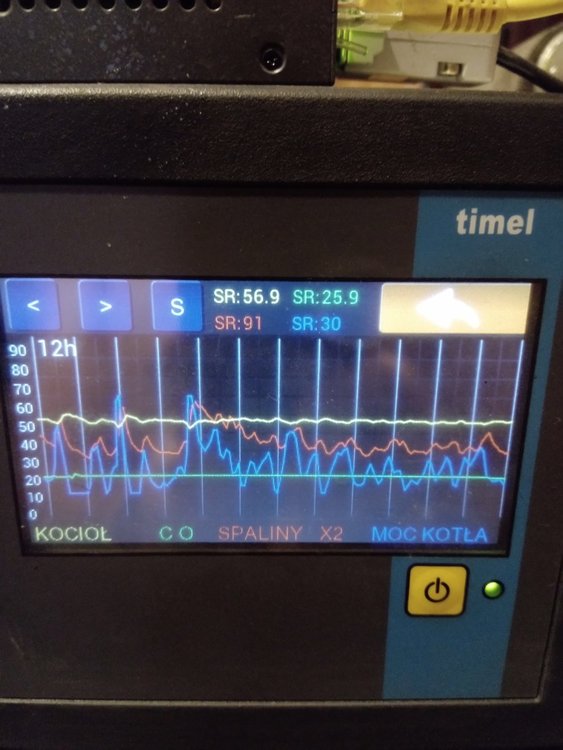

marek  pokaz czym palisz ? workowany, mokry suchy ?otwórz worek i zrób zdjęcie
35 minut temu, 8010 napisał:
Zaraz zacznie się temat punktu rosy itp.
 ochrona powrotu zaczyna się w głowie , jak masz dobry (bez kamienia) opał, suchy jak pieprz możesz mieć powrót 30stC
Nie zgodzę się, opał mam suchy, a kocioł w chłodnej piwnicy - u mnie od razu widać różnicę, na powrocie min. 45 st i wszystko suche. W rodzinie kupili super hiper HEF'a - wytrzymał tylko 3,5 roku z temp. kotła 40st i narzekanie że badziewie kupili...
Trzeba być świadomym zagrożenia i przypilnować tego u siebie w zależności od panujących warunków.

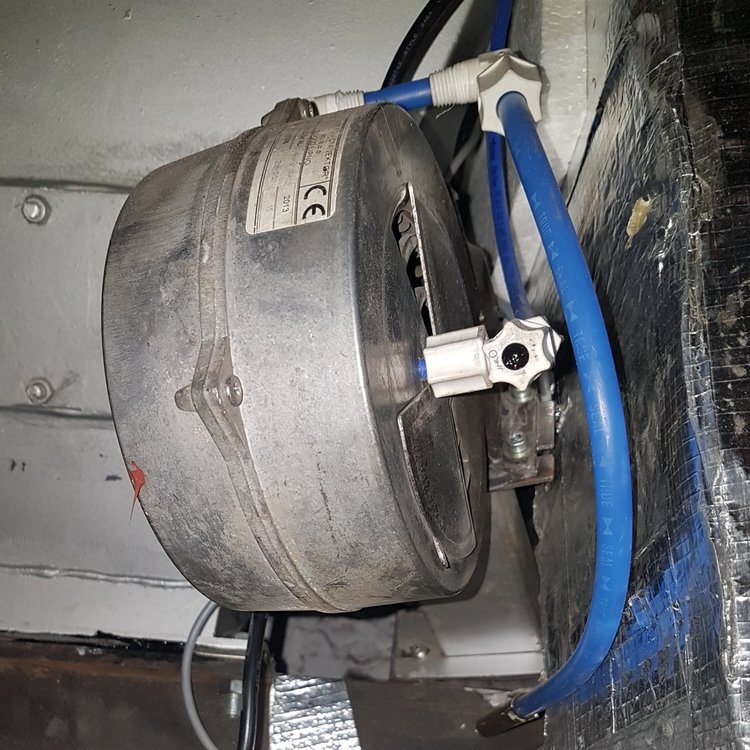

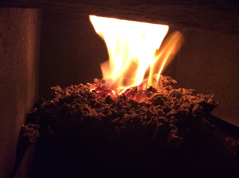

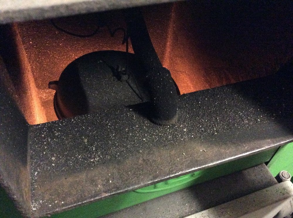

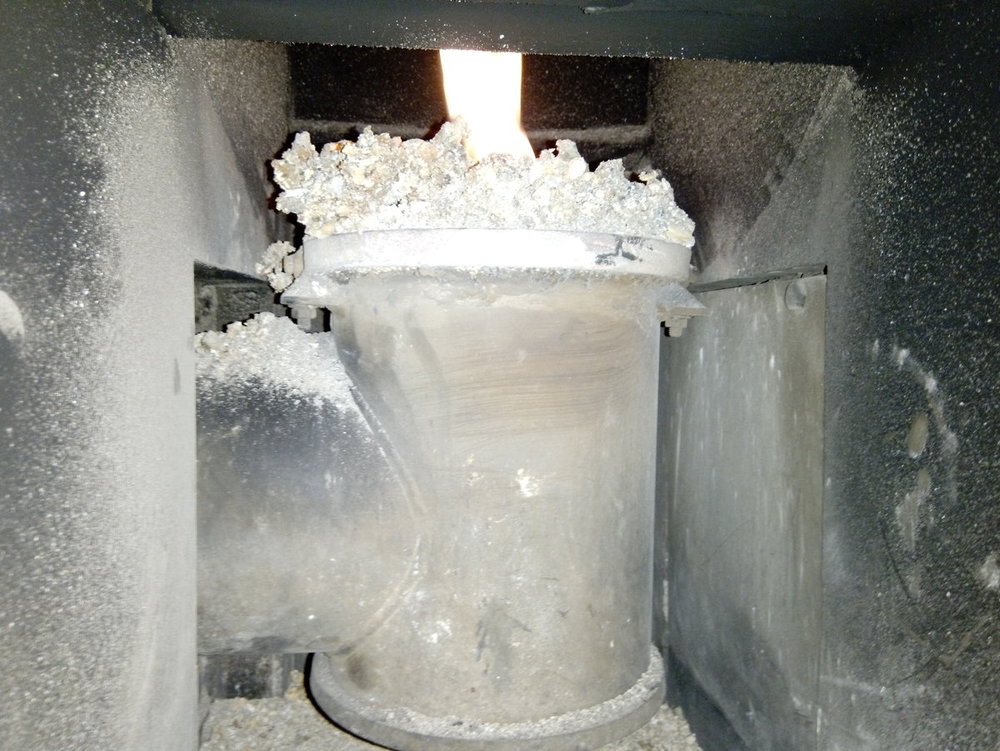

Wczoraj przeprowadziłem akcję zadaszenia mojego palnika. W międzyczasie okazało się że palnik jest nieszczelny w kilku miejscach.
Nie wiem czy tak można ale uszczelnilem wszystko silikonem 1500 stopni.
Wyczysciłem też dokładnie cały kocioł.
Cała akcja pokazana na zdjęciach
Jednak rano znów zawód. Chyba nic nie pomogło. Dalej kopci. Po 6 godzinach wszystko w sadzy :(.
Płomień jest żółty taki jak z zapalniczki.

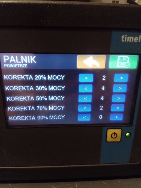

Nie wiem co na tym powietrzem. Podbioslem wczorajbna 4. Niby dmuchawa 75 wat.
Wczoraj przy rozpalaniu dałem dmuchawe na 35. Fajnie chodziła. Było widać że płomień był dotleniony.
Może ta moja dmuchawa jest na wykończyniu.
Nie wiem. Popatrzcie na fotki.

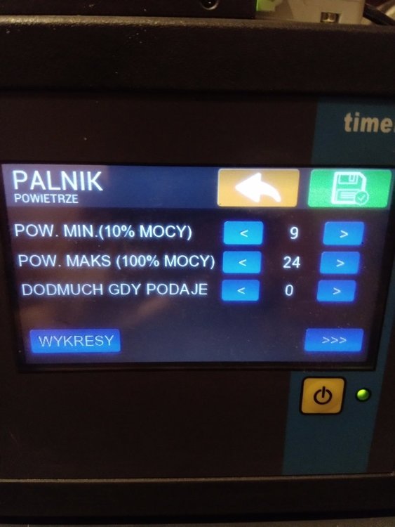

Jaka masz dmuchawę chodzi o samą nazwę jak coś typu rms120 to minimalne powietrze daj na 7% bo przy 4% to one się obracają ale wcale nie dmucha

Jaką odległość rantu miski od kopca?...Wygląda jakby wisiała za nisko i części lotne, powyżej niedopalone.
Rant miski do rantu głowicy palnika około 6 cm. Do paleniska od rantu miski jakieś 8-9 cm. Ale dlaczego ten płomień jest raki duże, żółty  zakopcony jak świeczka na cmentarzu. Oglądam nieraz filmy chłopaków to mają krótkie fajnie natlenione płomienie aż wchodzące w niebieski.
Nie wiem gdzie szukać przyczyny. Cały czas myślę że to może być wina starodawnego palnika i to już po prostu tak musi być. :(
Coś ktoś pomoże w moim przypadku?? może jakaś opinia??
Nie porównuj starej rynny do retorty. To zupełnie inny system palenia.
W retorcie inaczej tozchodzi się powietrze.
Ja mam rynnę witkowskiego. Śmię twierdzić że to najlepsza rynna dostępna na rynku.
Rynna apr ma dodatkowo dysze powietrza wtórnego i lepiej dopala gazy. Ja mam przerobiony miałowiec na podajnik i z racji braku miejsca góra rynny jest ok.8 cm nad rusztami wodnymi.
W moim przypadku zawsze lekko ma prawo zakopcić bo ruszta wychładzają gazy choć muszę powiedzieć że nie ma tragedii bo piec wystarczy u mnie czyścić co 3 tyg.a i tak nie jest mocno brudny.
Już kiedyś chyba pisałem  żebyś porównał Twój palnik do apr witkowski. Wtedy zobaczysz różnicę w sposobie działania.
Kolejna sprawa to opał. Niektóre palniki są wrażliwe. W moim paliłem miałez z trocinami, czystym miałem, grochem niewiadomego pochodzenia czy pelletem. Wszystko łyknął bez problemu

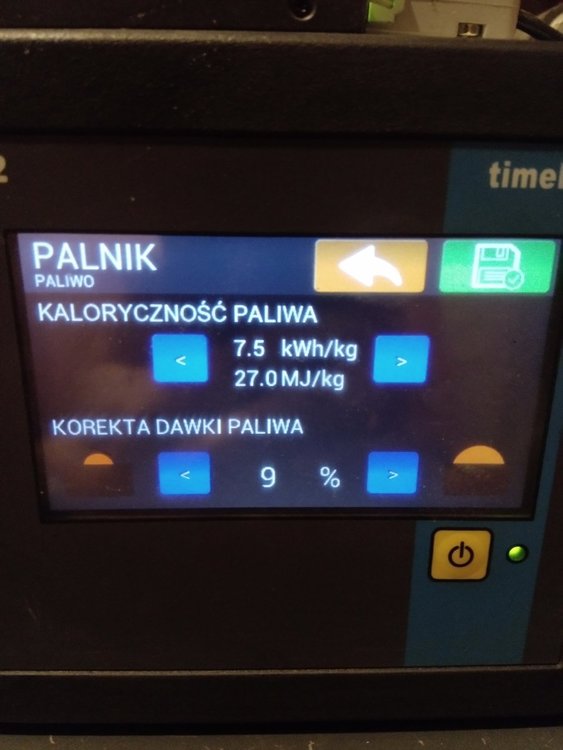

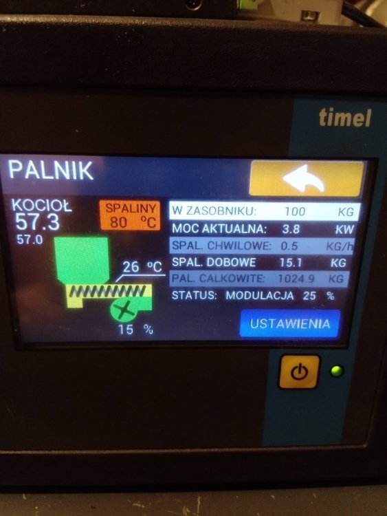

za dużo opału, za mało powietrza,nieszczelny palnik,mokry opał,
bercus, daje dużo, w zasobniku była rosa i jej nie ma
natben , niewielki jakiś bym dał pod tą podkową
43 minuty temu, jolo747 napisał:
 u mnie dodatkowe powietrze w opał zmniejszyło temperaturę podajnika i przestało dymić do zasobnika, jak by ktoś pytał cienka rurka osusza zasobnik
W moim kotle jest to zrobione oryginalnie. Faktycznie widać, że dosusza opał.  Tyle że rurka wychodzi z palnika.
Obecnie jest na plus 10% opału. Co radzisz??
Co radzisz?? obecnie jest paliwo na plus 10%
