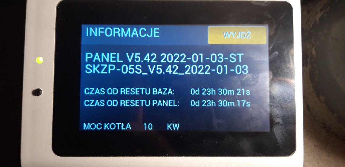

Nowszego softu od 5.42 narazie nie ma?
Co konkretnie?
Jeszcze jedno pytanie, czy przed aktualizacją sterownika, odłączamy Bragera? Czy zostaje?
Ja niczego nie odłączam, robię zięcia ustawień, po aktualizacji przywracam ustawienia fabryczne.
A jest już coś nowego dla skzp-05  z panelem ST
5.42 tylko chyba jeszcze programu do aktualizacji nie ma.
Potwierdzam! W dniu wczorajszym zrobiłem aktualizacje skzp-05 ST, nic nie odłączałem, wszystko poszło ok.
Aktualizacje jaka otrzymałem z Timel to 5.42
Aktualizacje jaka otrzymałem z Timel to 5.42  na stronie nie dostępna dzwonić do Timel.
Jednym programem aktualizowałeś?
Tak jednym programem z strony Timel, ale tylko baze, panela zostaje bez zmian. Zapisz ustawienia po aktualizacji reset ustawień i wszystko śmiga. Powodzenia!

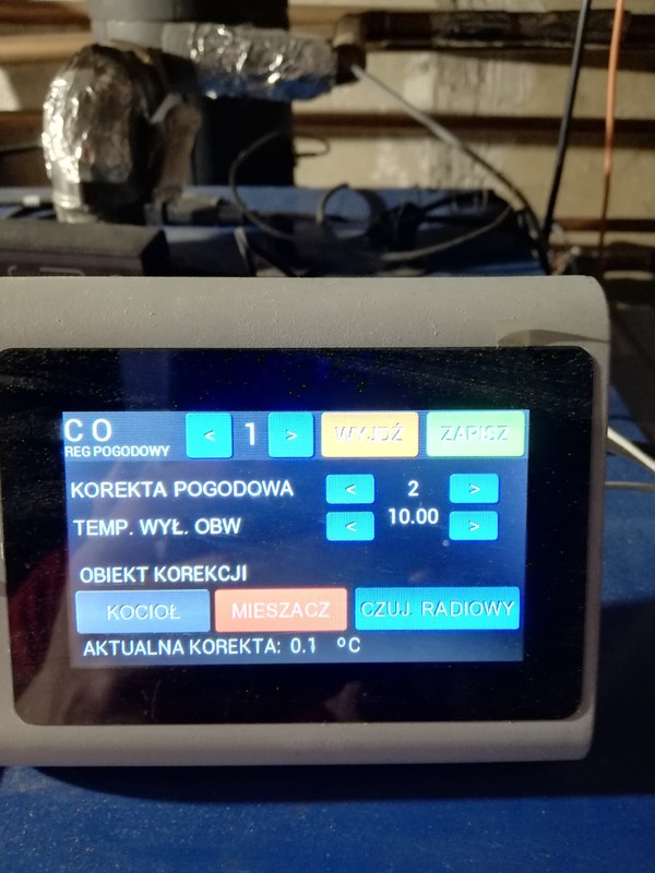

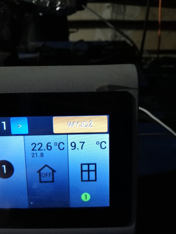

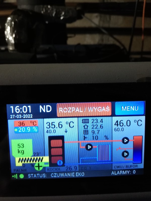

Panowie może pomożecie.Ustawiłem temperaturę w domu 23 histerezę 0.3 piec się wyłączył czuwanie eko pokazała się strzałka w dół ale jak temperatura spadnie nawet o 1 stopień to piec nie rusza cały czas czuwanie eko.Co jest nie tak?
Jak masz ustawioną pogodówkę?
Miałem na myśli sterowanie pogodowe, przy jakiej temperaturze wyłącza ci obieg CO?
Obieg wyłącza się jak na zewnątrz jest 16 stopni.Ale mi chodzi o to jak wstawię aby w domu było 23 stopnie i histerezę na 0.3 to piec nie chce wyjść z czuwania eko nawet jak temperatura w domu spadnie do 22
