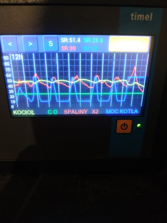

Wg mnie , "problem" nie leży po stronie złych nastaw ,tylko w materiale akumulujacym ciepło którym@jolo747 ma wyłożoną komorę spalania. Patrząc na zdjęcia z wnętrza jego kotła to można tylko pozazdrościć. Niestety szamot na początku (kiedy palnik rozpoczyna pracę) odbiera dużo ciepła i aby temperatura kotła zaczęła się podnosić, sterownik znacznie zwiększa moc. Po osiągnięciu zadanej nie zdąży wyhamować,(ponadto szamot oddaje już skumulawane w sobie ciepło) przebija o ponad 5° i się odstawia.

Dokładnie dokładnie i dokladnie tak . Tu nie chodzi o parametry sterownika jako tako . Tu chodzi o przekazanie ciepla . A jak ono ma iść do wody jak po drodze ma jakiś magazyn . Wszystko ladne siwe no i na glowie też pewnie siwo się robi od myslenia gdzie popelnilem błąd (w sensie kolega go popełnił).

o ale ruch w interesie ;), nikt nie napisze czy  mu kocioł zwalnia  przy dochodzeniu do zadanej ?
ustawienia?, spoko ,luzik radzę sobie jakoś  i nie reaguję nerwowo, tylko czasami
co do kotła to chyba wszystkie 5 klasy mają wkłady ceramiczne,lub inne rozwiązania podnoszące temperaturę spalania ,u mnie dołem do rusztu, płyta wapienno-krzemianowa, powyżej Beton Bos135 , i 1sza półka również z BOS-a,żaden akumulator raczej katalizator albo DPF, a nad tym wymiennik poziomy ok 1,4m2 i kawałek takiej komory a;la piec rakietowy
i co nasz zajefajny skzp nie poradzi sobie z moim kotłem ? to trzeba coś w nim zmienić żeby sobie radził, narazie wykres jak poniżej , spalanie +20% modulacja Sr +10%, Sr spaliny +10%,
dynamika testowana na 2, 4, teraz na 5

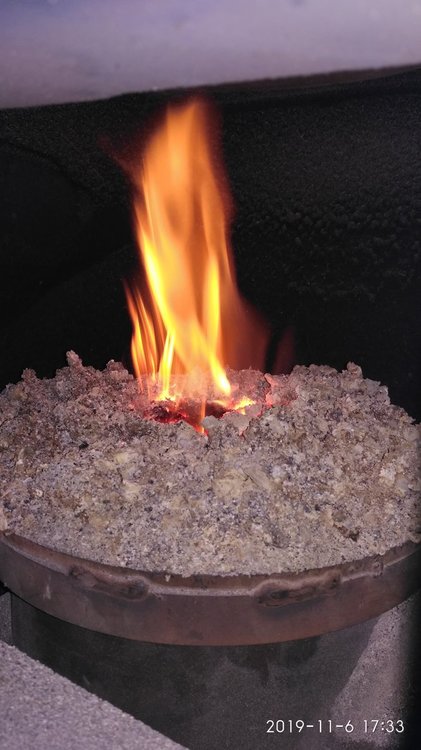

Paliłem ekoretem i nadal nim pale ale obecnie z innej dostawy. Potencjał lekko wyższy. Dlaczego nie moge uformowac kopczyka? Ciągle pali poniżej rantu wykres słupkowy. powietrze przy dmuchawie 80w 6-26%
Edytowane przez aikon91
Zajefajny nie poradzi, też tak myślę. Mam na stanie bezrobotny sterownik titanic+, może machniom ? On poradzi sobie z każdym kotłem. Jak już tak mocno chcesz odp. na pytanie czy zwalnia, to odpowiem że zwalnia.
A jak jest w kotle? Czarno, siwo?
Ja bym obniżył dolne powietrze nawet do 4% ewidentne na niskiej mocy wypala ci kopczyk i potem kocioł musi podnosić modulacje żeby złapać temperaturę.
Oldek szkoda czasu tyle razy mu już joyckej tłumaczył a dalej swoje. Mój kocioł ma ecodesing i nie ma ani grama ceramiki widzoczocnie nie wszystkie mają. A skzp dobrze się radzi tylko trzeba go zrozumieć
Bardziej czarno niz siwo. Jak jest kopczyk zapadniety to go podnoszę manualnie. Ekoret do tej pory na kaloryczności 28 miałem ustawiony a teraz 24 i nadal dziura na retorcie
Kaloryczność w dół  najprawdopodobniej ma ok. 22.W pażdzierniku brałem Bartex gold  27- 29 MJ  - niby   ,a faktycznie  ok.22 MJ
Ciekawe z tą kalorycznością. Ja mam Bartex Silver i w sterowniku ustawione 27MJ i kopczyk wzorowy
Dam sobie rękę uciąć, że nie ma takich róznic w kaloryczności. Prawdopodobnie w grę wchodzi zabawa powietrzem ale niby opał taki sam lecz z innej dostawy i takie dysproporcje

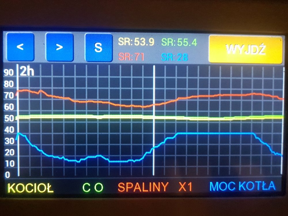

U mnie zadana 53,  i przy tej temperaturze pali na ok. 28-30 % modulacji,  a modulacja ustawiona 15- 100.  Dopiero jak przejdzie 53,5 , to modulacja schodzi do minimum.

Na jakim % modulacji jest zrobione to zdjęcie?
