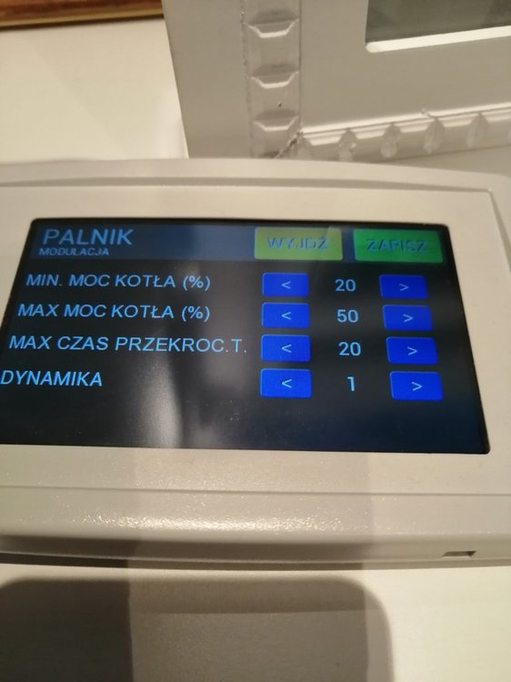

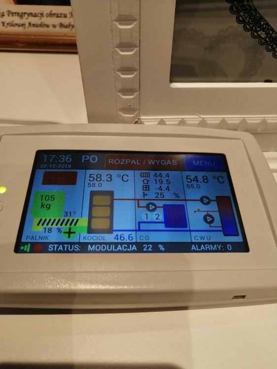

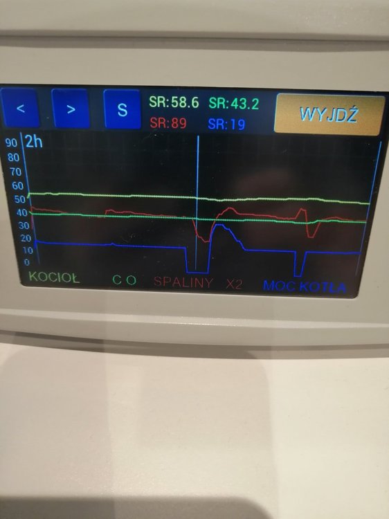

Hej Panowie dzięki Waszej pomocy po 3 dniach wytężonej pracy piec osiągnął takie wyniki dziwi mnie tylko nagły spadek w pewnym momencie modulacji wsztsrko ładnie szkło a ty nagle bach jakieś pomysły??
Przeszedł w czuwanie, cała tajemnica. Wydłuż czas przekroczenia.

@Riva78 poprostu przeszedł w czuwanie.

Właśnie spalalem dużo do metrażu, a gdybym miał możliwość podłączenia gazu na pewno bym skorzystał, ale nikt nie odpowiedział mi czy dobze pracuje piec po tym co pokazałem.

Može tak dzialac,tylko wydlužaj czas przekroczenia temp.-jest na drugim zdejcju na maximalny.czas i nie bedzie zbyt padac do potrzymania.Može jescze obnižaj min.moc z 20 do 18%

W nawiązaniu do przekroczenia zauważyłem że w sterowniku można ustawić max na 240 min a w apce na androida i na stronie wojszym tylko 120. Jeżeli na sterowniku wprowadzimy powyżej 120 min jest problem ze zmianą ustawień na sterowniku przez apke z androida.
W sofcie 2.28 max czas przekroczenia 600min.
