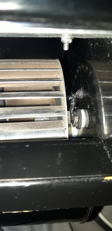

Czy ktoś już rozkminił jak ten czujnik halla podłączyć? Skąd wziąć +5V? A może to trzeba jakiś inny czujnik?
Ostatnio chodzi mi po głowie myśl, żeby to dołożyć do dmuchawy. 🙂
Czujnik od wentylatora z kompa prawdopodobnie można cały wentylator przyłożyć do dmuchawy ja wymontowalem później pomyślałem zasilanie z puszki kabel trzeba przylutowac u mnie działa cały czas
To nie jest odpowiedź na moje pytanie.
W sterowniku jest wyjście na halla. Ja mam z turbinką od Defro, soft sobie z nią nie radzi. Pisałem do Timela, mieli poprawić ale na razie cisza. Tak więc wyłączyłem.
Ahaa. Jest wyjście mówisz? A ja myślałem, że gdzieś z tyłu kotła. 😆
Ja pytałem skąd konkretnie pozyskać zasilanie +5V.

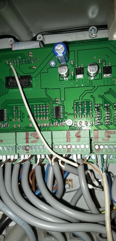

1659391712419312895877697874573.thumb.jpg.e0747a9ae180166f8794dc8bbd4a30e5.jpgNie bardzo rozumiem . Umnie tak wygląda podłaczenie halla ,bez utraty gwarancji.
Mój egzemplarz sterownika jest z końca stycznia 2022 i w opisie złączy umieszczonym na pokrywie sterownika są m.in. zaciski oznaczone E F C D A B. Za to w instrukcji zaciski E i F są opisane jako GND i Hall.
Nie wiem skąd ta rozbieżność w opisach, ale budzi to we mnie pewnego rodzaju wątpliwość czy aby ten halotron u mnie zadziała.
A w Twoim egzemplarzu te złącze było od nowości, czy wysyłałeś do Timela żeby do dorobili?
Jaka utratą gwarancji tam są luty niczym nie zalane kabel odlutuje i niema śladu w tych wersjach są dwa wyjścia zapomnieli +5 dodać można z baterią zasilić na pewno będzie działać

+5v trzeba wziąsc z panela.

W kwestii pozyskania napięcia +5V dowiedziałem się, że w gnieździe do panelu jest dokładnie w pierwszym "druciku" od lewej, jak się patrzy na gniazdo i te druciki są na górze. Czyli RJ11 i zaciskamy pin nr 1 i voila - bez lutowania i bez łamania warunków gwarancji. 🙂
