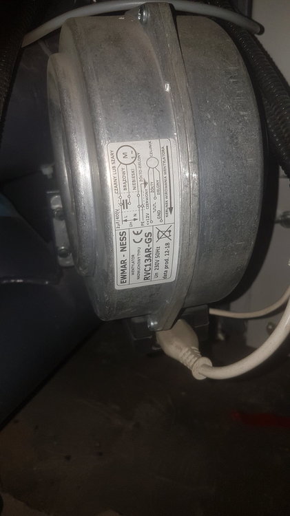

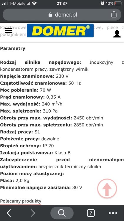

Witam powiecie pany jakiej mocy jest ta dmuchawa i jakie na początek ustawić parametry nadmuchu kocioł 14kw
Edytowane przez marcin91280
70 w
5 minut temu, SlawekOrfi napisał:
70 w
Dziękować
