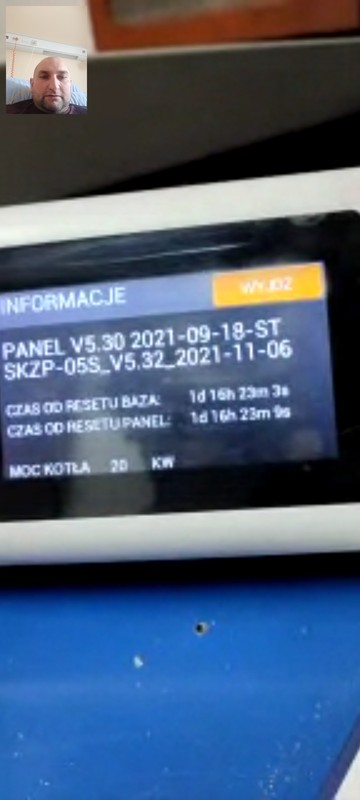

Witam wszystkich! Ma ktoś takie zjawisko w skzp-05 po zmianie ustawień nie ma znaczenia czy to powietrza czy też opału czy czegoś innego, przyciskam ZAPISZ tu sterownik zaczyna cały czas podawać PALIWO, stop nie pomaga, dopiero wyjecie WTYCZKI, resetuje to szalenstwo skzp-05 +sterownik pokojowy +brager spotkał się ktoś czymś takim? Dodam,że nie dzieje się tak za każdym razem.
Ja osobiście nie zauważyłem takiego zachowania. Dodam tylko, że nie mam pokojowego, ani Bragera ... może tu jest problem? Ewentualnie może problem leży w wersji softu?
Jest błąd w sofcie
Panowie piszecie, że to błąd w sofcie, posiadam sterownik z listopada a jaki sofcik najnowszy?
Mam to samo. Z racji sezonu zgłoszę to na gwarancji sprzedawcy kotła czyli Pieklorzowi za miesiąc-dwa.Teraz przycisku zapisz używam tylko przy zasypie. Tak ci kilkanaście zapisów tak się dzieje, w różnych miejscach.
A ja już myślałem że źle coś podłączyłem, dodam, że soft v5.30 czyli najnowszy, czekamy na poprawki softu
v5.30 raczej nie jest najnowszy. Ja sterownik mam z końca grudnia i soft mam v5.41, data softu to 2021-12-01

Screenshot_20220226_103705_com.whatsapp.thumb.jpg.68769c9493dc16d871bdcf4f6b307531.jpgNa stronie Timel, ostatnia wersja 5.30 nowszej nie widzę do pobrania, trzeba uzbroić się w cierpliwość.A ja mam 5.32

Przepraszam ale nie znalazłem ma Pan jakiegoś linka?
Mam softy ale nie podeśle ci bo widzę że masz ekran z procesorem st, a wgrać do niego softa to już nie taka prosta sprawa
To oznacza, że zwykły posiadacz taki jak ja będzie miał trudności z aktualizacją?
A gdzie można poczytać coś na temat różnic w aktualizacji tego sterownika z tym oto  procesorem?
Edytowane przez andrzejegon
Miałem dokładnie ten sam problem .Odłącz bragera i przestanie świrować.Zgłosiłem to do timela Pan Tomek skontaktował się że mną i przesłał na maila poprawkę softu od tego czasu jest ok.Mam tylko problem z Internetem po zaniku prądu nie za każdym razem muszę wpisać pin aby Internet ruszył.
Witam!Pytanie jeszcze jaki masz procesor? Ja mam ST podobno tam jest problem, z aktualizacją. Dzięki z info!
Panel ma procesor st ten nowy, baza jest na starych procesorach. Bazę się z aktualizuje ale panela już nie.
Dokładnie aktualizowałem tylko bazę.Panel V5.40 A baza V5.42
