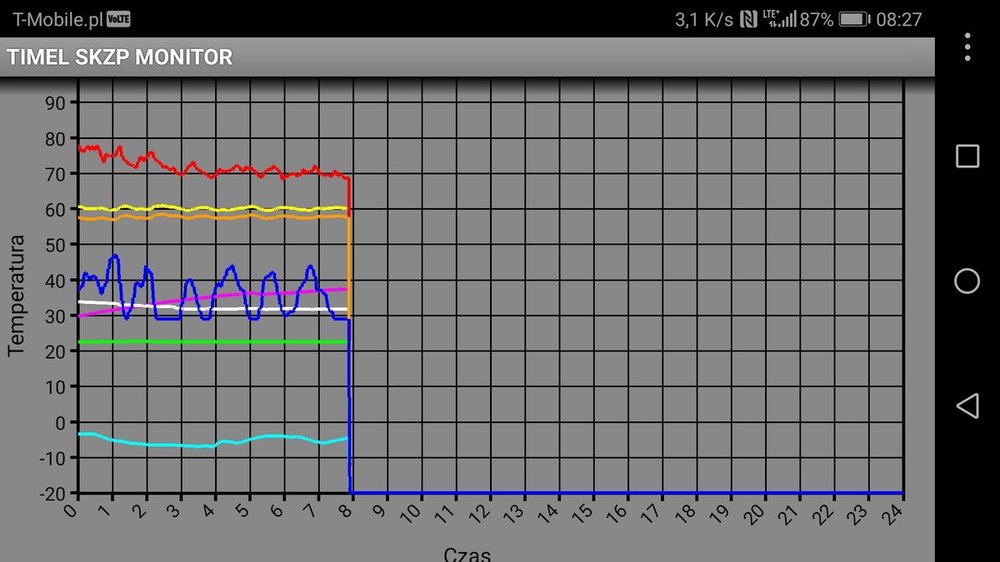

@pochłaniacz to jak podnosi temperature też nie jest dobry wyznacznik . Bardziej sugerował bym się spadkami i jak kocioł na  nie reaguje . Powiedzmy spadek od zadanej 1.5 i powolne podbicie temperatury będzie lepsze niż spadek 4 i rakietowe osiagniecie zadanej .
Jak sobie wykres plynie spokojna fala to jest ok . Jak jest z tatrami już nie jest dobrze . Trzeba tak kombinować by sterownik pracował w swoim zakresie . Ustawienie modulacji np 10-100 . A na wykresie widać że on sobie pracuje 15-40 . I to jest doba praca . Gorzej jak widać 10-60 i zaś spadek do 10 . Wtedy zbyt gwaltownie reaguje ster I nam szaleje . Tu w duzej mierze psuje prace kotla woda przez niego plynaca . Okazuje się najczesciej ze plynie zbyt wolno . Co za tym idzie ster dobija i za chwilę znów dostaje zimnej wody . Dobry przypływ to już połowa sukcesu nawet na prostej czy z wadami instalacji.

Obecnie tak u mnie SV pracuje. Chyba w końcu podłączę się do wojszyma żeby wykresy były ładniejsze :-)
Jak to jest ze spaliny w górę a na kotle temp.na dół
Może koledzy otworzymy nowy wątek odnośnie palnika SV 200.
temperatura spalin pokazuje jak "mocno" się w piecu pali,
ale też ile ciepła w piecu zostało a ile z niego ucieka,(jak szybko przepływają spaliny przez kocioł ) przykładowo u mnie temp spalin 70 stopni ale jak uchylę dolne drzwiczki kotła ,dostaje tzw lewe powietrze ,kocioł stygnie a spaliny wzrastają do 80st, to samo jak jest za dużo powietrza zadanego, spaliny wysokie a kocioł zimny ,wydaje mi się że masz jakieś nieszczelności w retorcie i ustawione już za duże powietrze
