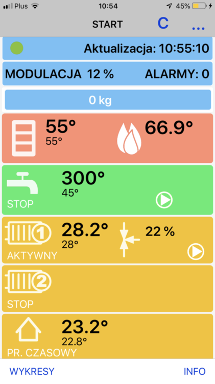

Wykres pracy sterownika z aplikacji i z panelu .Po wykresie z aplikacji widać przerwą w której był zmieniany palnik i sterownik .
Nieźle. Ja nigdy nie miałem tak równych wykresów. Jaki był odbiór ciepła w tym czasie?
Zapotrzebowanie na dom w tej chwili 2,6\3 KW tyle wyliczył sterownik ,sterownik specjalnie został ustawiony w pracy ( modulacja )aby przetestować spalanie dobowe w pracy ciągłej,potem będę testował jak się to będzie miało w systemie start/stop wtedy kotłem będzie sterować czujnik pokojowy i histereza .Pozwolę sobie wkleić wykres i aplikację wykres z dziś .Brak cwu.

Palnik viper 20 KW i sterownik skzp-04 Timel dom 280 metrów .
