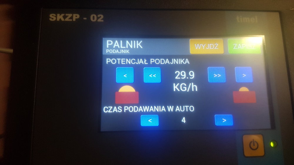

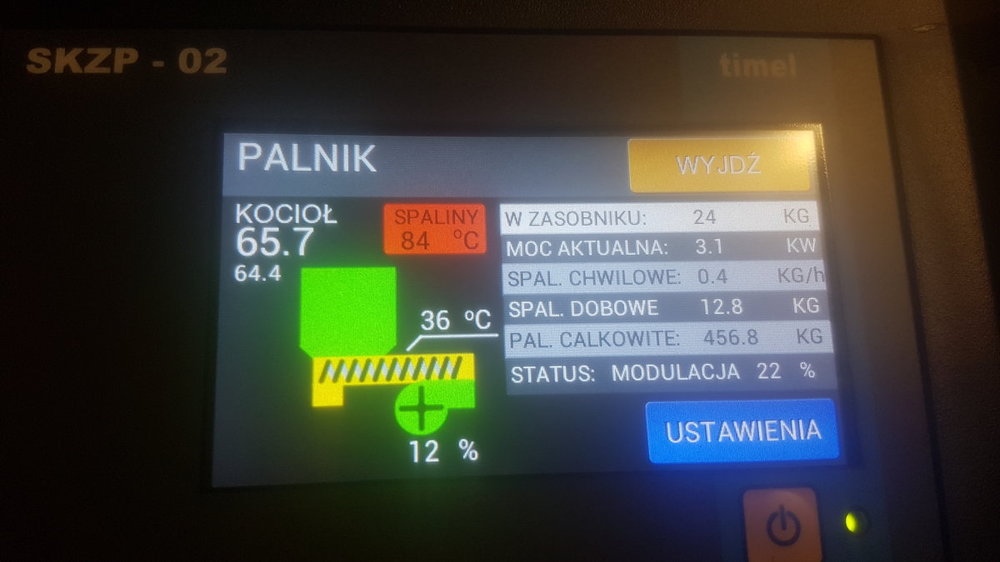

Trza będzie chyba.Tylko że jak wyjdzie nawet róznicy 2kg to i tak sterownik pokaże dalej te 29 kg albo 32 kg na dobę.Pisałem już wyżej.Spalanie przebiega normalnie.Nic nie dymi i nie spieka a w kotle czysto.Jockey dużo mi pomógł i gddy już miałem wstawić końcowe ustawienia to numer wyszedł ze spalaniem nieprawdziwym.
Darko kolega miał podobny w seko Max le 14kw. I okazało się że ślimak od popielania się zablokował. Gdy podawał węgiel to na końcu robił obrót do tyłu czuli mniej węgla podał a sterownik policzył dawkę. Sprawdź se śrubę od popielania czy nie jest zablokowana popiół mocno się tam ubija. Plum ma czujnik obrotu i wywali alarm a w skzp02 nie ma tego.

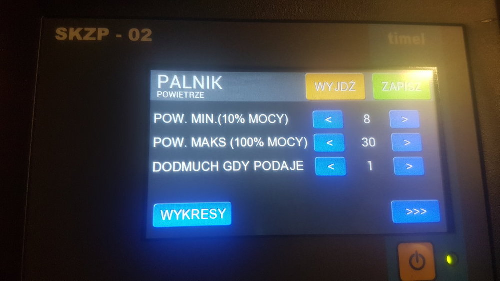

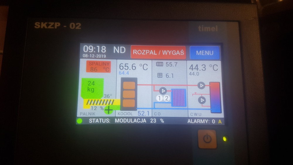

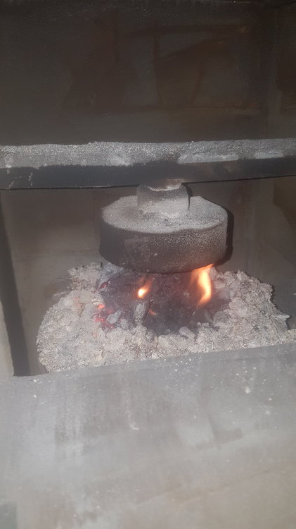

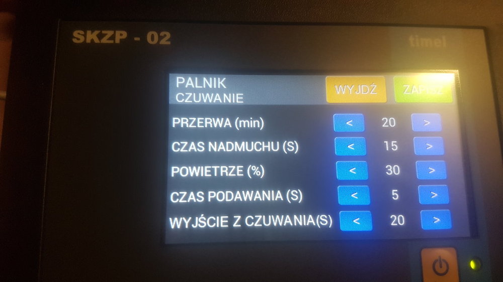

Witam pany pomoże ktoś ustawić jestem ciemny w te sprawy to mój pierwszy sezon z kotłem chawira 90m kocioł 14kw teraz mam takie ustawienia retorta obkopcona i trafiają się małe niedopalki

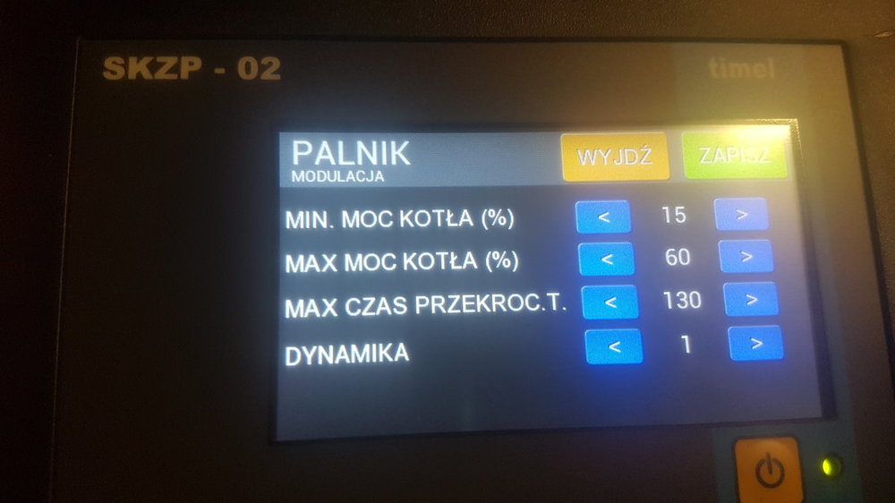

Na początek ... modulacja max.50% modulacja min10% do tego tabletkę na uspokojenie albo inne ADHD dla SIEBIE  .... i daj czas sterownikowi ...włącz sobie kilka dobrych filmów i dopiero rano zobacz do kotła i na wykres sterownika i daj znać na forum....
A jeszcze jak jest bardzo bezwładny kocioł to dynamika modulacji na 1
Mówię Tobie....naprawdę pomaga..
YARO.

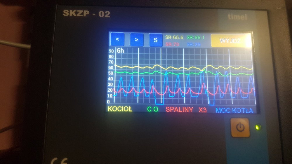

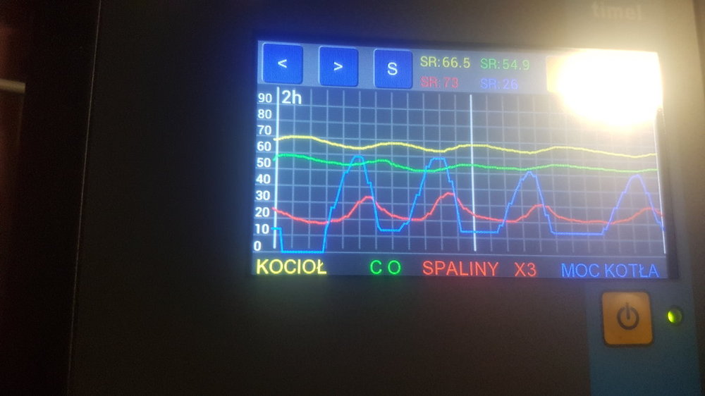

Witam, dynamika jest ustawiona na 1. Ale po zdjęciach, które tu widzę, nie tylko ja mam taki problem. Sinusoidy o dużej amplitudzie na wykresach pokazują, że sterownik nie potrafi ustabilizować temperatury na zadanym poziomie.
Można przycinać zakres pracy sterownika, ale wtedy dochodzimy do sytuacji w której jest to nastaw ręczny.
Moje podejście jest teraz takie, że zamiast tylko przycinać zakres modulacji, to przycinam go, a potem skaluję na zakres 10-100. Np. jeżeli na 50% miałem dmuchawę 30, to tę wartość ustawiam teraz na 100. Przy tych 50% odczytuję wartość mocy i ustawiam ją jako maksymalną moc kotła
Dziwię się jednak, że sterownik nie jest w stanie ocenić układu którym steruje. Dla mnie procedura wstępnej kalibracji powinna wyglądać następująco:
  1. Sterownik ustawia modulację minimalną i odczekuje na ustabilizowanie się temperatury
  2. Sterownik ustawia modulację na 100% i tak jedzie do uzyskania temperatury zadanej.
  3. Sterownik ustawia modulację minimalną i odczekuje na ustabilizowanie się temperatury
Taka odpowiedź impulsowa układu. Wada tego rozwiązania jest taka, że to działa przy stałym odbiorze ciepła. Ale w tym momencie sterownik powinien jako tako "wiedzieć" jak sterować piecem. U mnie przestrzeliwuje w jedną i drugą stronę. Zresztą widać to dobrze na wykresie. Śliczne sinusoidy. U innych też takie są, tylko bardzo często poprzycinane przez ograniczenia modulacji
A te trochę dłuższe stany stabilne, po których na chwilę sterownik wyłączył piec, to ładowanie CWU

@marcin91280 Dal bym oczko wiatru dla 10%mocy w gore.Na palniku wyglada na dužo wegla.Przy sredniej mocy 28% dodalbym dolne powietrze.
@mkwapisz  Przeplyw wode przez kociol,može powietrze.Linia temperatury kotla,to masakra.Može pompki na wiekszy bieg ustawič,nie uzupelniony twoj profil,instalacja jest tajemnica?Tylko kociol to za malo info do radzenia.
I tu jest błąd . Tak ustawione powietrze będzie powiedzmy dobre do zakresu 50% , reszta zakresu będzie bogata w paliwo . Co za tym idzie zdobi się duzy kopiec który przy niższej modulacji będzie tylko dokładany i powolnie spalany.
Tym się ratujesz . Z tym ze palnik ma swoj zakres zaweglenia . Tu kolejny problem by go nie odkryć za bardzo . Ot by nie uciekalo powietrze ponad zarem .
Sterownik sobie dobrze radzi z ukladem pod kilkoma warunkami .
Prawidlowe nastawy czyli moc kotla a w zasadzie palnika . Prawidłowy przesyp , kalorycznosc no i powietrze . W tedy sterownik potrafi pracować tak jak powinien . I kolejna sprawa to instalacja . Sterownik chce pracować dobrze jednak przy weglu generowanie i zejscie z moca nie jest tak krótkotrwałe jak przy innych paliwach . Gdy pojawi się nam instalacja która nie radzi sobie  Z tym to winimy w pierwszej kolejności sterownik . I klikamy by to poprawic a problem zamiast znikac się nam pietrzy . U Ciebie ewidentnie widac problem z przeplywem wody . Powrót jest pewnie bardzo zimny i zalewa kociol który przed chwilą dobił do zadanej.
Edytowane przez FAFAŁ
Napewno locioł jest zalewa zimną wodą z powrotu.Zapewnij max, różnicę zasilanie -pawrót  ok. 5 st. ,a kocioł będzie pracował stabilnie.
Sterownik to tylko urządzenie sam nie jest inteligetny, trzeba zapewnić mu odpowiednie warunki pracy ,a odwdzięczy się stabilną pracą .

@marcin91280 do ciebie pierwsza linia tekstu,no profil tež pusty :-)
@marcin91280 powietrze maksymalne możesz dać więcej . 36 tak na próbę . Na tyle żeliwnych grzejników ta pompka daje rady przy pierwszym biegu ? Może ja dać na dwa I zobaczyć jak będzie rysowal się wykres.

15 godzin temu, darko240973 napisał:
Witam.Panowie co można zrobić z błednym wskazaniem spalania dobowego.Resetowałem sterownik do ustawień fabrycznych i nic nie pomogło.
jaki masz czas podawania ? posłuchaj jak rusza twój silnik , jeśli dynamicznie(w momencie) to ok , a jak słychać że się rozpędza  to znaczy że pewnie kondensator słaby i silnik przy krótkim podawaniu nie będzie uzyskiwał pełnej prędkości ,stąd możliwy błąd
Kondensator wymieniony i jest ok silnik działa poprawnie.Jeden z kolegów podsunął mi pomysł.Ja mam dodatkowy ślimak do odpopielania i się zabił mocno tzn chodził i oddawał popiół ale cofał się do tyłu bo mu cieżko było.Cały mechanizm jest razem zasprzęglony i cofał tez podajnik.Prawdopodobnie to było lub jest przyczyną.Teraz sprawdzam a nic nie zmieniałem i jest inaczej na palniku.Pierwszy raz mi się tak zdarzyło z tym zabiciem.Mam kocioł trzy lata a tu się tak zmieliło że popiół jak mąka się zrobił.Dam znać a napewno sprawdze jeszcze raz potencjał bo może już wcześniej powoli inaczej już był podawany wegiel.Teraz czescjiej trzeba bedzie przy opróżnianiu worka przepchać tam w okolicy ślimaka od popiołu.Pale kgm gold i pewnie sie spala w pył i tak sie zrobiło.Numer niezły.Pisałem że węgiel na zuzycie w zbiorniku jest ok a na sterowniku 32 kg co nie chciało mi się wieżyć.

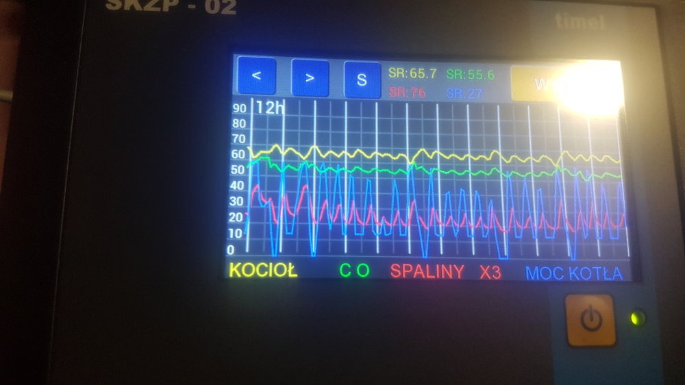

Dziwię się jednak, że sterownik nie jest w stanie ocenić układu którym steruje. (...) U mnie przestrzeliwuje w jedną i drugą stronę.
Praca automatu sterownika nie opera się prognozie i przewidywaniach a na twardych odczytach z czujników i ster reaguje zwiększeniem czy zmniejszeniem mocy zależnie od tego co odczyta. Jeśli więc odczyty mocno pływają (bezwładność układu) to i sterownik tak samo będzie reagował. A same odczyty zależą już od tego co się dzieje w instalacji a nie od sterownika. Sam zauważyłeś że lepiej to działa jak załączy się pompka od CWU. Po prostu większy jest wtedy przepływ wody przez kocioł i stabilniejsze odczyty temperatur zasilania/powrotu, zmniejsza się bezwładność układu a więc sterownik reaguje lepiej.
Jeśli nie masz (tak myślę) dodatkowej pompki na powrocie z 4D (jeśli nie pomyliłem Cię z kimś innym) to ustabilizowanie układu możliwe tylko poprzez pompkę CWU włączoną na stałe ale niesie to ze sobą oczywiste niedogodności więc jednak bym proponował pomyśleć o dodatkowej pompce.
BTW przy tak działającej instalacji jak na foto, poprawne ustawienia parametrów spalania wg mnie będą bardzo ciężkie o ile w ogóle możliwe. Nawet jak ustawisz dobrze parametry dla kilku stopni mocy to w modulacji moim zdaniem wszystko się rozjedzie i może kopcić.

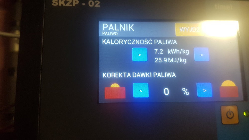

Jeśli już palimy, to myślę że można potencjał podajnika obliczyć prościej.
X - czas zliczony z pracy podajnika (okno informacje) Y-opał spalony w ciągu doby z okna Palnik Z szukany podajnik
Y(kg) / X(sek)= Z (kg/sek)  Z*3600 =Z(kg/h)
