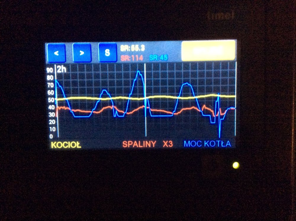

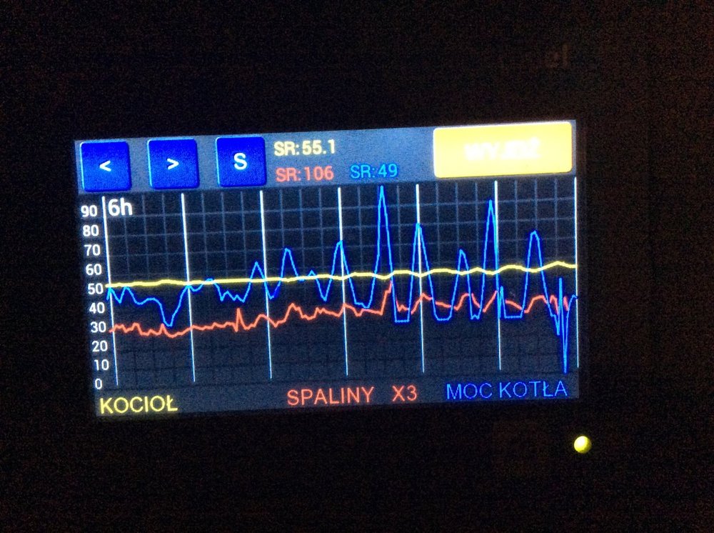

Co odpowiada za wchodzenie w czuwanie?
Lepiej żeby palnik cały czas modułował czy może wchodzić w czuwanie f4e043df1cb1aa0a99b700fb965fb4d0.jpg
Potwierdzam WPA 06 to prawie to samo co moją rms120 fakt kręci się przy 2% ale przynajmniej przy moim technixie 7%dmuchawy i niżej nie wchodzę bo po prostu ona kręci a nie dmucha
Wysłane z mojego Redmi Note 7 przy użyciu Tapatalka
Co by zrobić jeszcze by łagodniej modulowal

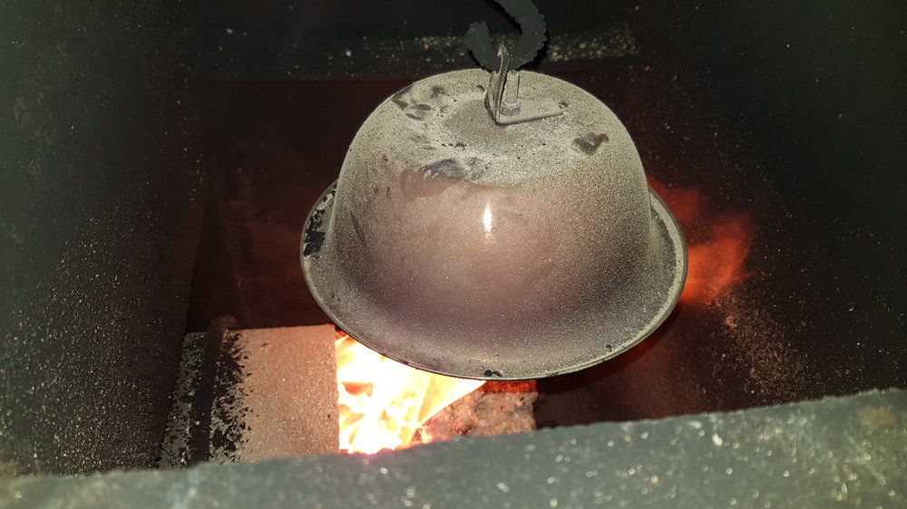

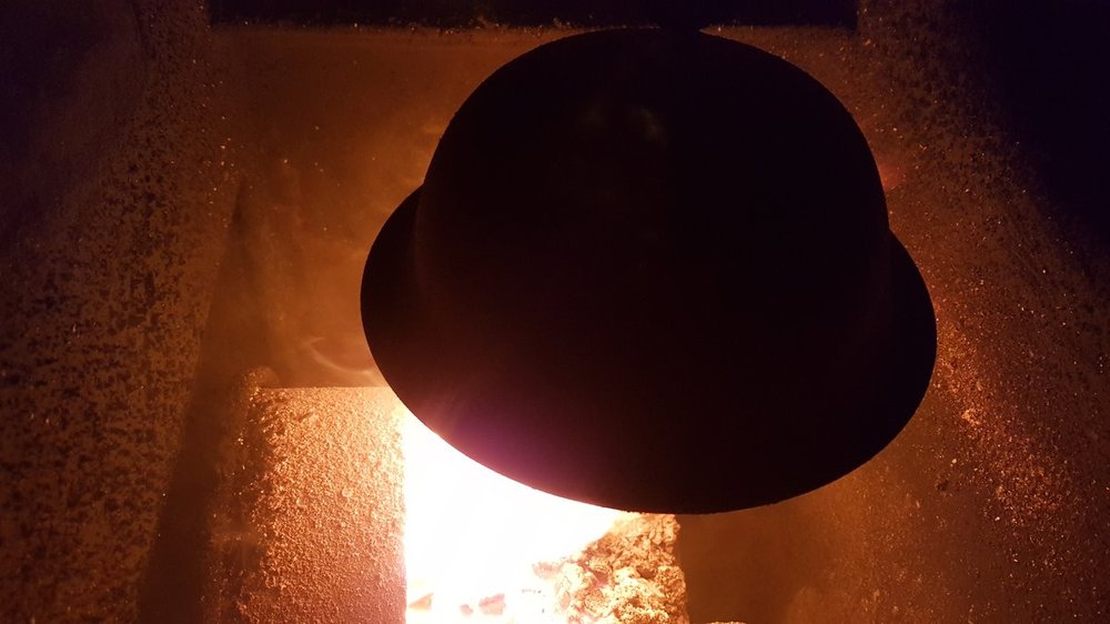

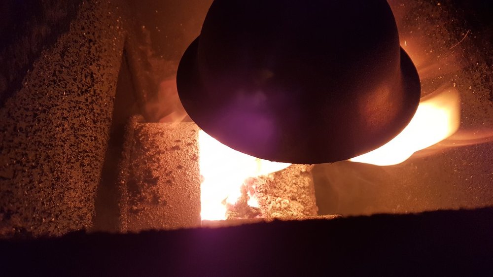

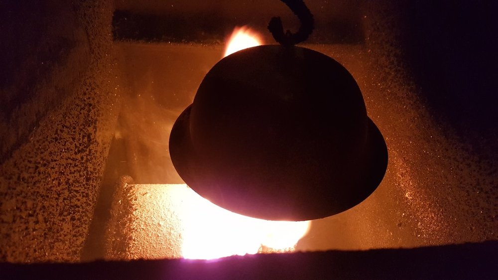

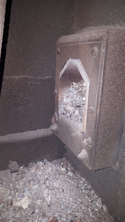

Ta miska za wiele Ci nie pomoże. Moim zdaniem masz źle dobrane powietrze do opału, przynajmniej w chwili kiedy kręciłeś ten filmik.to co teraz widać na zdjęciach to mega dużo strat. Z doświadczenia Ci powiem że jak będziesz dopalał tą sadzę to spalanie dobowe zmniejszysz o jakieś 8-10%.
A spróbuj zmodernizować tę rynnę na wzór SV200 dorób tunel z płytek szamotowych na całej jej długości.
Za mała micha do tego plomienia . Do tego za mało powietrza . Płomień uciekając z miski zaczyna kopcic powinna ona być jeszcze wyżej tak by ledwo muskal jej górę .
Czy taki widok w sv 200 to norma ? Czy ją coś źle ustawiam ?

@FAFAŁ No i znowu dylemat. Spalanie 7,3 po czyszczeniu kotła 9. Nastawy te same. Czyszczenie kotła wpływa na zwiększenie spalania, czy algorytm nie może sobie poradzić?
Widocznie musisz całkowicie przestać czyścić kocioł.
Już zazdroszczę :)
Jeszcze raz byłem zajrzeć. 9e76e6b7ceb7088cbfde48d72316aefb.jpgbd09228ea6f557c40a0706d8715a16a7.jpg942fb54e6d602f0b227e3a891f273aa8.jpgd76e17b99aae2e7d966ae29af32d9f6f.jpg
@8010super porada. Masz sv 200 czy inny palnik? Był  wątek na temat sadzy i wpływ.
@Misiu Jak u ciebie wyglądają wahania spalania przed i po czyszczeniu kotła?
mazi2280 spalanie naliczane jest dobowo i zmienia się praktycznie co godzinę.
