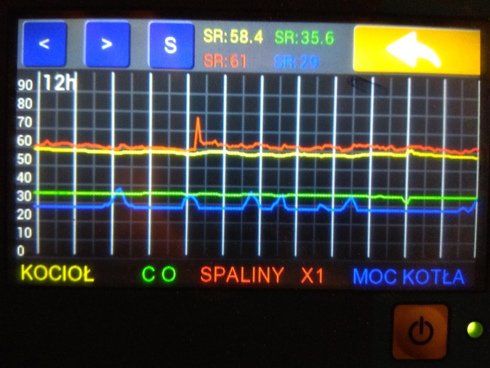

U mnie tak wygląda wykres na palniku technix ideału może nie ma ale dla mnie jest ok07b5d2c3626297a13190f55d2031b233.jpg
Wysłane z mojego Redmi Note 7 przy użyciu Tapatalka
Instalację masz bardzo stabilną a wykresy fajne.
Jednak technix sprawuje się chyba dobrze , bo pamiętam że w ubiegłym sezonie miałeś go dość.

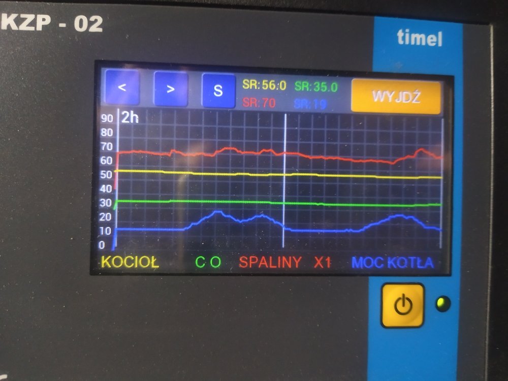

Wykres mój na SV 200 i pellecie varmo, z ostatniej nocy. Ja uśredniam sobie modulacje.

Varmo 26 % modulacja

Dotarło do mnie co robiłem nie tak i efekty widac
Wiem także że duzy wpływ na stabilność instalacji i ilość spalanego opału ma wpływ na jakim biegu pracuje pompa za mieszaczem u mnie chodziła na 8Watt a teraz na 27Watt wykres się bardziej wyprostował i spalanie spadło bo przestała wariować modulacja

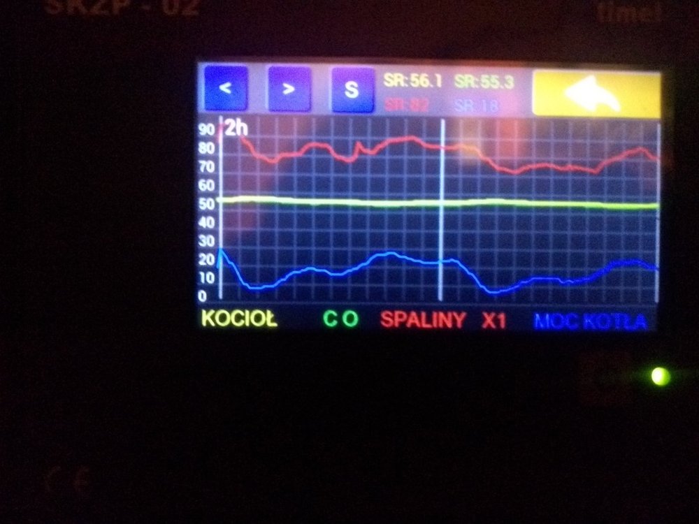

Witam nie ogarniam trgo wcale siedzę konbinuje i dupa, piec dochodzi6do zadanej 58 pracuje równo i gdy spadnie później strasznie długo chodzi aby dojść do zadanej poczym gdy już dobije idzie ponad 60 w górę co źle e robię dodaje tylko paliwo.
5 minut temu, Riva78 napisał:
Witam nie ogarniam ........... piec dochodzi6do zadanej 58 pracuje równo i gdy spadnie później strasznie długo chodzi aby dojść do zadanej poczym gdy już dobije idzie ponad 60 w górę co źle e robię dodaje tylko paliwo.
Witam.

@Riva78 pierwsza mysl to czas podawania. Czemu masz dyche ?
Edytowane przez FAFAŁ
Wysokie powietrze i wysokie spaliny
