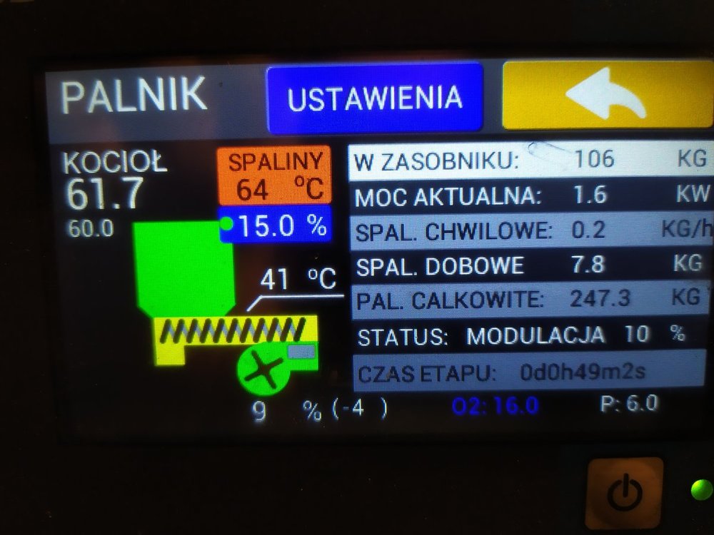

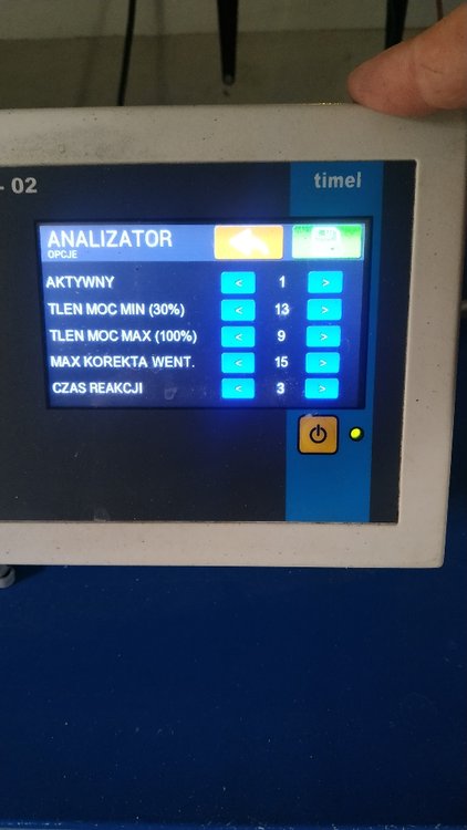

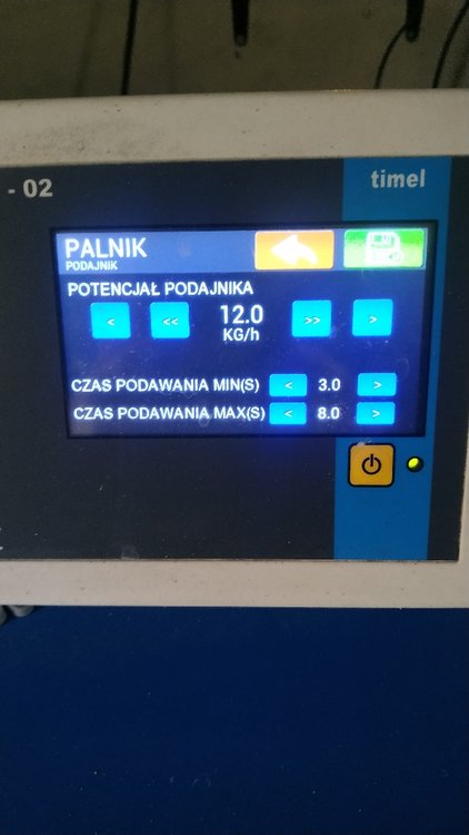

I jakie pierwsze wrażenia?
Bardzo na plus , szczególnie mi się podoba podawanie na mocy minimum. 7caeff2aa1eabbe7724dc8a15281a1c1.jpg90caececcd473fdbf407de0e5f1889d0.jpgeb355bb12fbeb85293d6a7509b7dabef.jpgc18d2a6d9c4f0341a5fab912f3c5639c.jpg

Kijasr na 2kW masz tyle tlenu, co okrągła szczelna fajka na ok 6-6,5kW..
Zmniejszenie dawek robi fajną robotę. Da się zejść niżej i nie ma tragedii

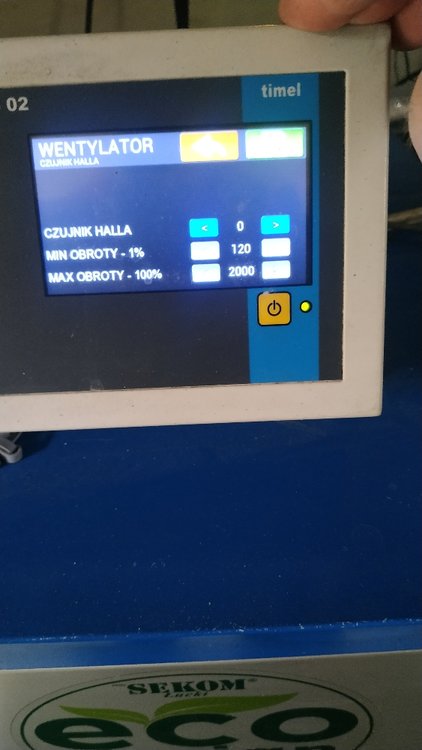

A gdzie do sterownika można wpiąć czujnik Halla?
Z tego co mi wiadomo to trzeba do timela ster wysłać.
Ale jeżeli prędkość ma być korygowana lambdą, to czujnik Halla jest zbędny. Analogicznie w Techu wersje z przepływomierzem powietrza nie mają halotronu na wentylatorze.
