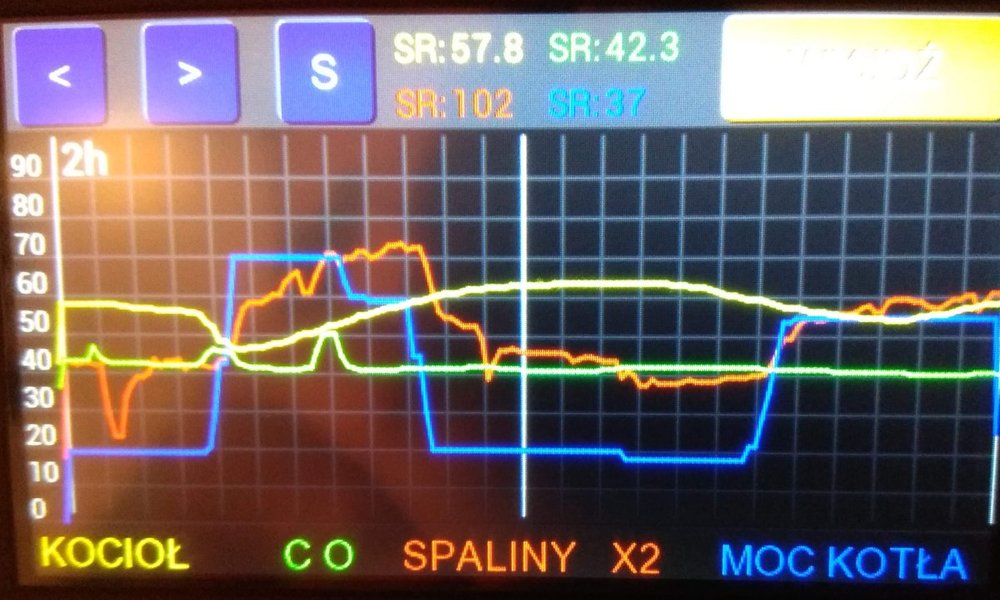

Po 5 dniach zabawy, dzisiaj zrobiłem kompletny restart konfiguracji sterownika. Tym razem ustawiłem wszystko nominalnie, bo ostatnie moje korekty były takie, że jakoś to działało, ale wskazania były całkiem odlotowe.
Celem było ograniczenie odstawiania się kotła, tzn. aby nie przekraczał 5C ponad nastaw. Bezwładność kotła jest po prostu masakryczna. Tak wygląda przebieg bez ograniczenia modulacji. Jest albo 100 albo 10 a za chwilę 0.
Zakres pracy ostatecznie przyciąłem do zakresu 20%-55%. Niestety inaczej nie jestem w stanie wyregulować całości aby osiągnąć w miarę stabilny stan. Poniżej wykres, w końcówce włączyła się pompa cwu i całą prezentację trochę popsuło.
Temperatura zadana to 60. Widać że kocioł grzeje na maksymalnej modulacji (przyciąłem po drodze najpierw do 60%), osiąga zadaną temperaturę i spada na minimalną modulację. Od tego czasu temperatura kotła rośnie jeszcze przez ponad 20 min! Potem przez podobny czas spada, a sterownik reaguje dopiero gdy dochodzi do temperatury zadanej. Niestety, bezwładność robi swoje i temperatura spada jeszcze o 6 stopni w około 15 min, mimo że kocioł pracuje z maksymalną dopuszczalną mocą (55%).
Całość lepiej pracuje gdy zamiast 60C dam 55C jako temperaturę zadaną, bo wtedy mogę bardziej otworzyć zawór 3d. Czy ten sterownik da się ustabilizować? Ma ktoś jakiś pomysł? Oczywiście bez przerabiania instalacji, a raczej samym ustawieniem sterownika.
Próbowałem z różnymi ustawieniami modulacji od 1 do 7. Na 7 sterownik szybciej zmienia modulację i są mniejsze przestrzały.
17 godzin temu, FAFAŁ napisał:
@pochłaniacz to jak podnosi temperature też nie jest dobry wyznacznik . Bardziej sugerował bym się spadkami i jak kocioł na  nie reaguje . Powiedzmy spadek od zadanej 1.5 i powolne podbicie temperatury będzie lepsze niż spadek 4 i rakietowe osiagniecie zadanej .
Jak sobie wykres plynie spokojna fala to jest ok . Jak jest z tatrami już nie jest dobrze . Trzeba tak kombinować by sterownik pracował w swoim zakresie . Ustawienie modulacji np 10-100 . A na wykresie widać że on sobie pracuje 15-40 . I to jest doba praca . Gorzej jak widać 10-60 i zaś spadek do 10 . Wtedy zbyt gwaltownie reaguje ster I nam szaleje . Tu w duzej mierze psuje prace kotla woda przez niego plynaca . Okazuje się najczesciej ze plynie zbyt wolno . Co za tym idzie ster dobija i za chwilę znów dostaje zimnej wody . Dobry przypływ to już połowa sukcesu nawet na prostej czy z wadami instalacji.

5 godzin temu, pochłaniacz napisał:
No raczej to Alpy są :D
Fajne te alpy . :) widocznie widać że kocioł sam sobie dobiera modulacje . Linia temperatury kotla niemal prosta . Teraz tylko zlapac minimum modulacji i można iść na plaski wykres . Srednia 33 biorąc polowe i bedzie plasko z rzadkimi podskokami na dogrzanie ubytków .
Edytowane przez FAFAŁ
Sterownik podobne średnia z 12 godzin, więc nie połowa z tego tylko niech wprowadzi 30 modulacje zbliżona do średniej.
I jeszcze jedno wydłuż czas przekroczenia zadanej temperatury, np 240 lub więcej w 2.31 można do 600 minut. Jeżeli będzie krótki i w tym czasie nie wzrośnie ci modulacja kocioł odstawia ci się ze względu na czas. Ja ustawiam sobie o 2 do 4 % mniej niż wychodzi mi średnia na sterowniku i mam coś takiego. Z tym że ja mam samo co bez cwu.

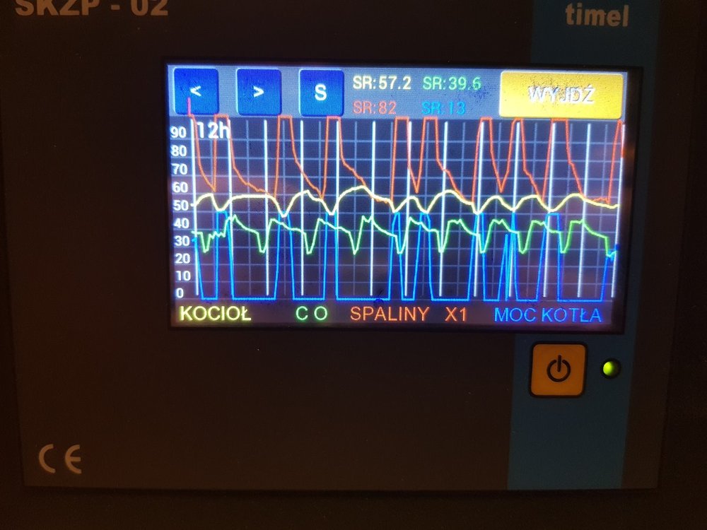

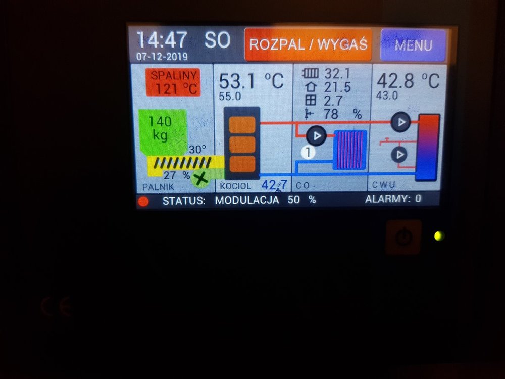

Witam,
dlaczego jak temperatura jest osiągnięta to modulacja cały czas się utrzymuje na wysokim procencie.
I czy przez duży wiatr może wzrosnąć spalanie, u nas dmucha jak ***. Spalanie cały czas rośnie a temperatura na zewnątrz wcale nie taka niska.
Proszę nie używać wulgaryzmów
Tak przy dużym wietrze spalanie rośnie tak samo przy dużej wilgotności powietrza a modulacja nie zaczęła spadać ponieważ to zależy od zapotrzebowania instalacji na ciepło czyli jak instalacja pobiera dużo ciepła to modulacja się utrzyma żeby zapobiec spadkowi poniżej zadanej na kotle nawet jak przebił trochę powyżej zadanej nie wiem czy jasno to wytłumaczyłem

Kiedy przy danych mocach temperatura pozwoli dochodzi zadanej i lekko przestapi,algorytm nie ma potrzeby szybko obnižač modulacii,bo ponownie musial by gonič szybki spadek temperatury.Zapotrzebowanie na odbior ciepla jest.

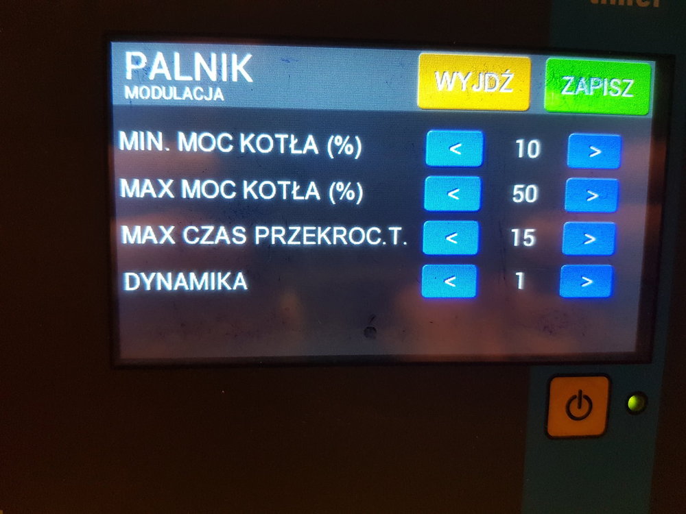

Witam.
Na początek ... modulacja max.50% modulacja min10% do tego tabletkę na uspokojenie albo inne ADHD dla SIEBIE  .... i daj czas sterownikowi ...włącz sobie kilka dobrych filmów i dopiero rano zobacz do kotła i na wykres sterownika i daj znać na forum....
A jeszcze jak jest bardzo bezwładny kocioł to dynamika modulacji na 1
Mówię Tobie....naprawdę pomaga..

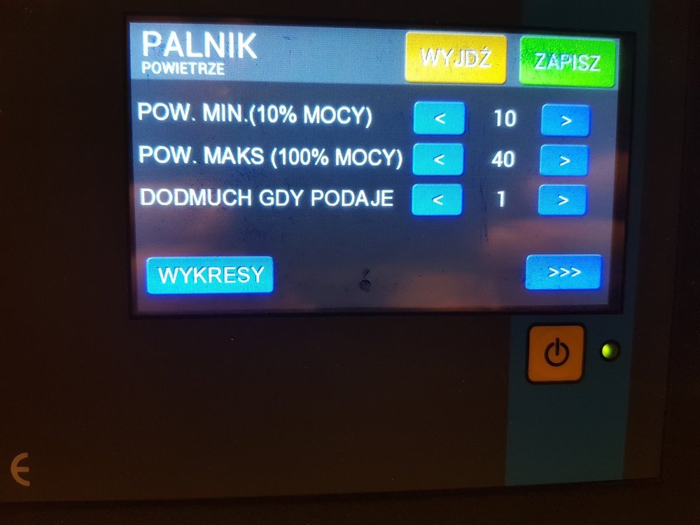

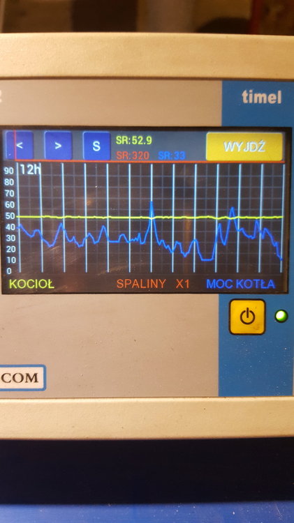

Witam.panowie na podstawie tego wykresu czym jeszcze regulować kocioł żeby to się wyprostowało?(wykres)
Podstawowe i kilka kilka razy tu pisane.Powietrze dobierz dla ilosci opalu.Nie wiem jaki wiatrak,no -10/40 (može dobro tak to wyglada) nie odpowiedne do 35W,nie odpowiedne do 75-80W
Wiatrak to wpa06 75wat .na palniku nie dopala groszku z prawej strony.masz zdjęcie na modulacji 45proc.i jest korekta plus 5 na modulacji 50proc.
Co zmieniać? Potencjał16kg /godz
Paliwo 23mj/kg.czas pod w aùto 4
witam.
Średnią sterownik wylicza, 13% ustaw max modulacji 30%! minimum 10% , czas przekroczenia 60min..........wolniej spalaj.....  i zostaw popatrz co się będzie działo
I kocioł wyczyść bo masz strupy z zeszłego sezonu :-))))
YARO
Edytowane przez YaroXylen
dopisek
Dla mnia 10 min. za dužo,40 max tež za dužo.Na palniku masz spieki i niedopalony bedzie može skoksowany i potym schladzony dužym powietrzem.
