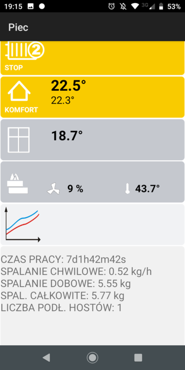

Witam. Szukałem podobne wpisy ale wciąż coś innego. Moja znajoma ma ten sterownik i dla niej jest meeeega trudny do opanowania. Dom. 130mkw w tym 80mkw podłogówki, styropian 12cm- nowy. Instalacja-zawór 3d, powrót 57* żądaną 70*, w domu 22*. Spalanie na dziś 35kg na dobę. Powiedzcie co zmienić i jak to ustawić aby spalanie było optymalne . Pali pelletem Olimp, popiół jest piękny....ale tu urok pryska spalanie przysłania pozytywy. Może znajdziesz się ktos, kto poda choć wstępne wszystkie parametry, które trzeba wpisać? Ja mam piec na ekogroszek i sterownik Tomek dlatego chyba tak proste nie jest zrozumienie tego sterownika. Proszę o wskazówki... Z góry dziękuję

abcde i kolejna osoba realnie podchodząca do tematu. Znam osobę spalającą min 20kg ( tak twierdzi) a na wizji spalanie 15-17kg. Każdy z użytkowników SKZP02 może mieć takie spalanie - wystarczy pokombinować z potencjałem, ale czy to zmieni spalanie rzeczywiste??!!

Piszecie w super stylu. Jak powiedziałem koledze na FB, że to dziwne to tak mi pojechał, że uuuu ale on twierdZi 1 zasyp 150kg i dwa tygodnie spokoju....to skąd u mnie 23kg...

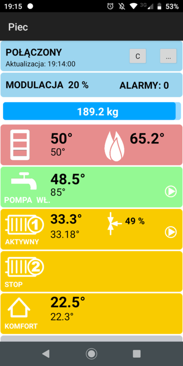

O ok juz mam. Mam wpisane SERWER wszystkie dane sprawdzone i ..błąd. ALARM na kotle CO... Zmieniłem dane w sterowniku i błędu nie zgłasza, ale nie zmienia się liczba hostów....mòj smartfon pokazuje status rozłâczony
Tylko że nic się nie otwiera...masakra na innym smartfonie normalnie a u mnie lipa
Witam. Potrzebuje waszej pomocy. Nie mogę ściągnąć apki na smartfona. Proszę o jakiś link lub porade
