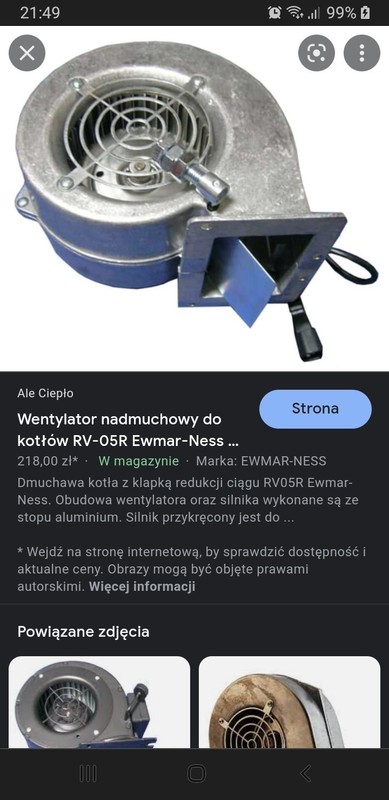

Za mała moc masz ustawiona nie ma zakresu działania umnie przy dmuchawie 100%  ma 80% MOC przy 26% 42 MOC dlatego tak skacze a możesz zmienić na inny palnik
Tak działa przepływomierz. Dużo zależy od ciągu kominowego. Jak jest dobry ,to chodzi nisko a jak słaby to mocno musi dmuchać, tak żeby obroty się zgadzały.
Dobra zrobiłem testa podnieś klapkę od dmuchawy i zobacz czy się poprawi ja mam na srube założony miarkownik ciągu wtedy wentylator mniej prądu bierze ma lżej a przy 70 się przymyka.
Ja nie mam klapki na wentylatorze.
Wiem o co chodzi. Ale tej klapki moja dmuchawa nie ma.
