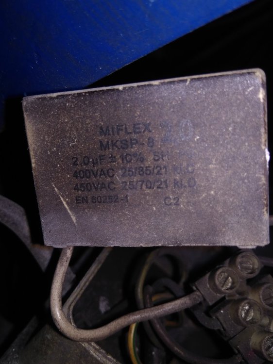

@Oldek dobre :D wyczyściłem ją 3 tyg temu ale głupi ja ją rozebrałem :D Chyba jednak dmuchawa się kończy po ok 8 latach, teraz wróciłem z roboty to piszczy jak głupia i teraz pytanie czy łożysko wymieniać czy nowa pierdziawa hmm bo myślałem już o takiej z klapką żeby dać ale czy jest sens ? @DarekDaro76 jak spada temperatura powrotu to podbija modulację żeby go szybciej dogrzalo jak dobrze pamiętam -

Pany, czy uszkodzony kondensator może powodować falowanie obrotów wentylatora ? Już kiedyś wydawało mi się że jakby nagle spadały na chwilę, ale zwalilem to na PID a dzisiaj na sztywno 30% i po godzinie słychać normalnie jak zwalnia utrzymuje się na niższych obrotach gdzieś z 15 min i znowu wzrasta. ? -

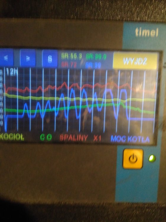

dobra, wytrzeźwiałem :-D i tak prezentuje się wykres po 12h na 55 st. w sumie nieźle się trzyma, napiszcie tylko jakie sa fabryczne czasy min i max w otwieraniu zaworu bo coś pomieszalem @marekd daj jeszcze trochę korektę paliwa na minus jak nie dopala i się nie zapada -
