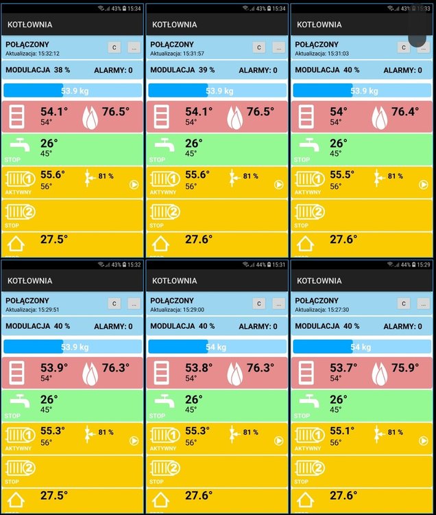

Panowie ja się grzecznie zapytałem czy wasze sterowniki obniżają modulację przed osiągnięciem zadanej temperatury na kotle , bo mój nie,,, zaczyna obniżać  ją dopiero po przekroczeniu zadanej o ok 0,5stC , poniżej zrzuty (w odwrotnej chronologii)
bercus , mam szaro w piecu ,kopiec 3cm,brak węgla w popiele,minimalne spieki,niskie spalanie 12kg ,niepostrzepione płomienie,brak dymienia ,to co mam dodać węgla żeby spadał do popiołu czy powietrza żeby mi się kopiec zapadał?
max moc 40% ,
 ,cwu to temp w kotłowni ,domek to temp izolacji kotła ,a jakieś tam różnice miedzy kotłem a CO to jakaś usterka sterownika wejścia sterownika
Edytowane przez jolo747
@jolo747 a na ile masz ustawione wzmocnienie modulacji?
zmień sobie dla porównania dynamikę na 4 (normalna wg. pierwszych wersji oprogramowania) lub wyżej i porównaj
Pokaż jak wygląda kocioł w środku, jak wyglada palnik jakie masz ustawienia.  Moim zdaniem masz za wysokie powietrze w minimum co powoduje wypalenie opału. Później sterownik próbuje utrzymac temperaturę ale z racji że na palniku nie ma wystarczającej ilości opału zwiększa modulacje do momentu aż zrównoważy zapotrzebowanie na ciepło a że pewnie długo to trwa to obniża modulacje bardzo późno.
reasumujac masz złe ustawienia.
