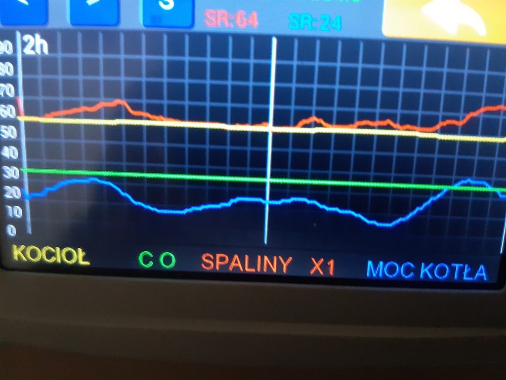

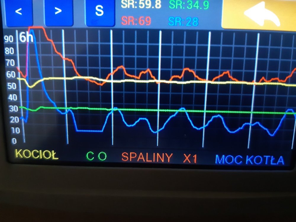

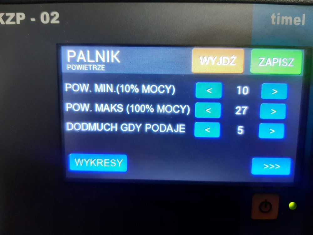

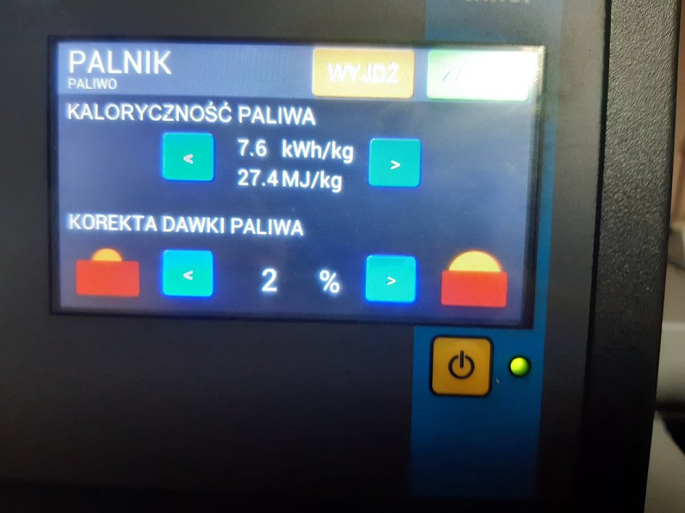

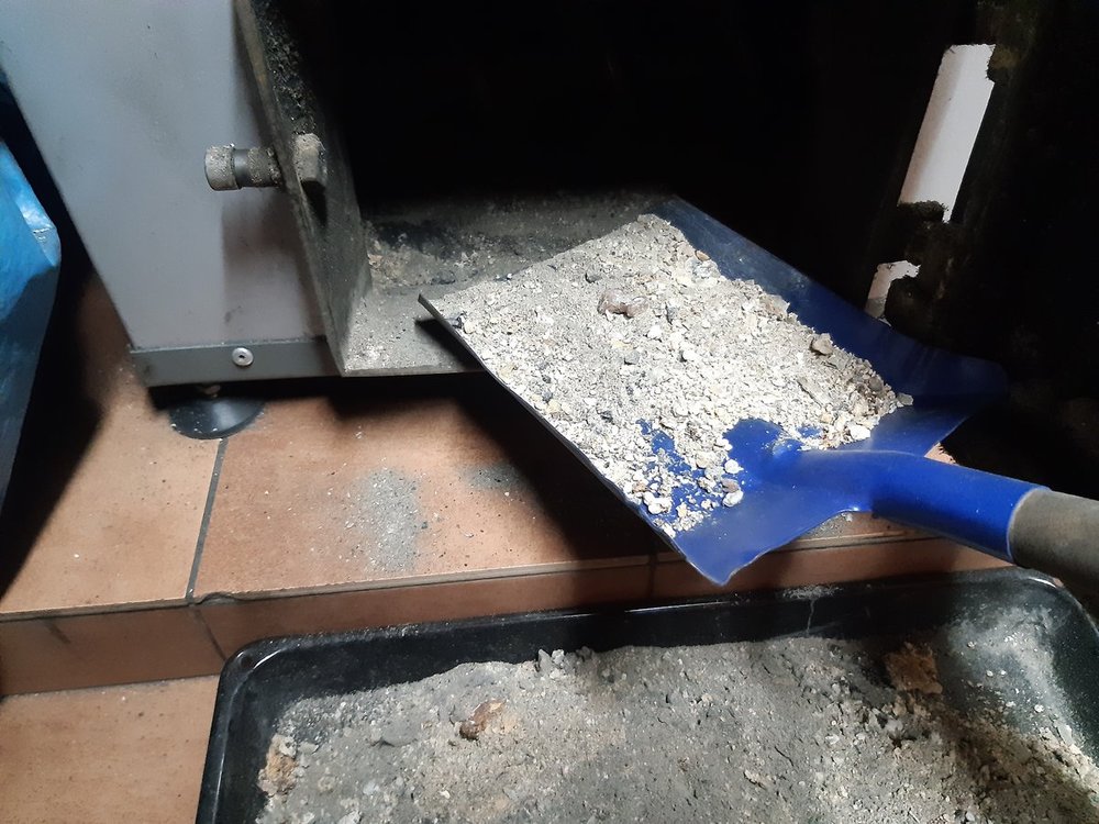

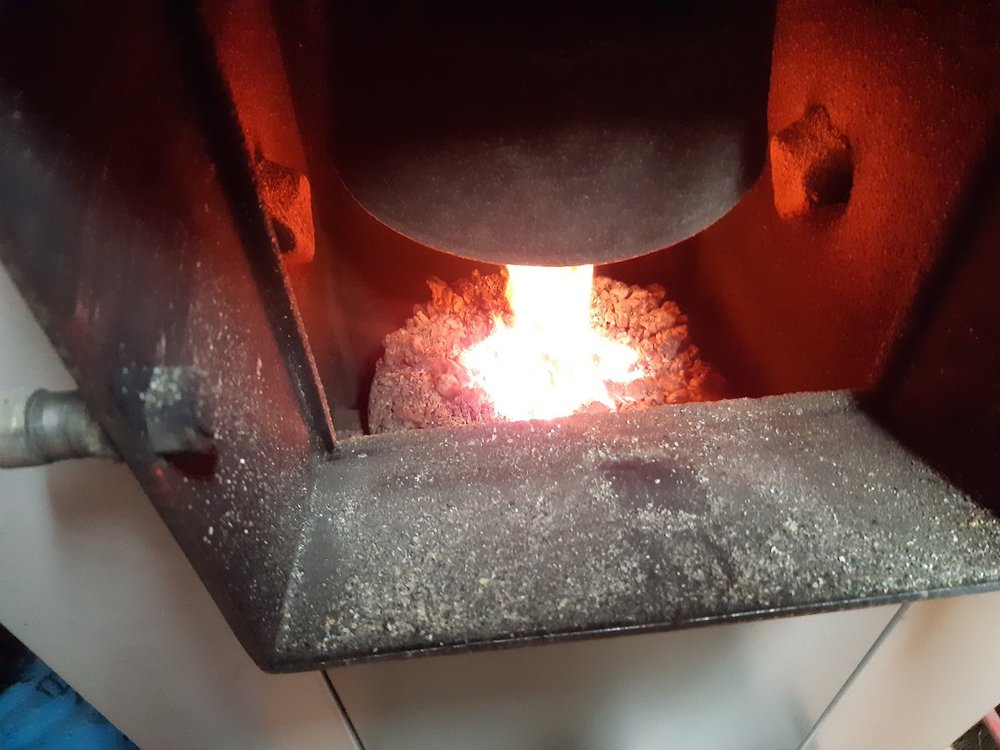

Po obserwacji paląc Super Mocnym 28 Mj oraz niedawno zakupionym Ałtajem Ultra 30 Mj.Muszę stwierdzic że oba groszki sa porównywalne w całym spalaniu oraz ich w ustawieniu od wiatru po kalorycznoć czy potencjału.Na razie w tym Ałtaju nie trafił mi się jeszcze kamyk a w Super Mocnym  bywają.Spalanie przebiega prawidłowo nie ma jakiś tam spieków nawet na 100% mocy.Tak ustawiłem że jest ok.Załączam parę zdjęć aby sie nie rozpisywać.Wydaje mi sie też że Ałtaj ma większą jakby moc.Porównując go z Super mocnym.W Ałtaju trochę występuje podziarna,ale nie przeszkadza to w spalaniu.Też nie w każdym worku.Suchy,no może lekko wilgotny.Powietrze na 75 w dmuchawie jest bez korekt i o 2% w dolnem i górnym powietrzu .Większe niz na Super mocnym.W cale mi nie przeszkadza że mam taki eko jak kolega wyżej pisał na sezon letni np na wodę.Kocioł jeszcze mi sie nie odstawił i działa swobodnie oscylujac blisko  60*Miska żeliwna robi robotę.W kotle czysto.Na zdjeciu kocioł nie czyszczony 2.5 tygodnia.Połowa z tej czystości to Super Mocny a druga połowa to Ałtaj Ultra.Czyszcze przeważnie raz na półtora miesiąca i to tak z 15 minut.Seko maxx le ma płomieniówki w pionie i czyszczą sie z automatu.Ja tylko miotełk ą czyszcze ścianki i w czopuchu sięgne czujnik spalin tak rękawiczką obczyszczę i cała robota.Bardzo ważną rolę oprócz ustawień odgrywa u mnie RCK .Nie wypala i wyciąga mi węgla.
