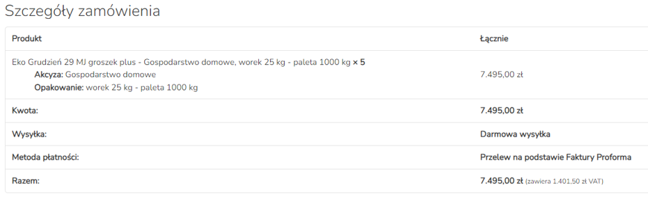

  9. Grudzień, kupuje od nich chyba już 3 rok i mogę szczerze polecić. Jak kupowałem w tym roku (koło czerwca) cena była ok 1.7k /t, teraz to widzę, że wszędzie ceny już chore https://grudzien.eu/produkt/groszek-grudzien-29-mj/

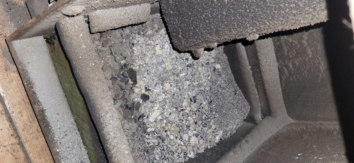

  10. Mniej wiecej to tak wygląda. W koszu jest ok 2 worki 25kg groszku i 4 worki 15l zrębki, nie jest to jakoś super wymieszane. Wióry sa mniej wiecej grubości 2-3mm długości ok do 2cm
