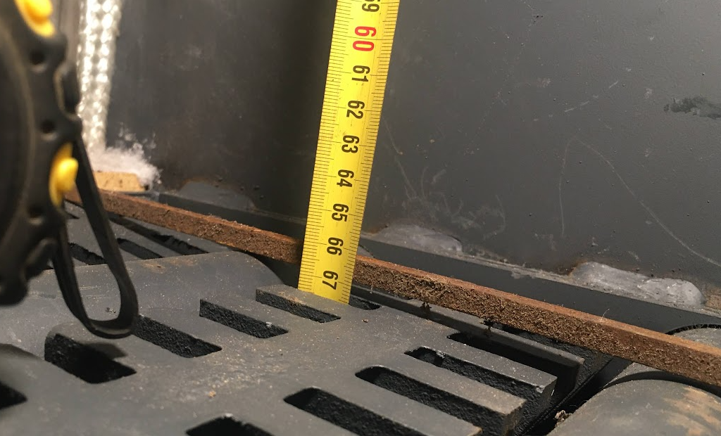

@Ptak Dziękuję za zamieszczenie zdjęć. Czy mógłbyś zmierzyć i potwierdzić, iż wymiary komory załadowczej modelu MPM DS Duo o mocy 24 kw mierzonej do samego sufitu są takie jak w tabeli:
Wymiary komory załadowczej (dla drewna)
690x440x300
mm
czyli pojemność tej komory mierzonej do samego sufitu wynosi 91 litrów.
Komorę zasypową pomierzyłem i szerokość się zgadza 300 mm, głębokość 440m do tylnej ścianki choć należało by odliczyć po części ten mechanizm przymykający wlot do palnika ale nie będę się przypierdzielał, przyjmę że jest jak w tabeli .
Co do wysokości to po zmierzeniu jest tyle. Nazywać tego raczej nie trzeba bo wiadomo czym to jest tylko po co tak w błąd wprowadzają.

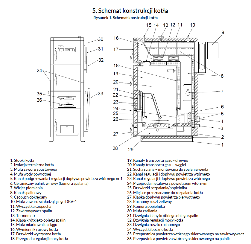

Tak się zastanawiam, czy tam ruszt nie jest lekko pochyły ze spadkiem od drzwiczek w dół w kierunku palnika? - to może tłumaczyłoby różnicę - wtedy wysokość mierzona przy samej ścianie palnika byłaby lekko wyższa niż przy drzwiczkach. Albo może mierzyli nie do sufitu komory zsypowej ale do płaszczyzny klapki krótkiego obiegu spalin (pkt 14 na schemacie)? 🙂
Poniżej schemat kotła z jego instrukcji:

Gdzie by nie mierzyć to i tak  podobnie wychodzi a jakby przestrzeń do klapki liczyli to powinni 3,5 cm dodać tak jak do głębokości komory i liczyć od płyty drzwiczek zasypowych co jest nonsensem 😄

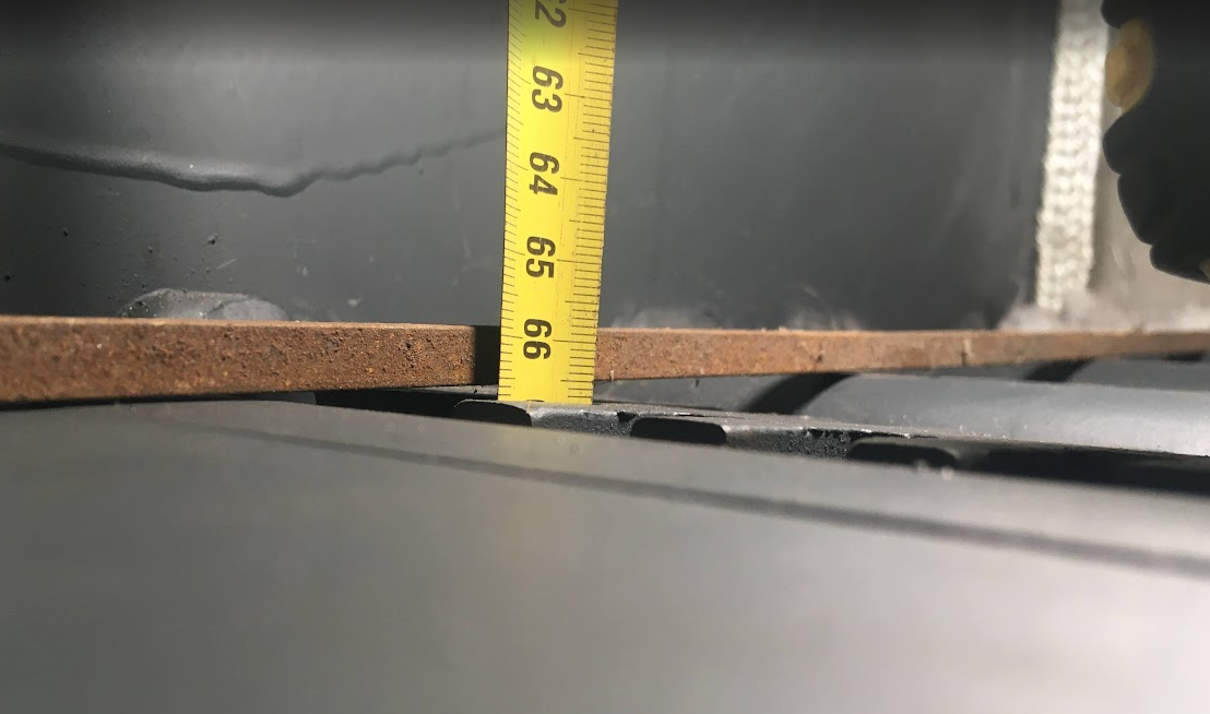

Fota bliżej drzwiczek powiedzmy po przekątnej dla poprzedniego pomiaru. No i o 690 mm można zapomnieć 😋
