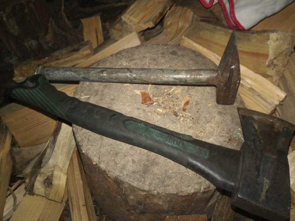

  • @AO49 dla zmniejszenia wysiłku i  usprawnienia przygotowania drewna drobnego rozpałkowego polecam młotek zaostrzony na szlifierce jak siekiera. Ostatnio zrobiłem i jestem b zadowolony jak to szybko i

@AO49 dla zmniejszenia wysiłku i  usprawnienia przygotowania drewna drobnego rozpałkowego polecam młotek zaostrzony na szlifierce jak siekiera. Ostatnio zrobiłem i jestem b zadowolony jak to szybko i sprawnie idzie. Lepiej jak siekierką.
Młotkiem bardzo szybko i precyzyjnie idzie - podobnie jak łupanie drewna na dętkę - jak poniżej:
Polecam, bo bardzo oszczędza kręgosłup. Nie trzeba się schylać za fruwającymi kawałkami. Łupiarke hydrauliczną odstawiłem, bo strasznie wolna.

@Piecuch19 dzięki ale mam do tego luparkre a na całkiem drobne to rzeczywiście korzystam z siekierki i pniaka. Mam sporą piwnicę obok kotłowni. A co do schylania to też dlatego zdecydowałem się na M-pa. Bo opał też przygotowuję sam. Piła i do lasu. Niewiem jak długo jeszcze bo PESEL coś mówi. Dzięki jeszcze raz za podpowiedzi. Pozdrawiam.
