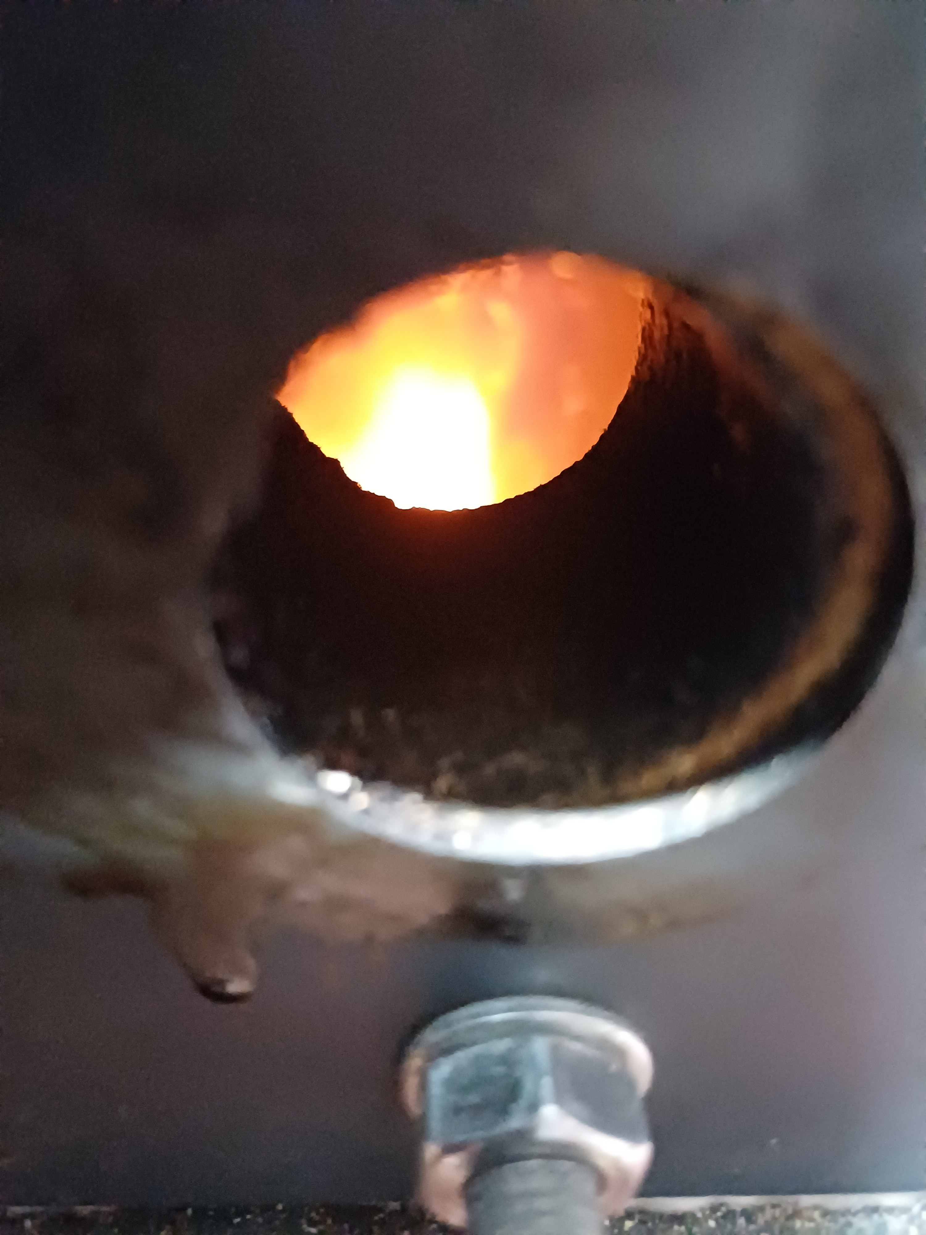

  9. @Łęcki to samo sugerowałem kilkukrotnie @krasnoludek . Do tej pory nie otrzymałem wyniku tego testu a zamiast tego narzekanie że się nie pali. Jak mamy pomagać w momencie kiedy osoba zgłaszająca problem nie wykonuje podstawwej diagnozy wg. wytycznych? Ja czekam na wynik a do jego otrzymania nie udzielam się w sprawie palenia się /niepalenia się w kotle @Krosnoludek. Czlowiek chce pomóc a dostaje olewke i gorzkie żale.
  10. Wczoraj palilem PW2 na 5, PW1 na 2. Różnica jest zauważalna. Płomień krótszy, bardziej "pierzasty", taki jakby rzadki i dużo bardziej przeźroczysty. Kolor jasno-żółtawy na końcach ale na dole biało-niebieskawy. Co zauważyłem to dłużej zasyp się pali i nie robi krateru jak zazwyczaj - na razie jeden raz tak paliłem ale wątpie, że to przypadek. Na zewnętrznej części czopucha 120-150 stopni więc pewnie 160-190 spalin. Niestety na samym początku palenia zasłoniło mi dyszę i dym poszedł w wymiennik. Zorientowałem się po ok 20 min i walka o odblokowanie. Wymiennik trochę się zasyfił ale na koniec palenia jak jeszcze był gorący przejechałem wyciorem w środku - sucho i popiół z dębu na nim koloru szary brąz jak zazwyczaj, ładnie popiół się obsypywał z efektem chmurki pyłu przy wyciąganiu wyciora. Wymiennik suchy więc co się przylepiło to odpadnie przy kolejnych paleniach.

  12. @maracz , @Łęcki , Panowie poslugujmy sie terminologia dla wszystkich jasna. Bramki, palniki, powietrze wirowe.... w tym kotle sa 2 nastawy. PW1 i PW2. Czy nie łatwiej jest napisać PW1 na 2, PW2 na 8? Serio... nie utrudniajmy sobie i innym. Jak czytam to sam juz glupieje co jest co. Wiec kolego @Łęcki jak masz ustawione? Kolego @maracz jak powinno byc wg Ciebie? @krasnoludek na samym dole pod klapka miarkownika oba paski full otwarte. Wtedy sprawdz jak kociol idzie. Nie patrz na instrukcje. Ja zrobilem ten blad i zasyfilem caly wymiennik. Ta i strukcja jest BLEDNA! Nie da sie palic stosujac sie do tych wymyslow chyba ze masz jebitny wentylator na 100% albo komin 20m + . Ciekawe co na to producent bo chcialbym zobaczyc jak on pali na tych ustawieniach i czy na nich zrobil papier do certyfikacji. Czy ja dobrze widzę, że masz drzwiczki otwierane w lewo? Jak to zrobiłeś? Dopytywalem u mpm i ponoc nie da się przelozyc. Ta podziałka przy PP to fabryczna? Ja takiej nie mam.
