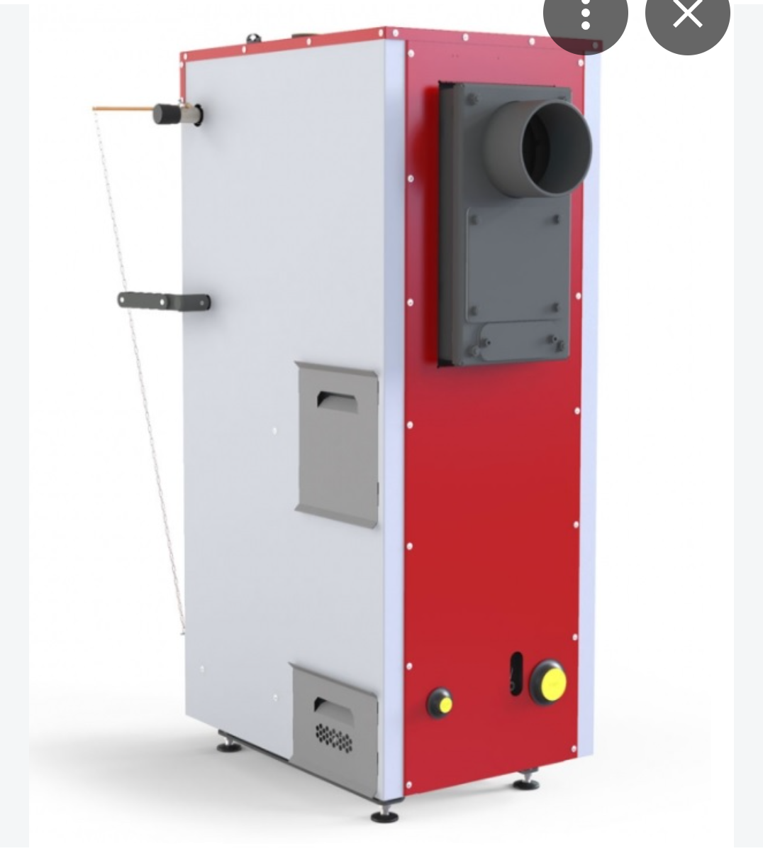

27 minut temu, Łęcki napisał(a):
,,,, Choć można przykręcić odwrotnie jak mówisz i jak się to sprawdzie to odciąć te blachy. ,,,,
Wpierw pomyśl, jak ta komora z przegrodami działa.
Więc po grzyba montowałeś ten wentylator wyciągowy i czopuch zamontowałeś wbrew zasadom bezpieczeństwa.
ps.
Pozioma rura czopucha kotła na paliwo stałe powinna być zamontowana ze wzniosem w kierunku komina wynoszącym minimum 5%.
Edytowane przez Andrzej_M_
ps.
No pomyślałem przed przeróbką i ten wentylator nie koliduje z przejściem między kotłem a kominem. Może się tak wydawać ale nie jest tak.
Komora z przegrodami tłumi ciąg bo te kotły akurat bardzo łatwo rozbujać porównując do innych pionowych DSów MPMa.

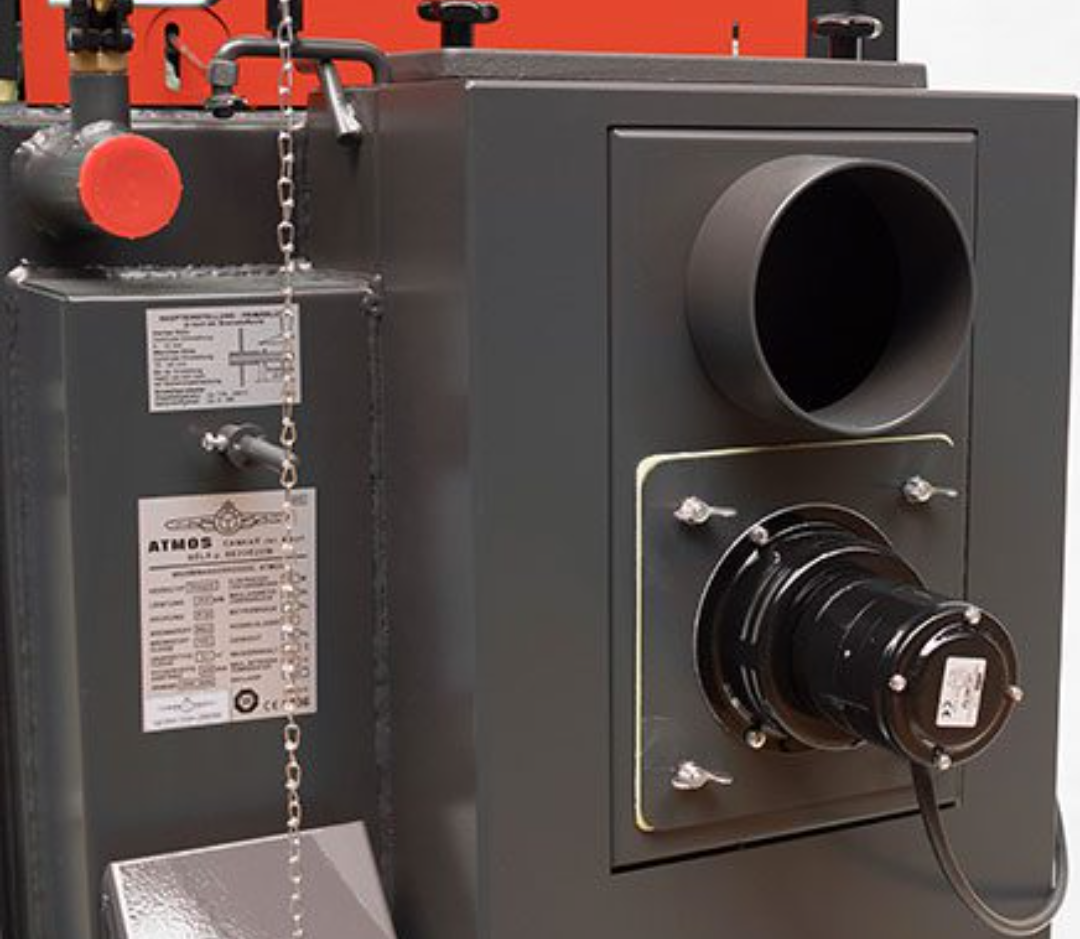

Nie wiem,czy ten wentylator z brakiem slimakowej oslony,czy przynajmniej centralnego wejscia jest tam cos warty.
Pogoda kiepska to nie sprawdzałem dymka. Tak jak pisałem - mialem to gdzieś bo chciałem żeby się po prostu paliło. Co do dymku to przyjdzie czas na zabawy :). Drewno układam wzdłuz ale mam różne długości. Zostawiam tak z 5cm luzu od drzwiczek bo potrafi się zawiesić w szczególności na tych rurach wezyra. Ta instrukcja jest skopana. Więcej PP i nagle problem z przygasaniem nie występuje. Było za mało PP i nie miało jak się palić, otwieranie popielnika dawało kopa ale za chwile znowu było słabo. Teraz spaliło się wszystko tak, że jak otworzyłem drzwiczki to widziałem goły ruszt. Ta klapka do oddymiania to też nieprzemyślana. Jakby była z tyłu kotła to byłby lux, a tak oddymiasz ale i tak dym wylatuje przez drzwi bo chcąc niechcąc dym zawirowuje i nie cały trafia do komina przez klapkę. Teraz tylko muszę sobie policzyć co ile dokładać tak żeby nie wygasło do zera. Na 17kW dość szybko zjada opał ale na małej mocy jest dużo lepiej. Nie mam termometru w czopuchu ale kamera termo pojazuje że obudowa czopucha ma 110 stopni. Pół reklamówiki ze sklepu z meblami na literę "I" drewna i ogrzałem aż nadto dom 180m2, grzejniki żeliwne, instalacja w miedzi i do tego bojler 200l. Całkiem dobry wynik. Drewno nie może być zbyt grube bo się słabiej pali i takie sezonowane w kotlowni z dobę pali się dużo lepiej i stabilnie. Generalnie bez udziwnień i modyfikacji było już całkiem OK. Muszę się przyzwyczaić do tej ochrony powrotu bo na kotle niby gorąco na na grzejniki mało co idzie i długo to trwa, ale jak się już wygrzeje to jest bardzo stabilnie. Mam już plan jak zrobić system blokowania bramki tak żeby w miarę płynnie regulować moc kotła bo producent się zabezpieczył i jest albo max albo min ale to da się łatwo obejść. Jak kilka następnych razy będzie podobnie to ja więcej od kotła nie potrzebuje. Regulacja mocy 8-17 jest spoko. Miarkownik nie ma dużo do roboty jak się odpowiednio moc ustawi, oscylacja w granicach 65-72 mnie urządza i w sumie to temperaturą w dużej mierze steruje ochrona powrotu. Mam teplomix hrez 61 stopni (ten z całkowitą blokadą bay-passu)
Mówiłem kiedyś tam że to podpatrzone z innego kotła. Działa dmucha. Obudowę ma w środku Kolego @bercus

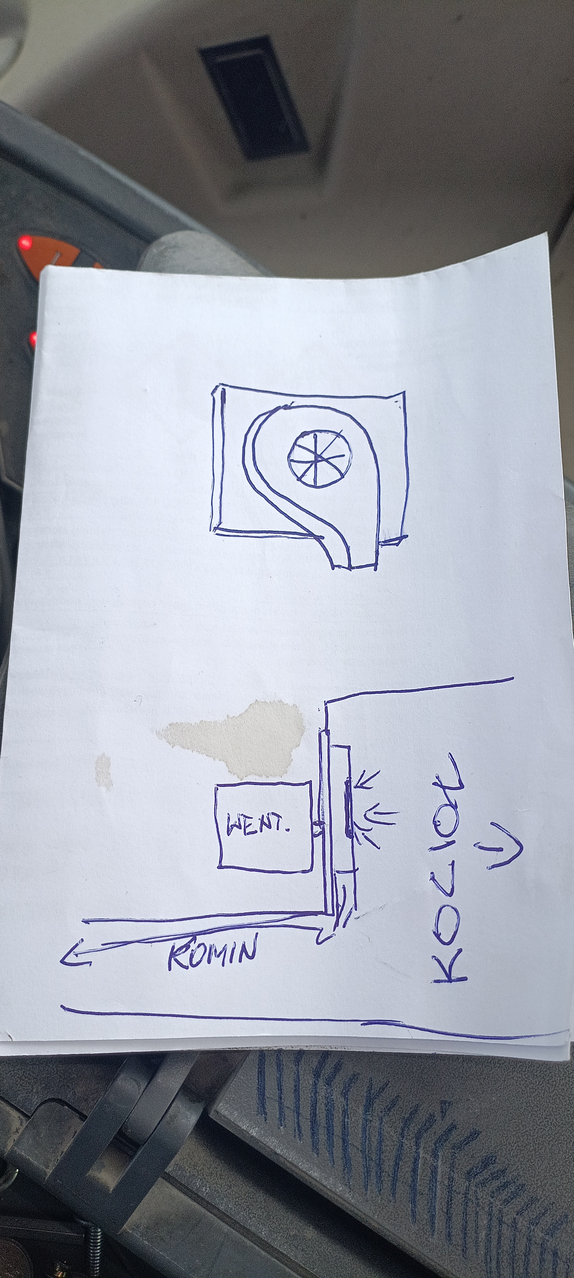

Jak znajdę konkretny kocioł do dodam zdjęcie.IMG_20260921_094944_679.thumb.jpg.7eb1c178e6f55e487eb9b6a7578b02b0.jpg
Dołączam taki odręczny rysunek.
A nie masz z tyłu głowy, że przy takiej konstrukcji przynajmniej teroretycznie ten wentylator moze dmuchnąc w kocioł zamiast komin? Wentylator powinien być tak zamontowany, że dmucha bezpośrednio w komin i nie ma opcji żeby było inaczej. U ciebie mogę sobie wyobrazić sytuację kiedy powietrze dmuchnie w kocioł i zassie z komina... od tragedii już nie daleko.
nic nie broni kreczyc tam spaliny w kolko i komin nic.Po co by mialo leciec w komin,kiedy bližej z powrotom w ssanie dmuchawy.
Kolego @bercus jak to rozwiązanie działa w kotłach za 20 pare tysi to czemu ma nie działać w ktle tańszym.
Chodzi tylko o to by było miejsce go zmieścić.
Wszystko było przemyślane i jest zachowane tak jak ma być.
Dlatego ma tą obudowę która kieruje ciąg z niego w komin. Zasysa do środka i leci lejem w czopuch do komina. Tak narysowałem mniej więcej jak to działa.
Oglądałem te rozwiązania w innych kotłach.
Zgadza się. Dobrze myślisz kolego. Po to jest obudowa w środku. W każdym musi być obudowa żeby kierowała podmuch w komin.
Nie ważne czy jest w pionie czy poziomie wentylator. Te co są wzdłuż czopucha też muszą mieć zabudowę w środku.

Tylko ty wentylatory sa wewnatrz pelnoprzepusciowe i nie tylko "kieruja" spaliny,bo sedza srodkom na rurze wychodzacej z wymiennika.
@bercus Nie zakładał bym wentylatora jak by nie było zabudowy do pchania spalin w komin.
Myślisz że wsadziłem wentylator do środka i że myśle że to działa. Bez obudowy w środku nie będzie działał tylko mielił spaliny w środku.
IMG_20260920_171829_410.thumb.jpg.2bff8fdcbe510a74cda48ec4dd9f079d.jpgTu widac,že nie jest pelnoprzeplywowym,tylko dmuchawka kierujaca.Kiedy dorobisz pelnoprzeplyw,to dopiero docenisz.U mnia po rozpaleniu went.startuje pozwoli od zera,najpierw do 10-15% dudnienie i powyžej to rakietka cichiutka i praca kotla poprawna,aksamitna.

Ja bym u siebie nie wsadził takiego wentylatora. Może w standardowych MPM DS to pomaga bo wymiennik pionowy ale w DUO to w sumie jest poziomy. Już prędzej bym wywalił te blaszki ze zdjęcia. @Łęcki dlaczego wsadziłeś ten wentylator? Testowałeś kocioł bez i było coś nie tak? We wcześniejszych postach pisałeś, że nie chciało się palić mimo włączonego wentylatora to znak, że to nie tu problem. Jakby u mnie się nie paliło i dymiło to bym chyba kupił dedykowany od MPM i wstawił do czopucha bo to rozwiązanie dedykowane i nawet otwory pod śruby pasują bez żadnych przeróbek a konstrukcja wymusza prawidłowość działania.

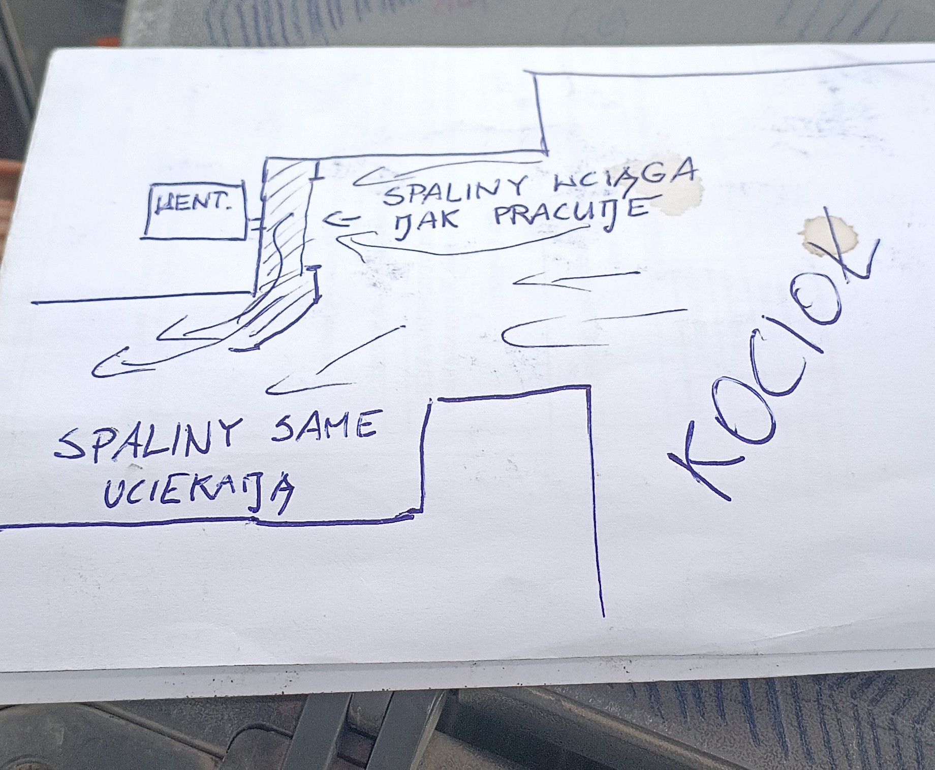

@jaclawpl @bercus macie racje oboje jak to ma działać. Ja też mam racje. Narysowałem jak umiem, może inaczej widzicie ten rysunek.

Ano właśnie ten wentylator nie pcha spalin, jest zamontowany tak że wciąga i przepuszcza dalej w komin. Tak jak każdy wyciągowy w czopuchu. A jeśli nie pracuje to spaliny przelatują obok niego bo mają miejsce.
Wiem o czym pisze @bercus i ten wentylator tak działa. No ale lepiej nie narysuje tego a zdjęcia nie zrobie bo nic nie widać.

Może tu lepiej narysowane. W środku każdy musi mieć zabudowę by kierować gdzie ma lecieć.
Idzie łatwo pod warunkiem, że PP jest ustawione niezgodnie z DTR 🙂
4 godziny temu, Łęcki napisał(a):
,,,, to rozwiązanie działa w kotłach za 20 pare tysi to czemu ma nie działać w ktle tańszym. ,,,,
Tylko dlaczego u Ciebie działa to jakby "do góry nogami", czyli znajduje się w pozycji odwróconej. Takie odnoszę wrażenie.
