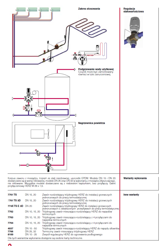

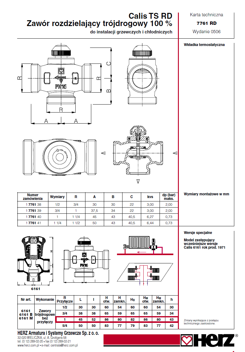

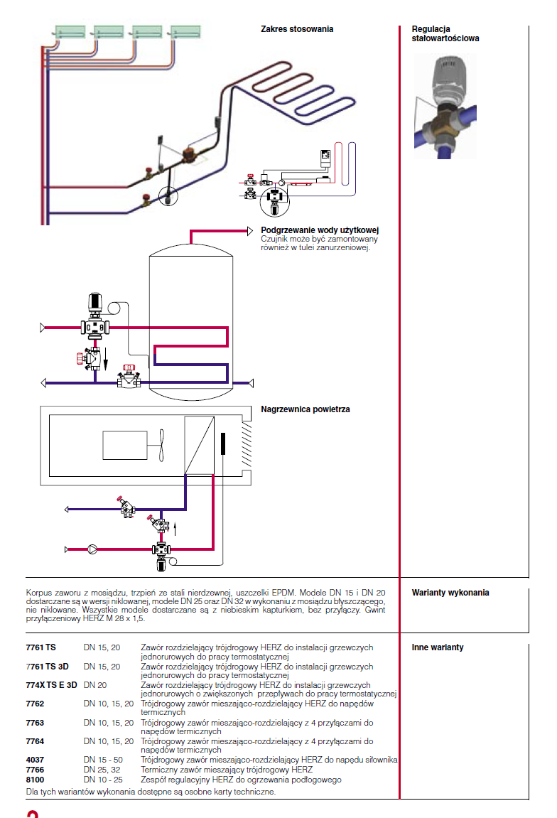

W dniu 9.02.2024 o 19:57, cezario1 napisał(a):
Ewentualnie zawór RTL 6/4 cala gdzieś widziałem takiej wielkości. Może da radę. To jest opcja bez prądu.
@cezario1 Tak z ciekawości spytam czy Twoim zdaniem podobny efekt do tego zaworu RTL możnaby osiągnąć przy pomocy czegoś takiego jak Zawór Termostatyczny 3-drogowy CALIS-TS-RD 5/4" HERZ - linki do tego zaworu:
  1. https://sklepinstalacyjny24.pl/zawory-mieszajace/1695-zawor-termostatyczny-3-drogowy-calis-ts-rd-54-herz.html?srsltid=AfmBOoppASyUU0VmlQsoQQjIMwmhiuYBBLBLr45g6Dx0_lJIOOGanLOr
  2. https://katalog.herz.com.pl/pl/zawory-troj-drogowe-termostatyczne/45-ts-rd-zawory-termostatyczne-trojdrogowe.html
  3. http://www.katalog.herz.com.pl/img/cms/Kt_7761_Calis_TS_RD_PL.pdf
z materiałów powyższych tj. z pkt 3 (dokument z opisem zaworu):
Edytowane przez Matejko1
Zawór mieszający dajesz na zasilaniu. Grawitacja nie będzie działała. Zawór RTL dajesz na powrocie więc grawitacja działa U mnie ogrzewanie CWU tak jest zrobione i działa.
Jeżeli miałoby to działać na pompie to lepszy jest  zawór trójdrożny. Bardziej precyzyjny.
