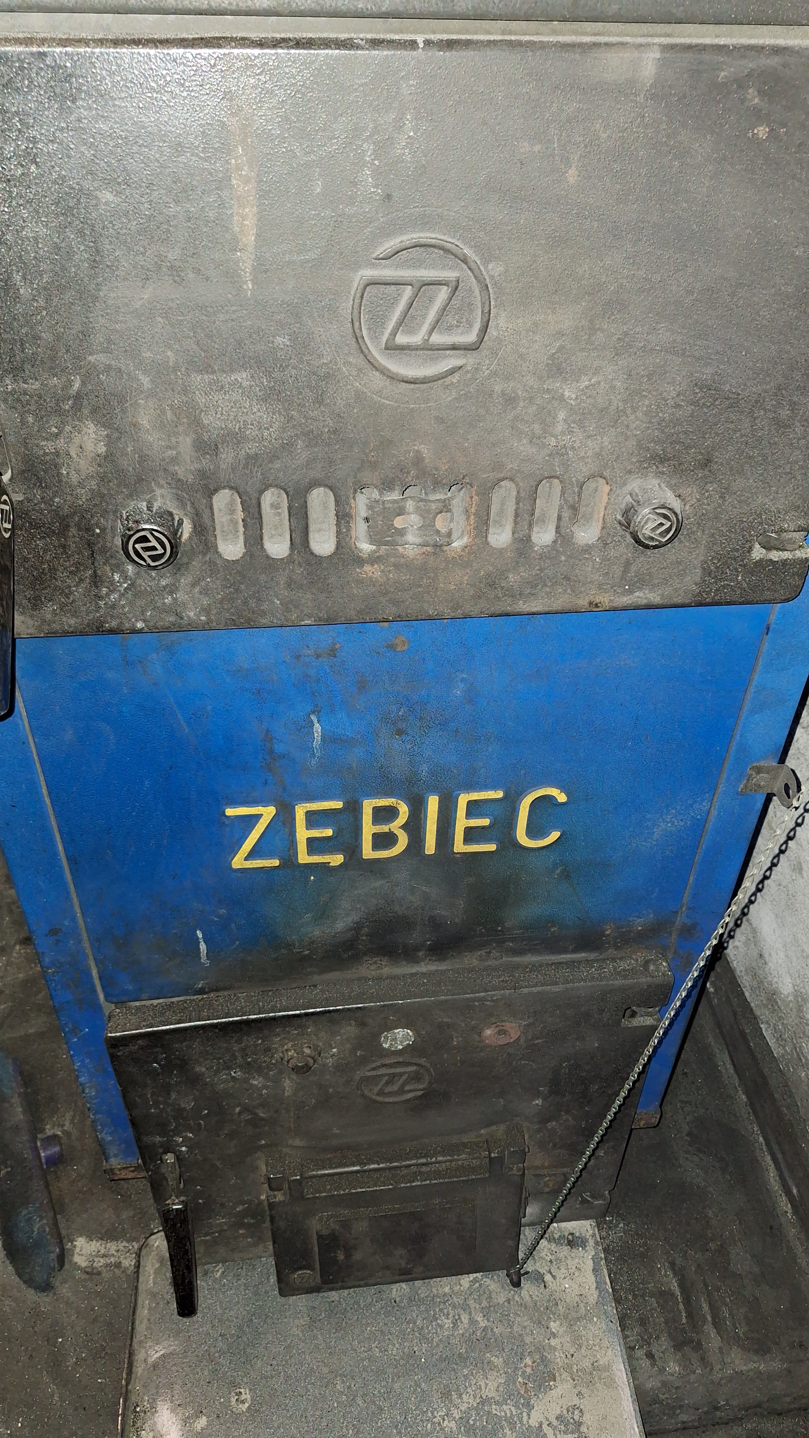

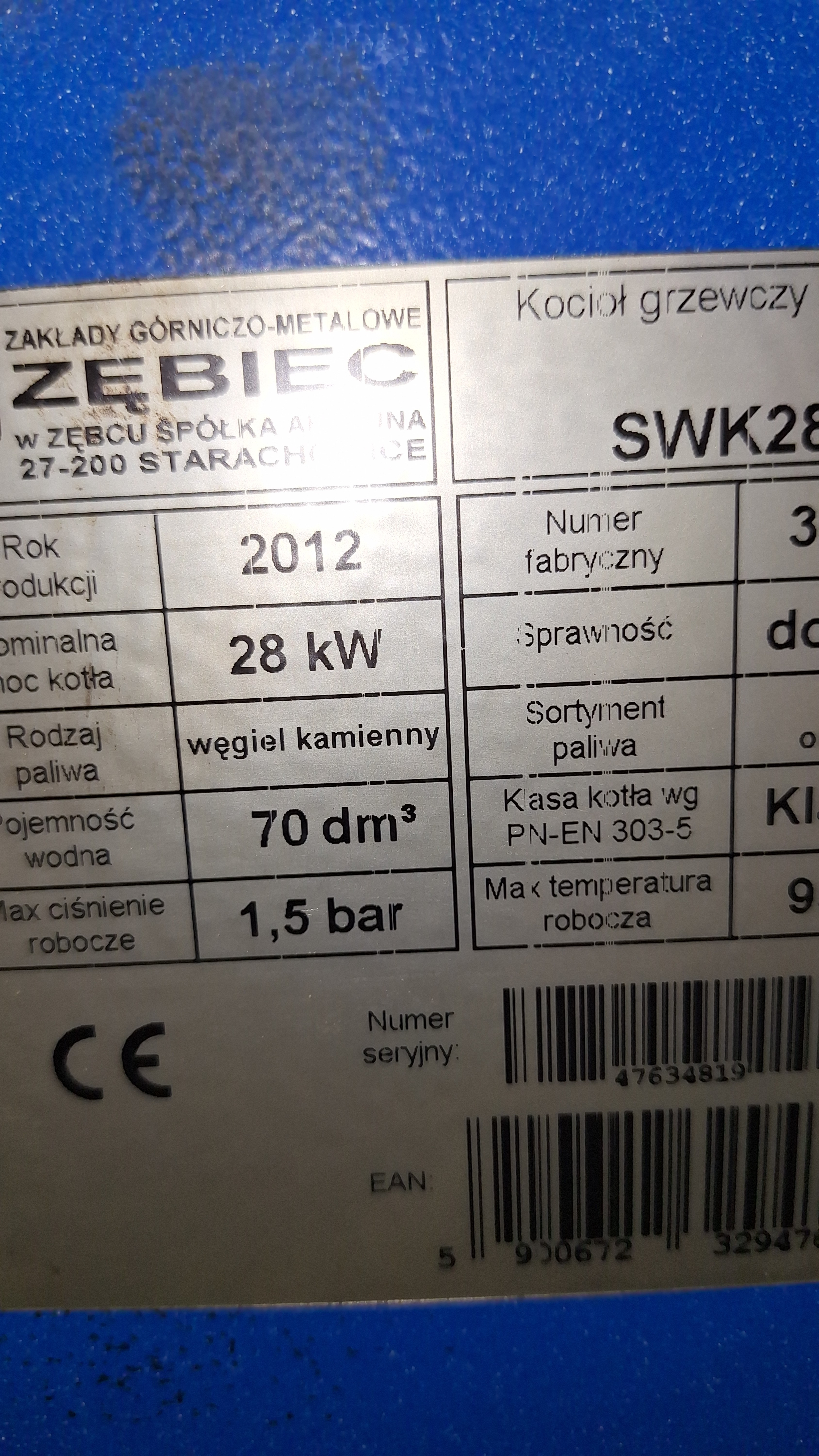

Mogę Ci zaraz cyknąć zdjęcie tabliczki z datą producji, też mam dobry aparat 🙂
Pierwszego już nie mam, ale chodził prawie 20 lat zdjęty ze strachu jako całkowicie sprawny.
Drugi prawie 14 lat w ciągłej eksploatacji palony od góry. Wszysko łącznie z ruchomym rusztem działa tak jak w 2012 roku, nic nie odpadło, nic się nie urwało, nic nie pękło Po prostu działa.. Okres kultu Last Rico jeżeli cokolwiek Ci to mówi.

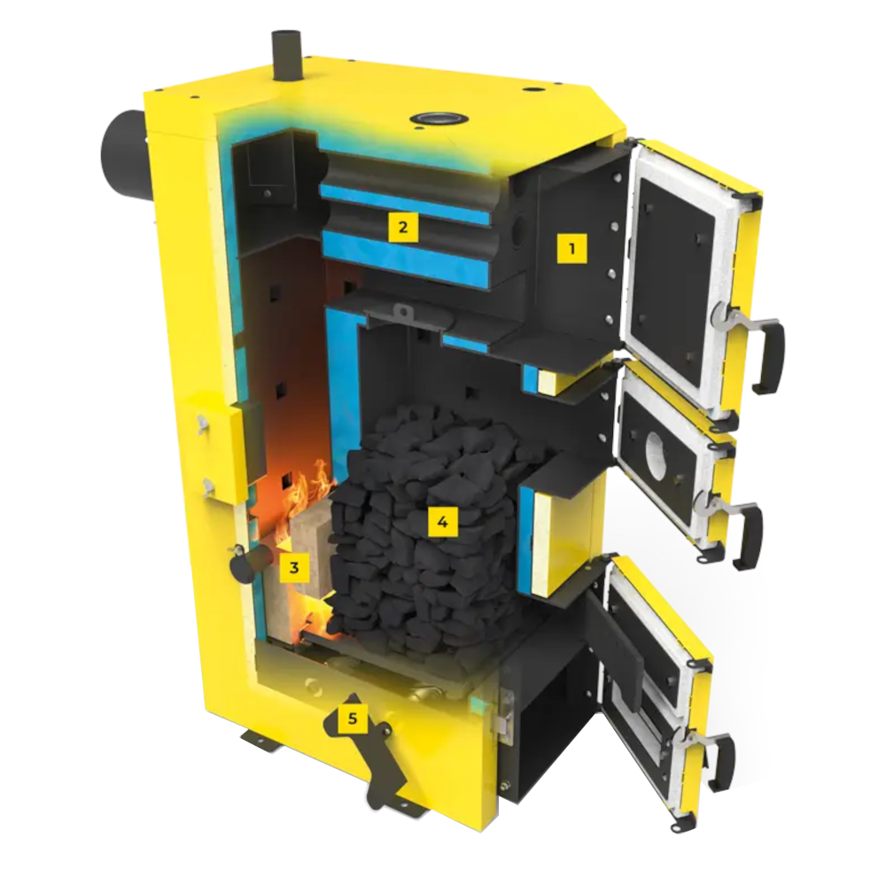

Konstrukcja kotła prosta jak cep, bardzo solidne wykonanie (know how jeszcze rodem z Zębca), łatwe czyszczenie, poziomy wymiennik,ruszt ze stali węlowej (nie żeliwny) oczywiście nie jest wodny. Powietrze wtórne palnika, w miarę przyzwoita komora zasypowa. Wysoka temperatura spalin przy mocy nominalnej 170 stopni, na dzień wywalam zawirowacze i jestem spokojny o ceglany komin.
Zwróćcie uwagę jak świetnie i niezniszczalnie jest rozwiązany krótki obieg. W moim wypadku mam bardzo dobry ciąg, więc po wyjęciu zawirowywaczy z poziomych kanałów chyba nawet nie będę do musiał używać.
