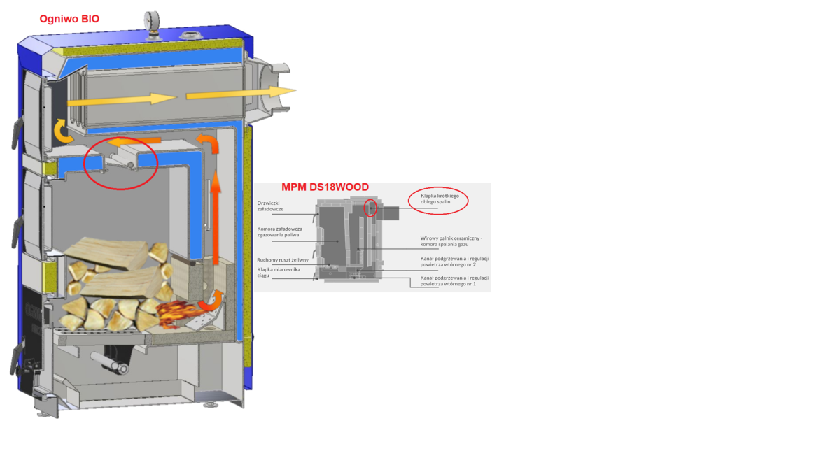

Takie wymiary fot.1  widnieją na stronie producenta, więc to na pewno aktualne i ja porównywałem Ogniwo BIO 18kw ze swoim MPM DS18 WOOD
@cezario1  fot.2 Odnośnie tej klapki, w moim MPM  komora zgazowująca/załadowcza jest szczelna, bez oddymiania, wszystko przechodzi przez palnik. Natomiast w Ogniwo BIO klapka jest na samej górze komory I tak jak pisałem pomimo, że gaz tamtędy może uciekać, to takie rozwiązanie ma też swoje plusy nie ma dymu przy podkładaniu i można na życzenie wypalać smołę ze ścianek komory, bo po otwarciu tej klapki płomienie wypełnią całą komorę.
Edytowane przez szpenio
Ale MPM DS WOOD już nie produkują to go nie biorę pod uwagę Natomiast MPM WOOD ma komorę oddymiającą i jak wypali się sznurek uszczelniający to gazy uciekają górą Wydaje mi się że lepsza klapka w OGNIWO bo wypali smołę i choć nie ekologicznie to gorszej jakości drewno też się będzie palić w piecu.
Chodzi o biały sznurek na górnych drzwiczkach
A dlaczego ma się wypalić jak tam nie ma ognia. To jest do oddymiania w czasie podklwdania.
Bo tak mi mówili że się tak robi od wysokiej temperatury z praktyki nie wiem na logikę może coś się z tym dziać bo gorące spaliny tam docierają od strony komina czy wymiennika
