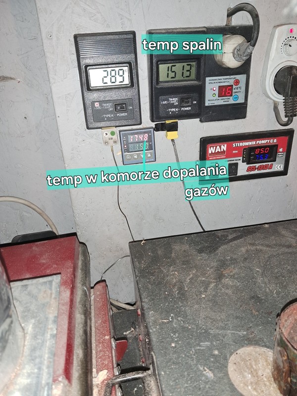

Bardziej ekspeatowany nie. Zasada jest że ogień nie powinien spotykać się z zimnymi ściankami wymiennika, bo jest jeszcze nie odpalony i przez to może ma tych ściankach zostawiać tzw. sądzę. Odpalony może zostawiać tylko tzw. proch albo kurz, cząstki stałe. Na wydajność ma wpływ jak się nie dopali to jest zmarnowana energia.
U mnie zawsze komora dopalające jest oddzielona i zaizolowana aby szamot mógł się rozgrzać do wysokich temperatur.
Ani Defro czy Stalmark nie ma takiej izolacji. Defro ma przynajmniej zawieszony w powietrzu mnie położony na zimnej ściance.
Też się przyłączam do opinii, że jak kocioł tylko na drewno, to powinna być osobna komora dopalania gazów. A gdy panuje tak ekstremalna temp w komorze jak poniżej, i nie brakuje tlenu, to możemy być pewni że spalimy niemal wszystko co wydobywa się z drewna.20240115_202703.thumb.jpg.3b82207b444f4b16b1bd1293fb6d0fdc.jpg
Oczywiście tak wysoka temp jak powyżej nie jest dostępna od momentu rozpalenia, przynajmniej u mnie, niestety ceramika musi się rozgrzać, a opał/drewno/warstwa żaru musi się uformować. Ta temp powyżej to tylko test na co stać mój kocioł, ale myślę że przy niższej temp w komorze też będzie dobrze dopalać o ile nie zabraknie tlenu.
