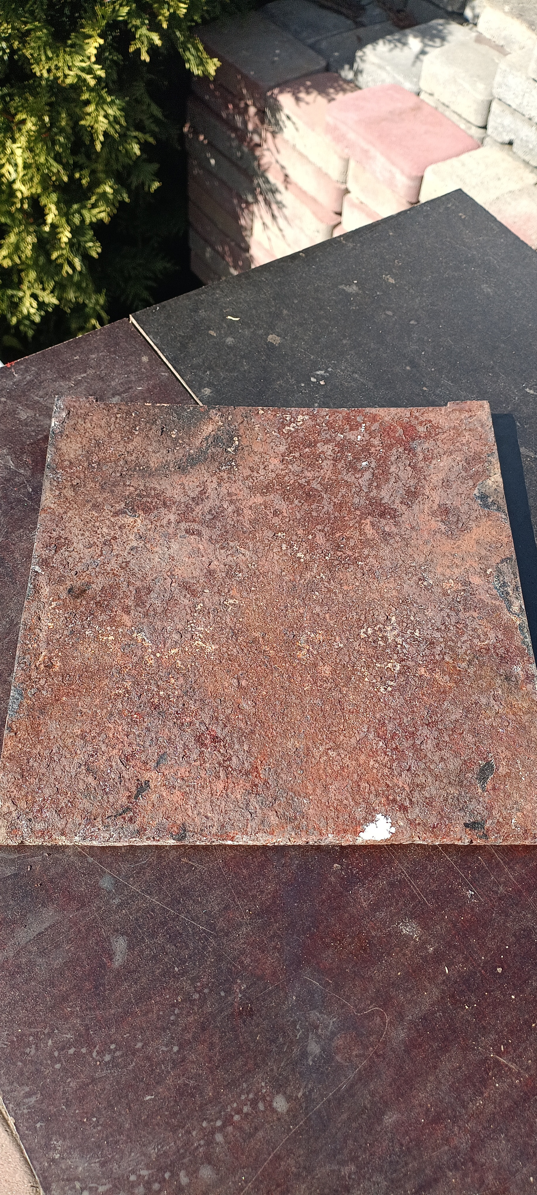

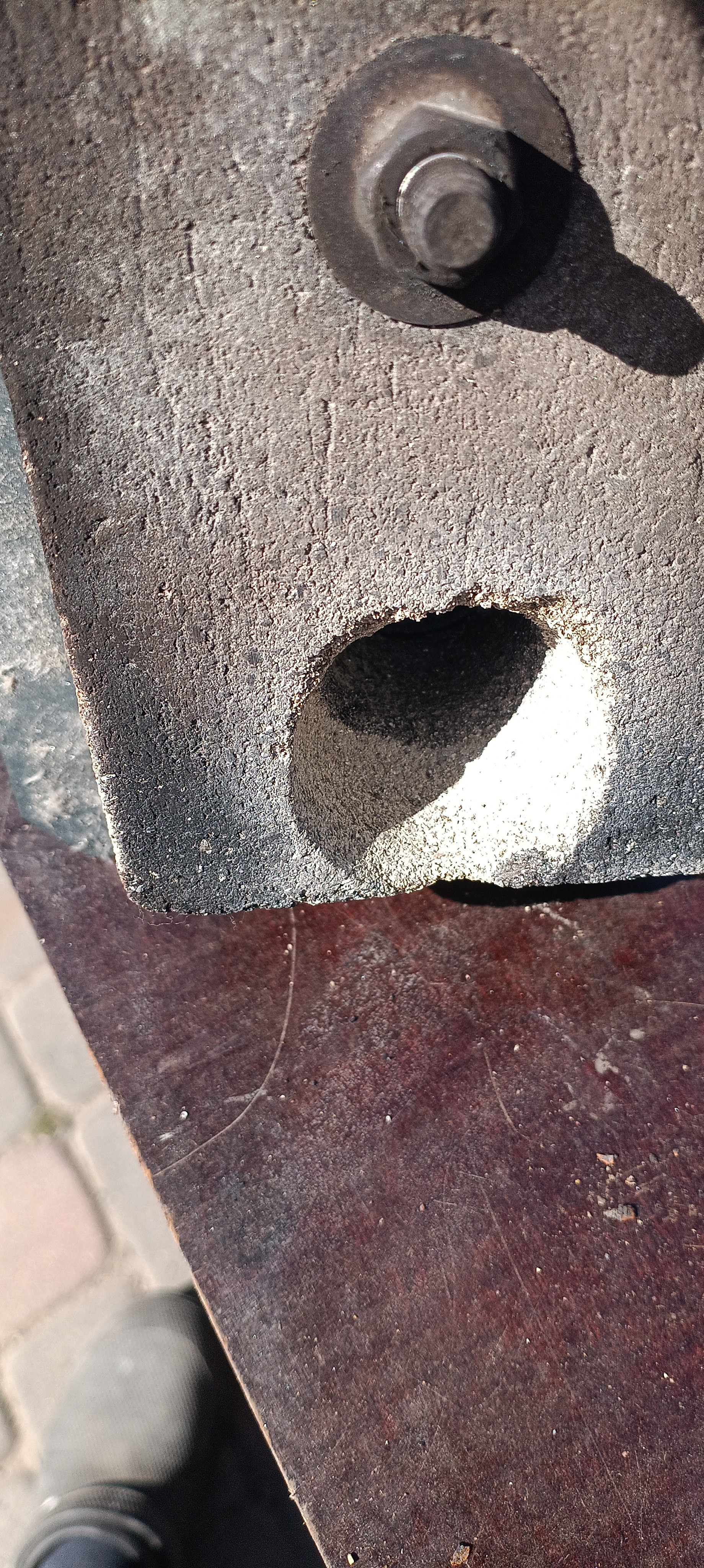

@jaclawpl to blacha zasłania 2/3 rusztu i oczko podszlifowałem żeby lepiej płomień widzieć. Szkiełko żaroodporne klejone masą do silników na literkę "R".

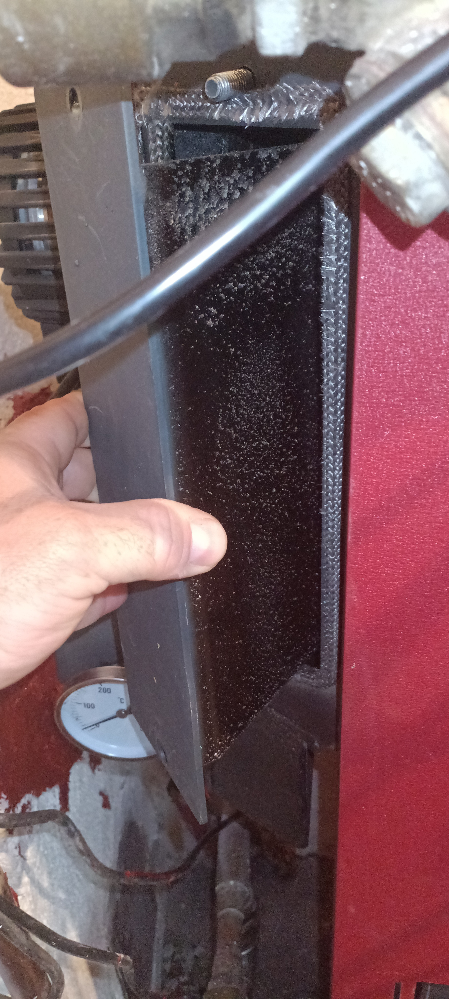

W dniu 15.09.2026 o 20:29, Łęcki napisał(a):
IMG_20260915_191251_045.thumb.jpg.2a2a4d67aa48d8e045eeda0837cdb445.jpgIMG_20260915_191244_130.thumb.jpg.ef6e15f8f3689f672b3104b562fbe5f0.jpgIMG_20260915_191233_099.thumb.jpg.625e5e545f14a2f0d83584f3ce43dc7c.jpgIMG_20260915_191228_838.thumb.jpg.a485e5e295b6161d6ba7cdaf9c85972d.jpg
@Łęcki Dlaczego na kotle (tudzież na wyjściu ciepłej wody z kotła) dajesz tylko około 58 stopni Celcjusza? To raczej jest dość niska temperatura. Jaka temperatura na kotle jest zalecana w instrukcji?
Edytowane przez Matejko1

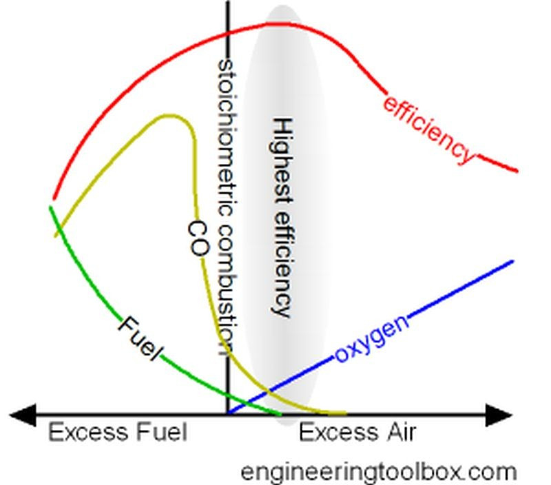

,,, ,Może bez PW jak jest w stabilizacji, wtedy PP pociągnie płomień z żaru bo tylko w tym problem. ,,,,
Czysty pierwiastek węgla będący np. głównym składnikiem koksu i antracytu pali się bez widocznego płomienia, a jedynie intensywnie się żarzy oraz wydziela energie cieplną.
Poniżej wykres spalania stechiometrycznego
To teoretyczny (idealny) proces spalania, w którym paliwo ulega całkowitemu spaleniu, przy takiej ilości tlenu, jaka wynika z równania chemicznego – bez nadmiaru i bez niedoboru.
Wykres pochodzi z portalu https://www.engineeringtoolbox.com/ (Skrzynka z narzędziami inżynierskimi).

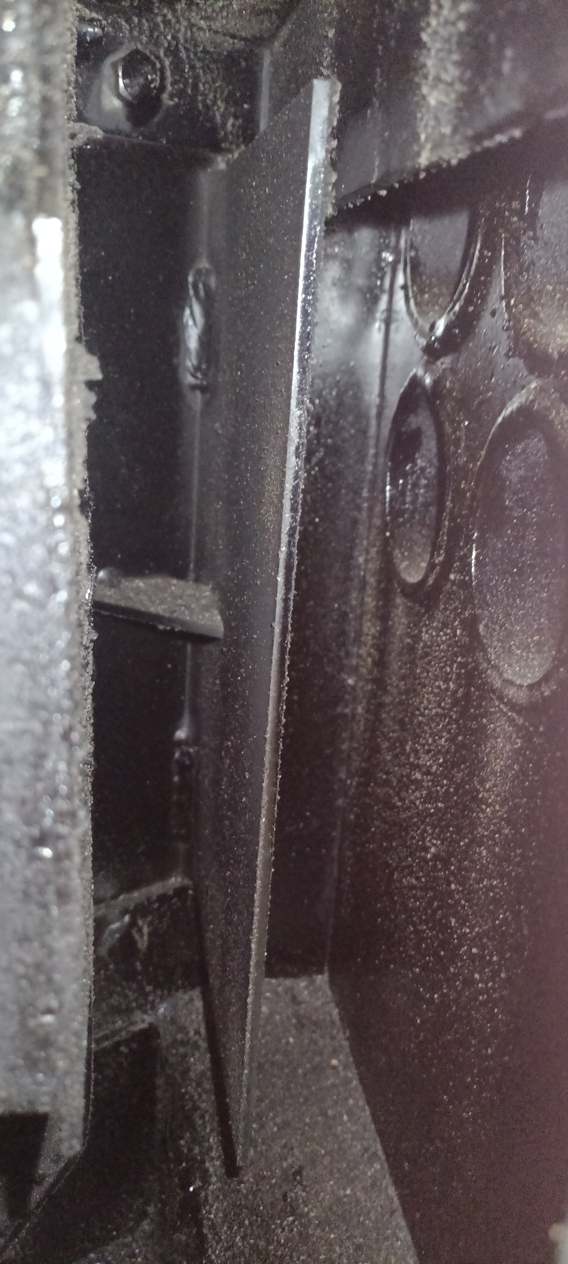

No myślałem o tym przed przerobieniem, i tam nie blokuje spalin.
Bardziej blokuje ślepa ściana. Są tam takie dwie w środku mocowane do wyczystek, mają rozbijać spaliny i napewno wpływają na ciąg kominowy.
Ścianka na 20 cm może wyższa i jest ze 3 cm od góry i ze 3 cm od dołu tylko przejścia dla dymu. Omywa to dym jak przechodzi w komin.
Wrzuce fotki jak by ktoś chciał ujżeć 😉

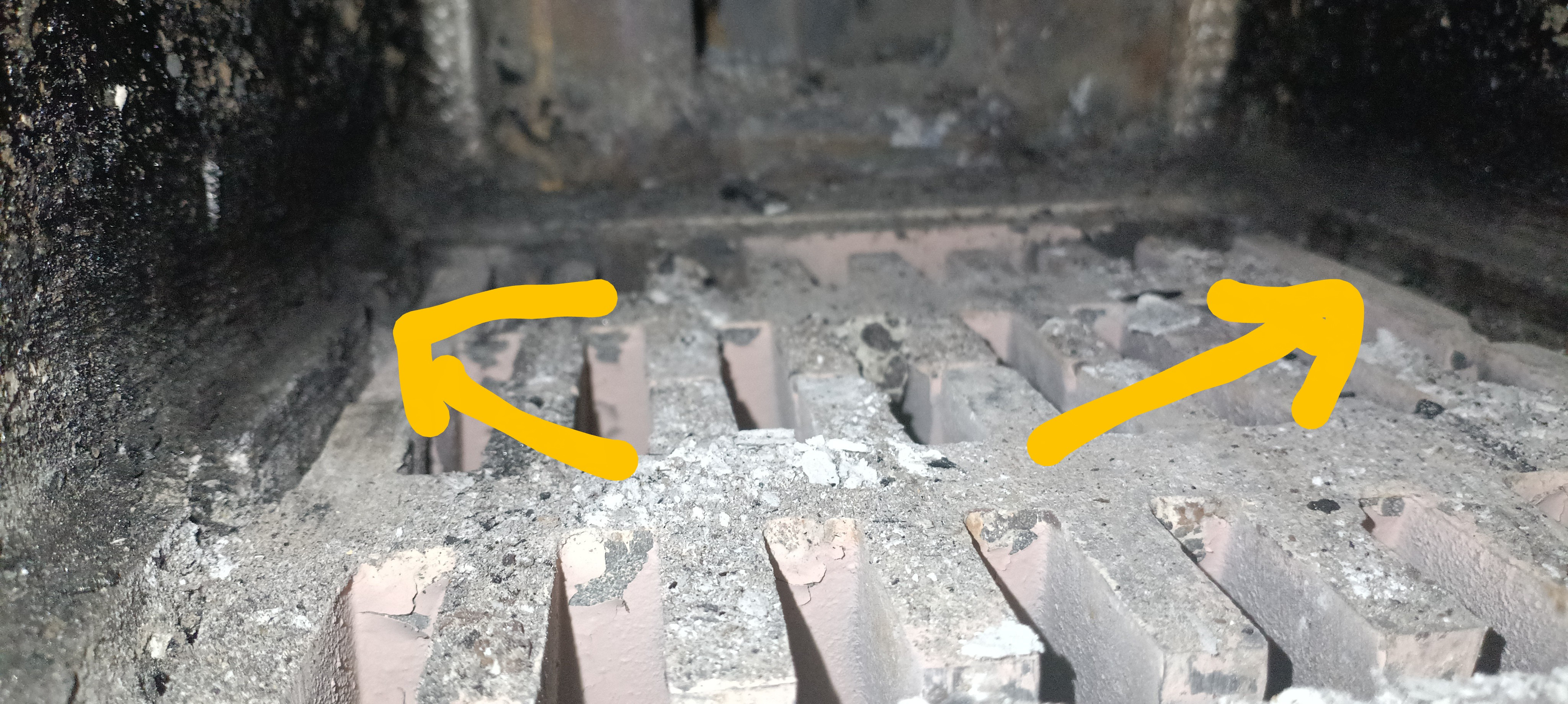

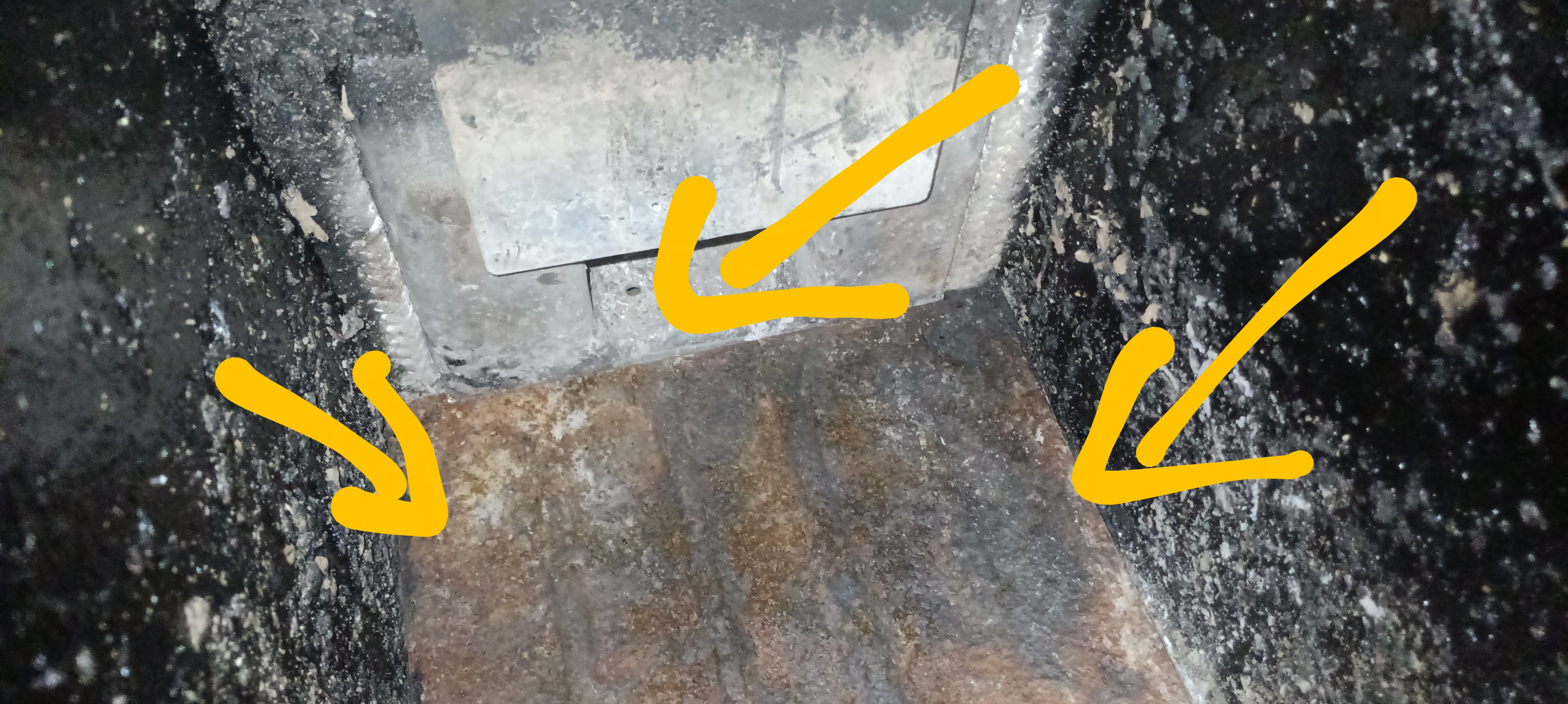

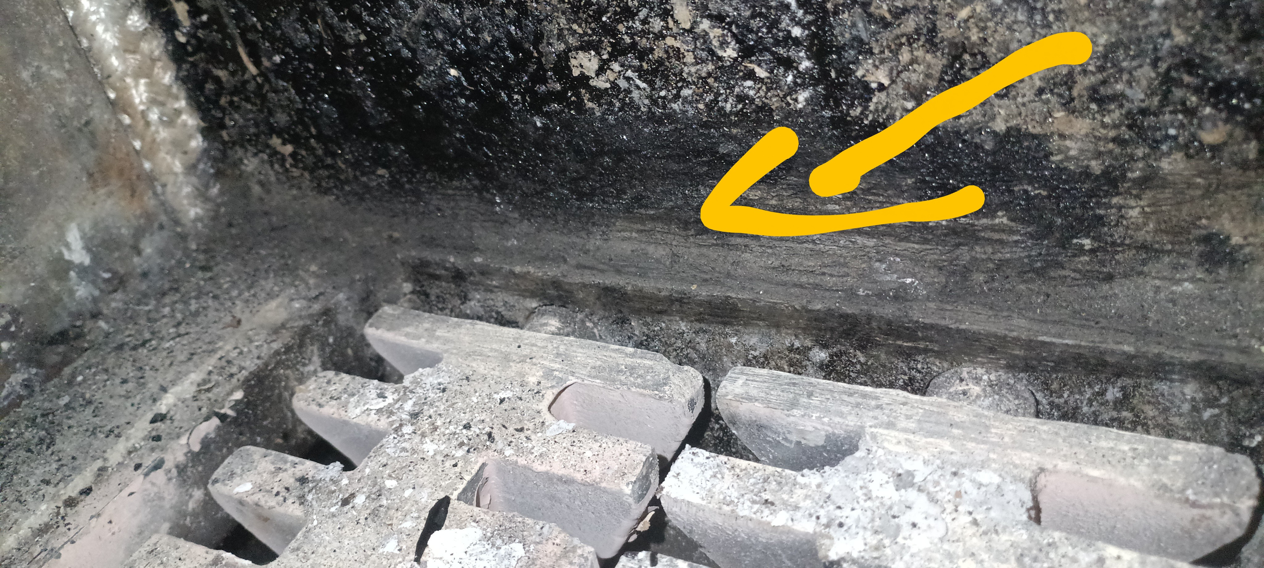

Panowie olśniło mnie jak pisaliście o przeróbkach jakiś klap, spawaniu i zacząłem przeglądać ruszt. Ale najpierw klapkę miarkownika i okazało się że są tam dwie szufladki a ja paliłem na jednej otwartej i drugiej zamkniętej.
Drugi BABOL zrobiony przeze mnie to przy ruszcie. Wspominałem że ta bramka z kwasówki ma coś ala Kolegi patent "szczelina piecucha" więc syn mi wyciął ząbek w tej blasze żeby szczeliny nie zasłonić.
Ale cały myk polega na tym że ruszt ma takie podniesienie na bokach z jednej i drugiej strony, coś jak szyny z boku szyflady i na tym leżała blacha, a nie na ruszcie.
Leżała na tym zgrubieniu i ciąg hulał z popielnika między blachą a ruszrem bo została szczelina z 0.5 cm może ciut więcej. Dopóki był fest ogień to palił elegancko ale jak został żar to cug leciał jak pisaliście najkrótszą drogą czyli między blachą a rusztem i wlatywał tuż przed bramką w palnik.
Dodaje zejęcia przemyśleń i mojej teorii. Jutro albo wtorek odpalam go na CWU i wtedy się okaże czy to jest to, czy to tylko moje majaczenie.
IMG_20260920_165104_6082.thumb.jpg.b83ff973ea743384d9c246523efbd1f0.jpgIMG_20260920_165159_8972.thumb.jpg.8bd41a891c8d2b74ab4b0badbd1078af.jpgIMG_20260920_165233_6932.thumb.jpg.dfdf13b67b0648ab854ed92dfbc511be.jpgIMG_20260920_165305_286.thumb.jpg.37fbcb25e97fc1d3047a33a7e5e72279.jpg
Dodam że "próg" przed bramką jest niżej niż te szyny wzdłóż rusztu, plus wycięta blacha na tą szparę to idealne miejsce dla omijającego ciągu.

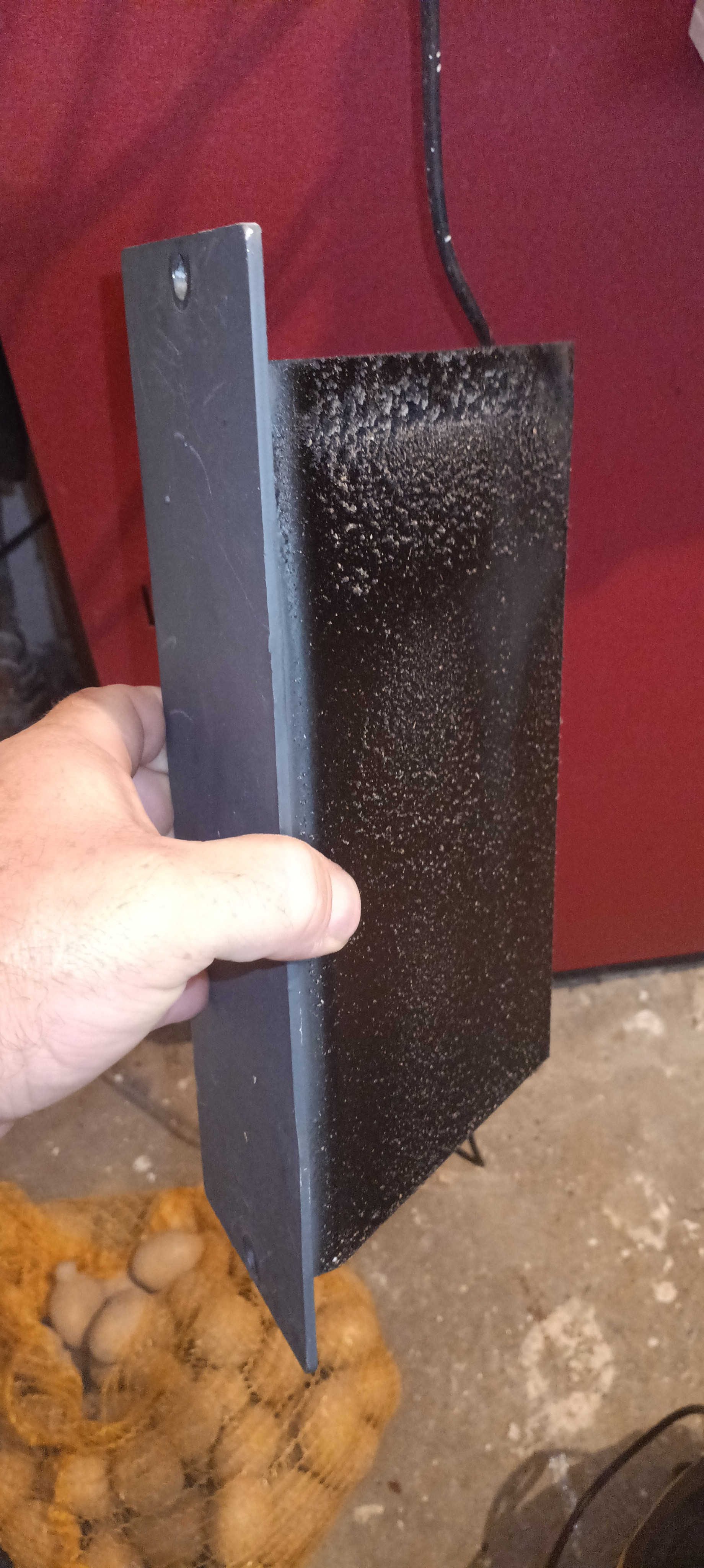

Te blachy dławiące w czopuchu są przykręcone na 2 motylki. Można je odkręcić, wyciągnąć blachy i przykręcić odwrotnie. Blachy dławiące będą na zewnątrz i nie trzeba ich odcinać. Widziałem w sobotę ten kociołek jak już się w nim paliło i dopiero po wyciąnięciu tych blach zaczeło się fajnie palić. Może to wina trochę niskiego komina bo ma 7 m wysokość fi 200.
@Łęcki @jaclawpl Czy próbowaliście palenia tak jak wspomniał wyżej @piotrek1111 tj. aby te blachy z wyczystek czopucha odkręcić, wyciągnąć i przykręcić odwrotnie? Oraz czy próbowaliście palenia z wyciągniętym zawirowywaczem spalin?
@Łęcki Jakie masz zapotrzebowanie domu na ciepło przy -20 stopniach Celcjusza zgodnie ze stroną ciepło właściwe: https://cieplo.app/ ?
Nie widziałem szczerze tego komenta o przełożeniu blach. Można by je przykręcić odwrotnie czyli tą blachą na zewnątrz kotła. Ja miałem brać to na wiertarkę stołową i  powiercuć otwory fi18.
@Matejko1 ale podsunąłeś pomysł z tą ścianką bo może wtedy wywale tą blachę z rusztu.
Najpierw poprawię tą blachę co zasłania ruszt i się zobaczy.
Zapotrzebowanie mam chyba 9 albo 12 coś koło tego. Dlatego też celowałem w ten kocioł bo niby jest od 8.5 ale komorę ma pojemną w porównaniu np do 6kW.
Zawirowaczy nie mam.
Edytowane przez Łęcki

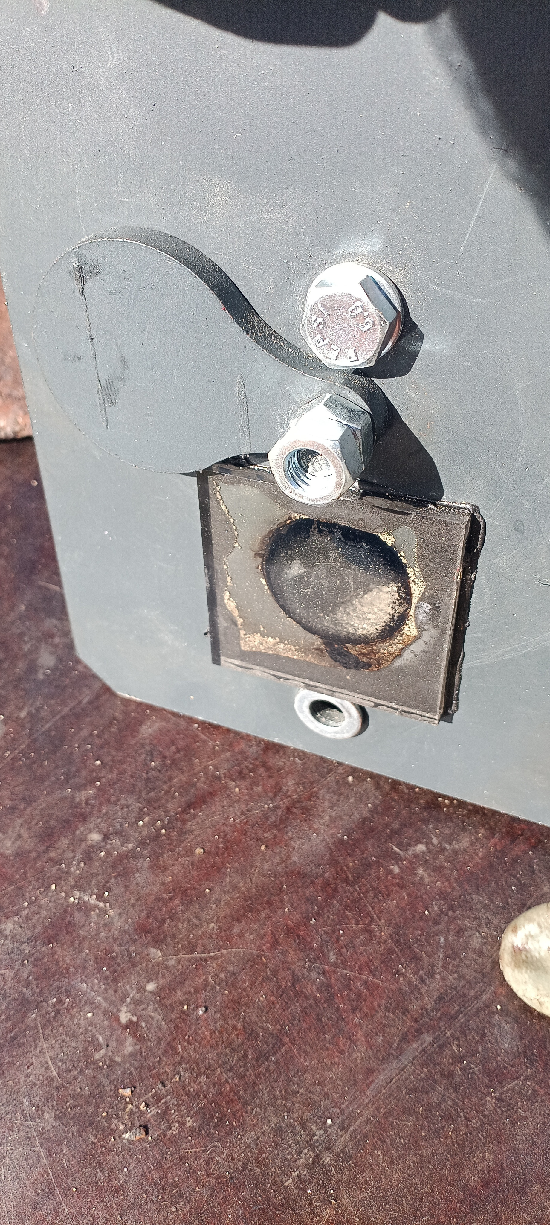

W dniu 14.11.2025 o 23:50, Ptak napisał(a):
Można też dorobić drugie zaślepki bez blach.
@Łęcki Z komentarza @piotrek1111 wynika, że nie trzeba w zaślepkach wiercić aby je przykręcić odwrotnie. Takie przykręcenie zaślepek na odwrót to moim zdaniem rozwiązanie doraźne aby sprawdzić jak działa. Moim zdaniem przy dłuższym zastosowaniu lepiej zrobić tak jak wyżej wskazał @Ptak tj. dorobić drugie zaślepki bez blach.
Co do zapotrzebowania domu na ciepło to jak masz tak małe zapotrzebowanie to też masz bardzo przewymiarowany ten kocioł.
Czy ja wiem czy przewymiarowany, palnik mam przymknięty.
O wierceniu myślałem dlatego żeby nie wystawały bokami. Choć można przykręcić odwrotnie jak mówisz i jak się to sprawdzie to odciąć te blachy.
Zobaczę jutro jak się spali wsad. Poinformuje oczywiście co i jak.
