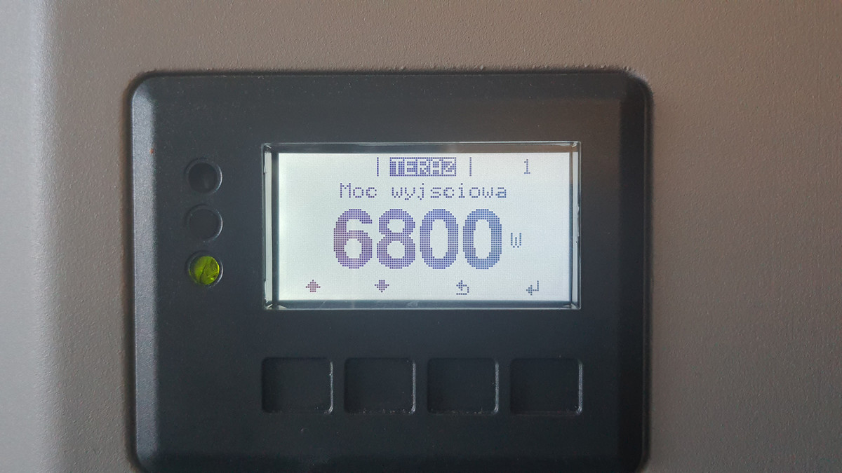

Jakby kogoś interesowało to przez 24 godziny(10.00-10.00) moja PC wyssała z sieci 63,3kWh(z podlicznika). Jestem zadowolony bo nad ranem temp. spadla do -17stopni a w domciu po nocy ciepelko 22.7-23stopni.
A do tego franek z dachu robi teraz 5200W ze słoneczka.
Cieplutkie pozdrowienia. YARO

Wreszcie prawdziwa zima tej zimy, ale jak słońce zapodaje to i przy  -15c bez wiatru przyjemnie. U mnie z PV od rana wypluło 7kWh, dolny rząd paneli częściowo lekko jeszcze zaśnieżony, ale teściowej (swoją drogą ksywkę ma Słoneczko) też byłoby mi szkoda - mam zajebiste ogórki i kiszoną kapustę :]
