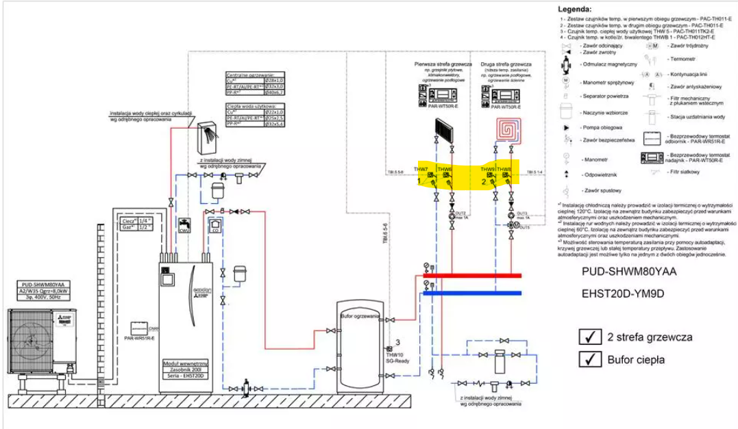

  1. jeśli pompa "11" nie działa przy ładowaniu cwu to jak "i z kotła i z buforu" ?

  9. Jak w 2022 rozglądałem się za PC to moje pierwsze skojarzenie: "bliźniak C&H" ..i to tyle chyba z "innowacji", cenowo na pewno był kosmos i to te najodleglejsze galaktyki. Zamontuj podlicznik energii i wrzucisz swoją recenzję za jakiś czas. Daj znać jak sterowanie na plumie się sprawuje i co tam za bebechy upychają teraz, np. jaka pompka (możesz jakieś fotki dorzucić).
