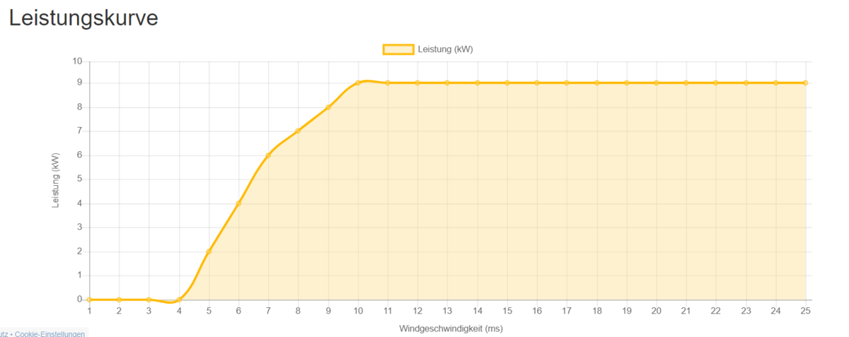

Masz tutaj wykres turbiny o mocy max 10kW (ona ma wysokość ok 20m- więc nie jest to "maluch"):
Do 4 m/s praktycznie g... produkuje, a większość wiatrów to ok 3-5m/s W twoim rejonie teren w ogóle nie jest wietrzny. To, że czapka Ci spada jak idziesz między chałupami, jeszcze o niczym nie świadczy.
Mieszkam w rejonie o jednej z największych wietrzności w PL, a o turbinie nawet nie myślę, bo to się po prostu "nie spina".

Opłacalność wiatraka zależy od kosztów postawienia. Z 1kW otrzymujemy około połowy produkcji fotowoltaiki.
wiec jeśli ktoś postawi wiatrak 2x taniej niż fotowoltaikę to wtedy można mówić o opłacalności.
Na niskich wysokościach mamy niski uzysk oraz dużą niestabilność produkcji ponieważ większość odbywa się podczas silnych wiatrów, wichur etc.
Chcąc mieć wysoki uzysk produkcji oraz większa stabilność niestety trzeba stawiać wysokie maszty na pozwolenia np powyżej 50metrów.
Maszt masztem, ale małe generatory praktycznie nic nie produkują w przedziale wiatru 3-6m/s. Takie małe g... to będą nadawać się do oświetlenia podjazdu 12/24V żarówkami led.

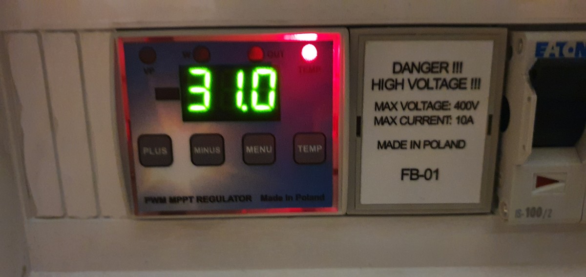

Gdzieś wcześniej już pisałem. Mam PV 2,6kW, tani sterownik i grzałkę 2 kW w buforze.
Od 1.09 ogrzewanie się już rozpędza. Koszt zerowy, w domu ciepełko od podłogi.
Włączyłem również sterownik do grzałki 6 kW, ale nie jest wyłączone zasilanie na grzałkę. Do tej pory licznik zliczył 25 godzin pracy. W ciągu dnia grzałka 2 kW nagrzewa bufor do 50 stopni (jak jest słońce).
Według mnie to jedyny sposób na tanie ogrzewanie w dzisiejszych czasach. Jak braknie mi energii z chmury Taurona, to będę dalej dokładał PV, aż będzie bilans na zero.
Co to jest za grzałka?

Zwykła grzałka bez termostatu 2 kW. Dla grzałki nie ma różnicy czym ją zasilamy. Najważniejsze żeby nie przekraczać wartości granicznych. Grzałka 2 kW wytrzyma nawet dwukrotnie wyższe obciążenie, ale przez krótki czas. U mnie od rana grzałka dostaje każdy wat z PV. Sterownik puszcza od samego początku prąd na grzałkę. Dzisiaj z rana o 7:00 było 20 W. 🙂 niby mało, ale zawsze coś. Po 16:00 na buforze miałem 31,5 stopni. A na chwilę obecną wygląda to prawie tak samo jak o 16:00. Energia zgromadzona w buforze i podłodze tak szybko się nie ulotni.
