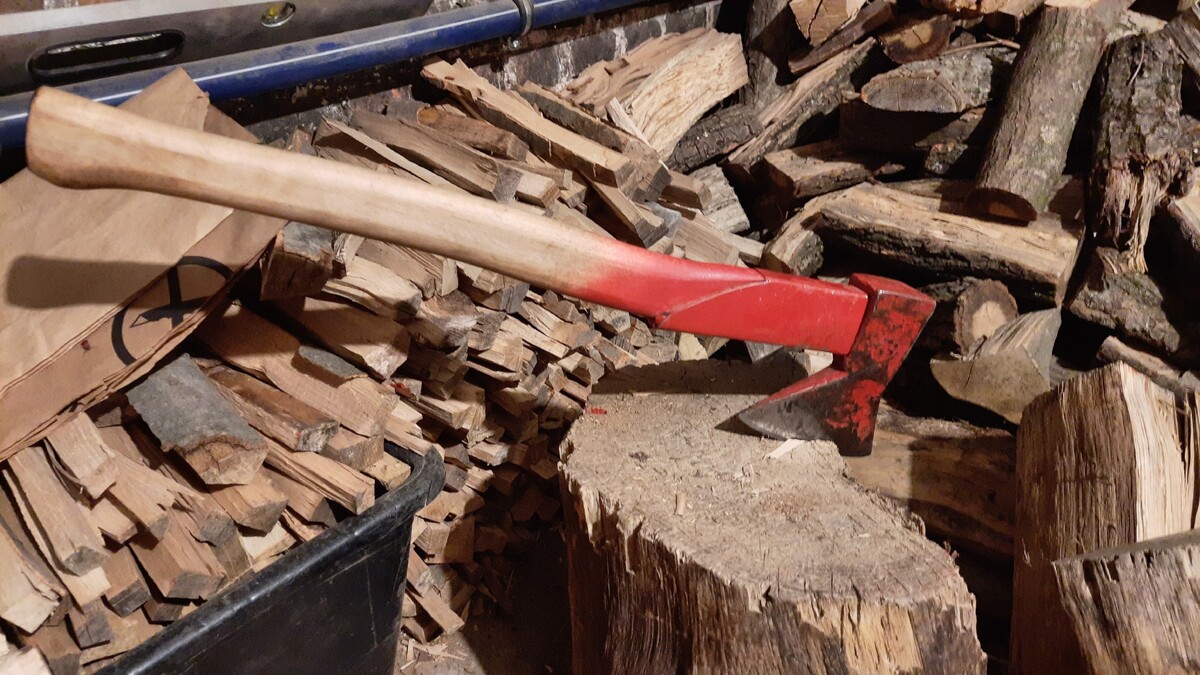

Na razie mam łuparkę samoróbkę z resora wagonu kolejowego, rozklepałem na gorąco, dospawałem ucho na trzonek, potem troszkę przyhartowałem ostrze i gitara, łupie jak wściekła. Musiałem nawet dorobić blaszane okucie, bo większe pniaki nadgryzały stylisko w tym miejscu.

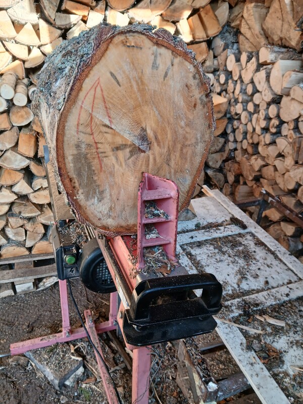

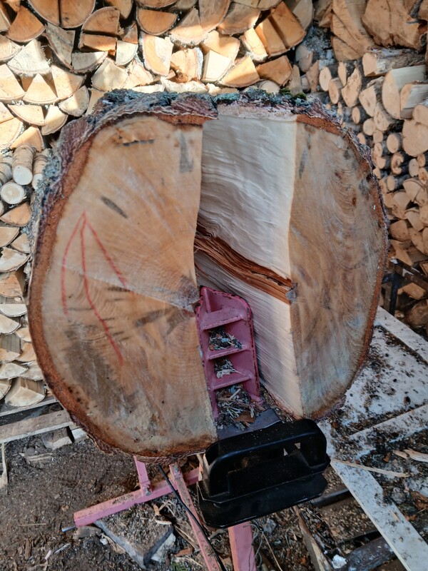

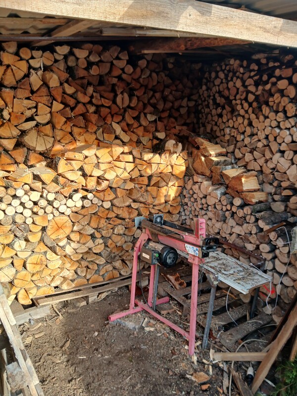

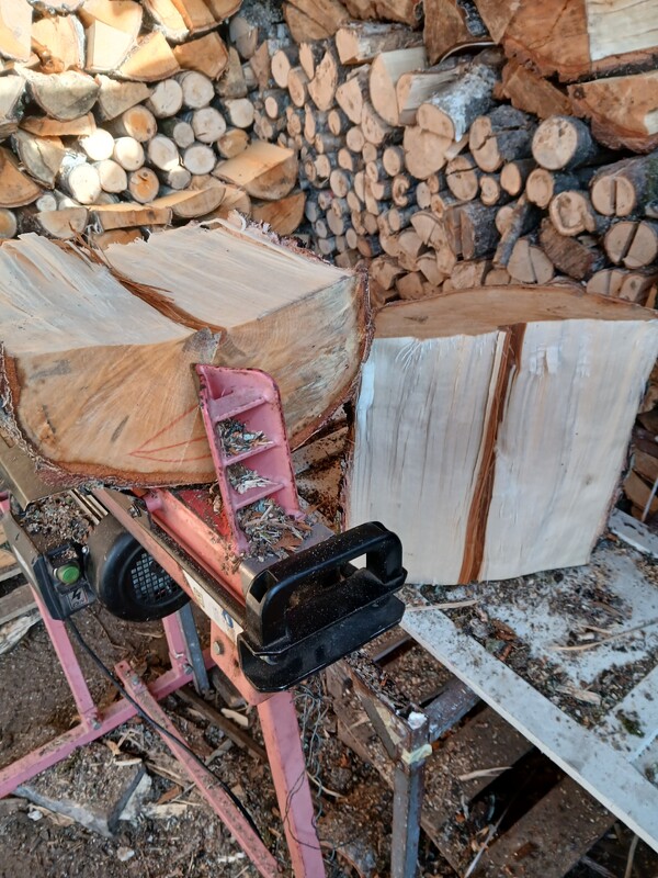

Kol @Jaco123 tak wygląda moja mobilna łuparka 20250130_104415.thumb.jpg.be1af98b8679d225ba545dafc8172aad.jpg20250130_104525.thumb.jpg.5c41b2a470f5b823d771f3f8e27843d8.jpg20250130_104615.thumb.jpg.018793e928442a75d9a9370db5cf0a3f.jpg
