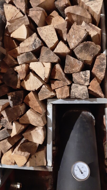

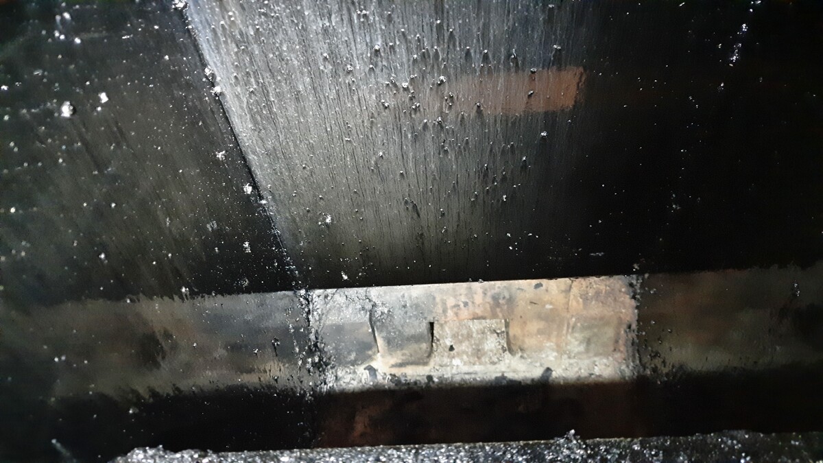

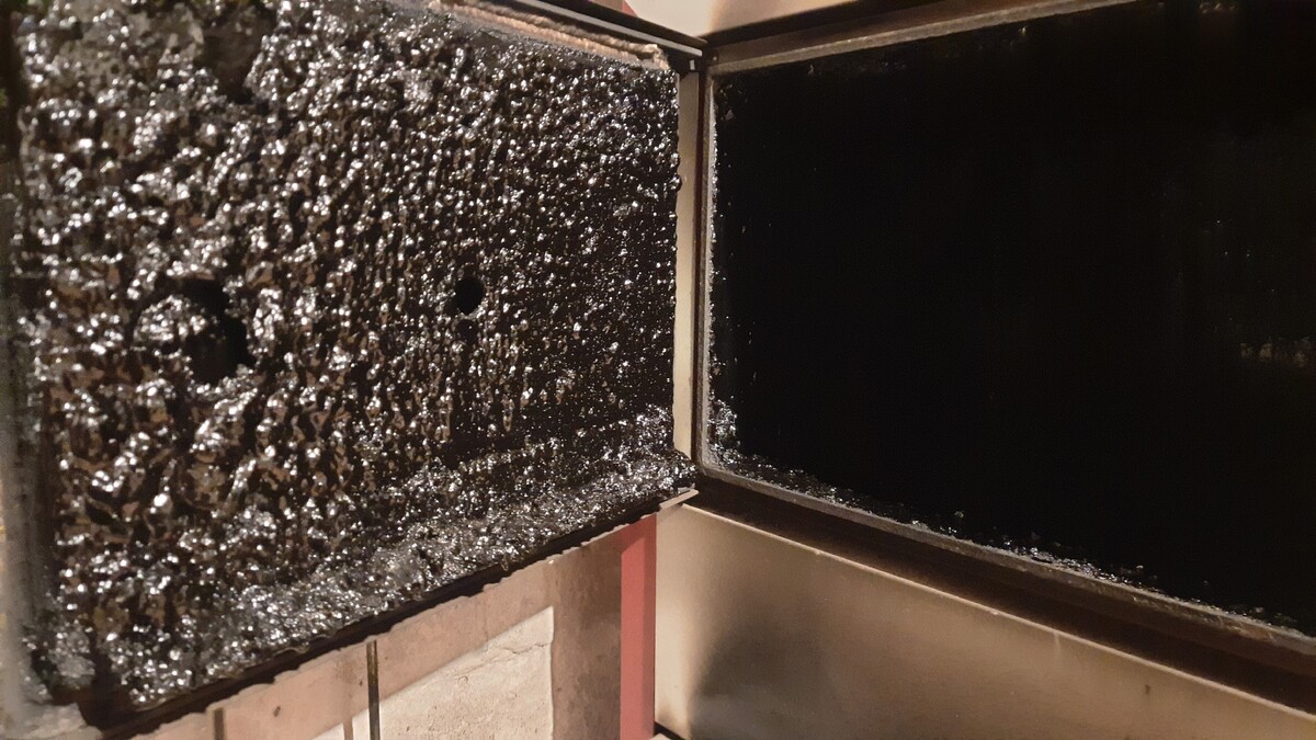

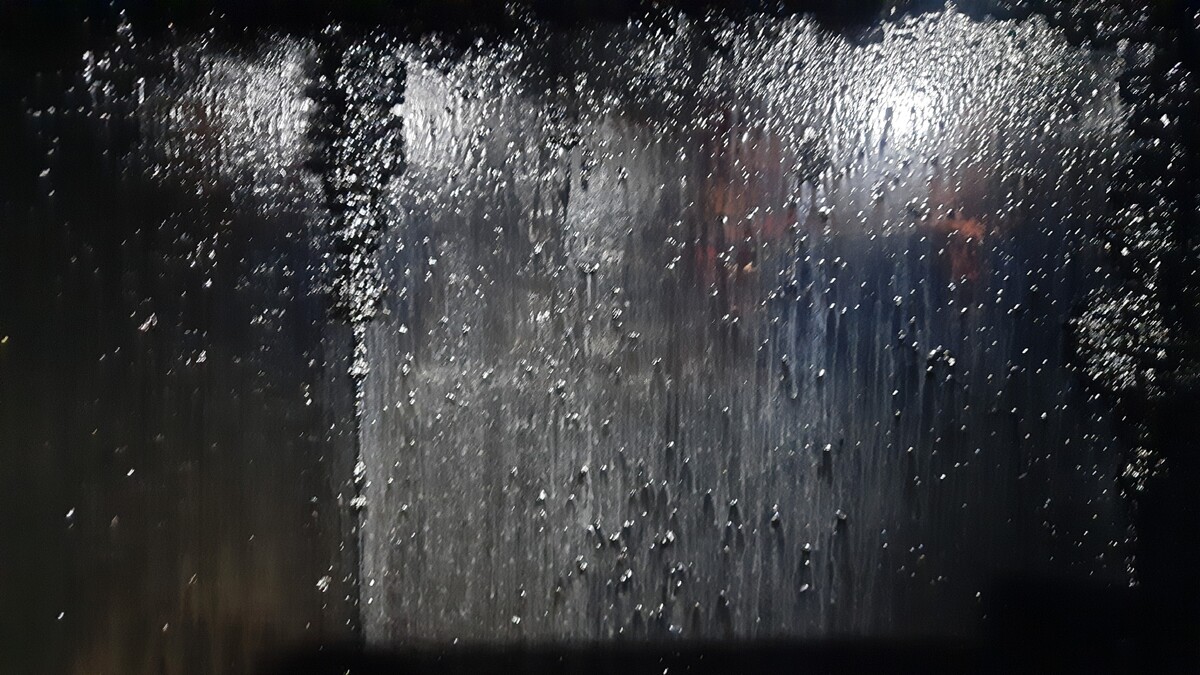

A dzisiaj foty z próby palenia rocznym bukiem. Okazuje się, że niestety wilgotność takiego opału nie jest jednorodna i trzeba by stać z wilgotnościomierzem i każdą szczapę rozłupywać i wbijać przyrząd (gdybym taki miał). Najbezpieczniej więc jest, gdy drewno sobie poleży dwa lata w odpowiednich warunkach. Wtedy doschnie równomiernie.
Na próbę wrzuciłem kilka taczek buka do kotłowni,  żeby dosychał. Widocznie przez dwa pierwsze dni trafił mi się bardziej suchy, bo smoły nie było i wymiennik zaczął pokrywać się  białym nalotem.
Wczoraj i dzisiaj przy tych samych ustawieniach normalnie smoła zalała kocioł I puszczał dymka z komina, czego na suchym drewnie nigdy nie było. Na tym rocznym też pali się normalnie, płynnie  bez zawieszania, temperatury też tak jak zwykle. Z buforem mógłbym bardziej dać w palnik, a tak niestety mam smołę  aż w popielniku. Zrobiłem stojak nad czopuchem i będę dosuszał, bo nie chce mi się z powrotem wynosić z kotłowni.

3 godziny temu, szpenio napisał(a):
@AO49Tak tak, będzie, jak już zlepię do kupy, to oczywiście nie omieszkam przyspamować fotami na forum 😀.
