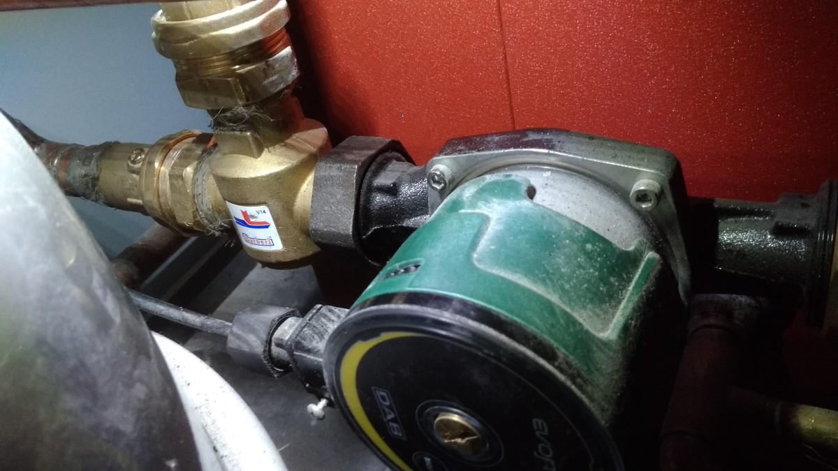

Zapmniałem dopisać kol. ANIMUS - mam fabryczną ochronę powrotu -( zawór antykondensacyjny z pompą zainstalowany przez producenta kotła)-  chyba,że nie działa
Jaki masz tam zamontowany zawór mieszający antykondensacyjny, 55°C czy 45°C?
Zrób zdjęcie, czy masz to poprawnie zamontowane.

Jutro zrobię zdjęcia ,bo tam nie mieszkam

Sprawdź klapkę krótkiego obiegu czy jest szczelna i zmierz jaka jest temperatura powrotu na rurze przy kotle może zawór jest uszkodzony albo źle zamontowany i puszcza cały czas zimną wodę z bufora nie mieszając jej.

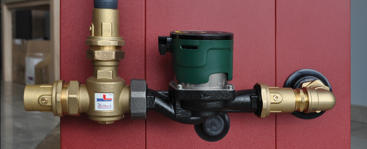

Zapmniałem dopisać  - mam fabryczną ochronę powrotu -( zawór antykondensacyjny z pompą zainstalowany przez producenta kotła)-  chyba,że nie działa
Znalazłem to.
Mam obawy czy te zawory kulowe odcinające z czasem da się poruszyć, używać.
1300zł
W tej cenie można mieć już Laddomat.

Ja z tego proponowanego przez Producenta kotła  rozwiązania zrezygnowałem (nie podobało mi się, jakaś taka zielona pompa        cenowo zresztą też .  Na powrocie z bufora zawór Afriso z wkładką 55* zainstalowany przed pompą cyrkulacyjną (20 letni czerwony Grundfoss). Pompa sterowana jest przez sterownik TECH i2, tylko ja przewód ją zasilający przeciąłem i wstawiłem wtyczkę, aby w przypadku awarii sterownika można było zasilić pompę bezpośrednio z sieci (z pozostałymi pompami -3 szt. zrobiłem zresztą to samo).
Akurat ta pompa na ochronie powrotu MPM-a (DAB EVOSTA 2 40-70/180) to chyba najlepsza część tego zestawienia, ma EEI < 0,18 , Co do trwałość to nie mam pojęcia.
Z Grundfosa  Alpha3 ma  mniej EEI < 0,17.

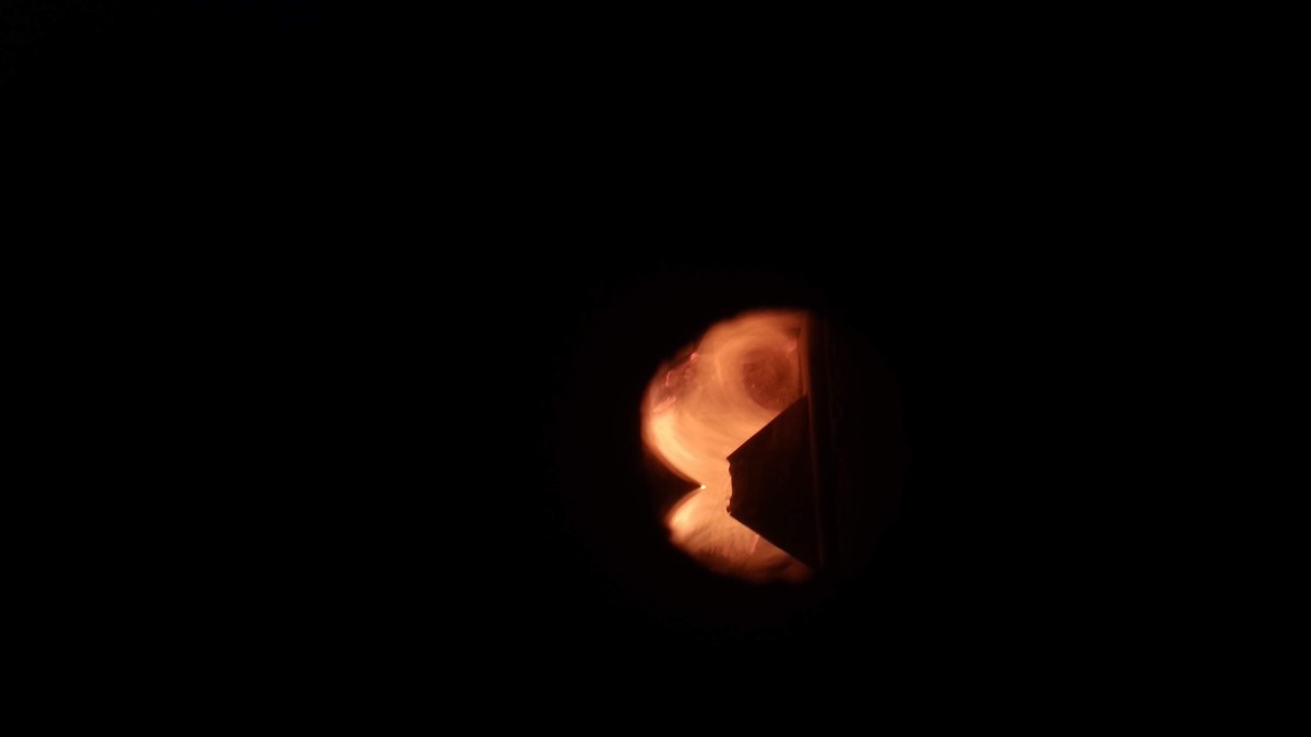

Witam forum po kolejnym całodziennym paleniu . Podniosłem temp. na pompie cyrkulacyjnej do 65 st i zmniejszyłem prędkość przepływu na najmniejsze.Wieczorem - bufor nadal 50 st. , rano zaczynałem od 30 st. Wypaliłem 3- 4 całe wsady, dzięki szamotowi było dużo żaru. Załączam kilka fotek. POZDRAWIAM.IMG_20211120_085944.thumb.jpg.4ccc7395a0e3de417a58f928ffd3f679.jpgIMG_20211120_114524.thumb.jpg.5878befd6bddb97d4c4fc7e7f4869307.jpgIMG_20211120_090021.thumb.jpg.eebff4fa95d4221443d4e787021e9048.jpgIMG_20211120_085952.thumb.jpg.6f6f1ea1b345d0ecb767b89bd23d7e2c.jpg
A w jakich miejscach wykładałeś tym szamotem? Ciąg się poprawił bez zawirowywaczy?
Już pisałem - całe palenisko z boczkami do dolnej wys. drzwiczek z 2 szparami nad rusztem po ok. 1cm ,ciąg cały czas jest dobry, zawirowacze wyjąłem by się mocniej paliło. Sądzą po kolorze płomienia - chyba wszystko jest OK - ale się na tym nie znam. Może trzeba jak wspomnianio popalić kilka dni z rzędu  by bufor ruszył.

Ciepło idzie na wygrzanie nowych podłóg - jak się wygrzeją to i bufor się naładuje. Żeby wygrzać zimne podłogi trzeba ostro palić non stop ( nie okazjonalnie) konkretnym paliwem ( najlepiej węglem). Jak się wygrzeją to można przejść na drewno.
Teraz kocioł jest cały czas zalewany zimną wodą z nie wygrzanej podłogi i nie może się rozgrzać.
Z wyglądu płomienia wynika że ma za mało PW i jest mu za zimno.
Kocioł powinien chodzić na 80-85' żeby się w nim w miarę paliło na drewnie. 65' to nie jest temperatura dla tego kotła.
Jaką masz temperaturę spalin? - ona pokazuje czy na ruszcie jest paliwo? czy paliwo wisi nad nim?

Dziękuję za wszystkie rady. Powietrze wtórne - wszystkie klapki są max. otwarte,nie mam termometru do mierzenia spalin.Może problem faktycznie sam się rozwiąże jak będę palić ciagle.
Może faktycznie po całkowitym wygrzaniu budynku piec zacznie lepiej pracować i wszystko będzie jak należy.. ciekawe jaka jest ta temperatura spalin w kominie..
