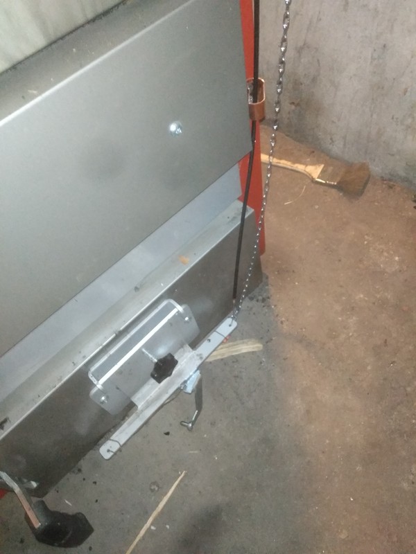

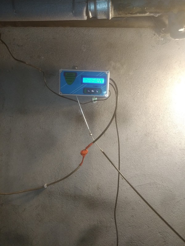

Ktoś wie jak to ustawić ? Podłączyłem ale klapki nie otwiera
Musisz założyć rolkę na ścianie pod nim.

Tyle czasu sie pisało na forum o wstawianiu ramienia do podnoszenia klapki w osi zawiasu, a oni ciągle robią rozwiązanie które chce wyrwać tę klapkę z zawiasów, analfabetyzm techniczny. Masz większe zadymienie gdyż obecny kocioł może mieć dłuższa drogę spalin, spore przewężenie na dyszy i wymaga większego ciągu niż starszy kociołek.
Już poprawiłem. Teraz działa dobrze

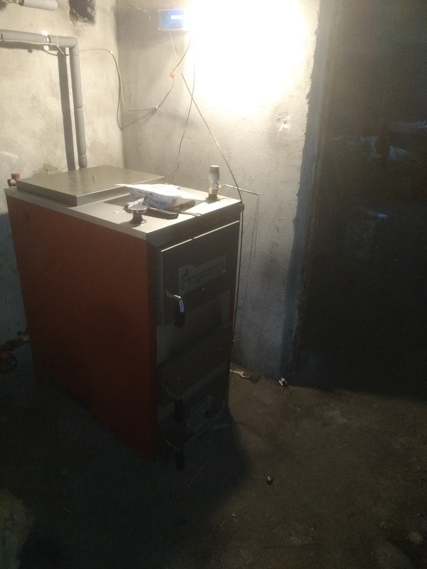

Dotarł. Już wstawiony. Z samochodu przerzuciło się go na przyczepkę i przyczepką wjechało do garażu.
Tam już takim ręcznym podnośnikiem zaciągnęło się go na podłogę.
Trochę waży.

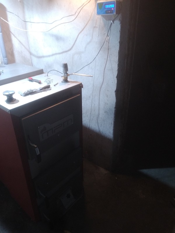

@Robokop Będziesz już go montować? ☺ waży chyba coś ponad 400 kg to kawał metalu.. ja  ciągle czekam w środę chyba 7 tydzień będzie..
Chyba sobie daruje. Muszę rozebrać kawał kotłowni. Zmienić miejsce zbiornika przeponowego + dołożyć jeszcze jeden, Jak się tak przyjrzałem to muszę również od nowa zrobić część wylotową. Te wszystkie rury od czopucha wymienić. I dołożyć CWU.
Rozwalić kotłownię w środku zimy. Poczekam do wiosny. Nie będę robił tego na szybko, bo to nie o to chodzi. Jakby to był październik, mamy grudzień. Jak przyjdzie reszta gratów to będzie najzimniejszy okres zimy.
Stary kopciuch jeszcze dycha. Zupełnie nieekonomiczny, ale trudno.

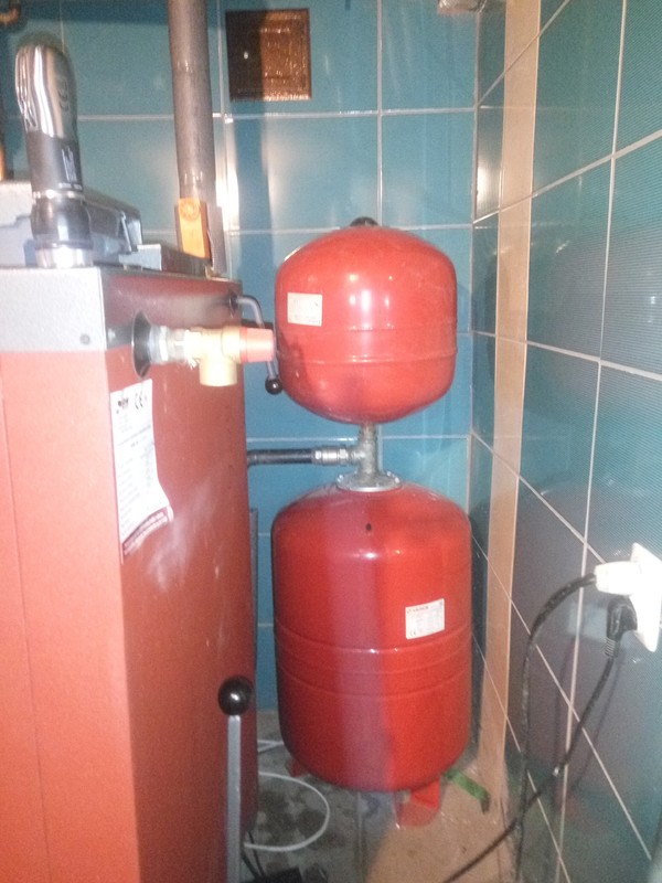

Na kotle jest napisane że max cisnienie robocze to 1,5 bara. Na moim kotle teraz ciśnienie czasami dochodzi do 2,5 bara (na razie jadę na takim 20 letnim Zębięc 14kW z takimi 5 rurami).
Bufor 1000l + ze 150l w instalacji. Czuwa nad tym zbiornik przeponowy 80l. Chce dołożyć taki jeszcze jeden. Ciśnienie  nie będzie raczej przekraczać 1,5 bara. Czy u kogoś skacze ciśnienie wyżej jak 1,5 bara?
Edytowane przez Robokop
Ja mam u siebie przy podobnym zladzie wody do Twojej, 07 bara przy starcie a, przy 90* na buforze mam ponad 2 bary. Zbiorniki przeponowe mam 2 ogółem 143l i jest jeszcze mało.

Ciśnienie nie powinno Wam tak skakać, za małe zbiorniki przeponowe. Przy zimnej instalacji mam 0,8bar , gdy nagrzane jest wszystko solidnie skacze do 1,15. Zawór bezpieczeństwa mam 1,5 bar. Ilośc wody w instalacji ok.1200l, dwa zbiorniki 24l cwu i 100l bufor.

Ustalmy jedno. Mamy podobną ilość wody w instalacji.
U mnie przy podgrzaniu z 20 do 60stC ciśnienie skacze z 0,5 na 2,0 atm czyli o 1,5 atm.
U Ciebie skacze o 0,35 atm. gdy masz podejrzewam większą różnicę temp. (gdy nagrzane jest wszystko solidnie).
Ile masz łącznie zbiorników przeponowych wpiętych pod ten układ 1200l wody? Ja mam 80l
Interesuje mnie ten temat, bo może ja mam żle te ciśnienia poustawiane na zbiorniku przeponowym.
U mnie przyrost ciśnienia uwzględniając pojemność zbiorników przeponowych wychodzi podobnie jak u kolegi @zaciapa. U Ciebie odbiega znacznie od naszej normy.
O co chodzi?
Ja mam w sumie 124l pojemności całkowitej na zbiornikach, ciśnienie wstępne ustawione ok. 0,6bar. Ustawiałem ciśnienie patrząc kiedy na piętrze przestanie mi wypływać woda z odpowietrzników w grzejnikach. Przestało lecieć przy ok. 0,55 na całkowicie zimnej instalacji. Wtedy ustawiłem na zbiornikach 0,6bar i dopompowałem wodę na 1bar żeby to odpowietrzyć i finalnie średnio biorąc trzyma się tego 1 bara. Wiadomo że te manometry nie są idealne, ale nic innego nie mam do zobrazowania ciśnienia.
